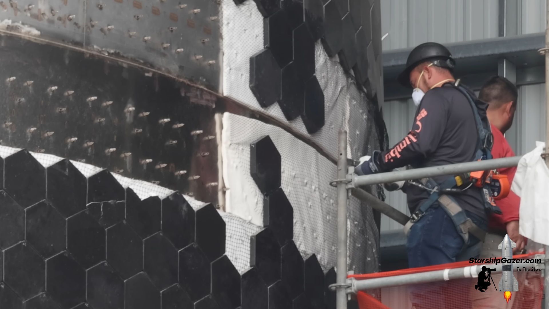

Pro ochranu tak obrovského stroje potřebujete i speciální ochranu. Takový tepelný štít, který bude spolehlivý, lehký, odolný, levný, nebude nutné ho kompletně vyměnit po každém letu a nebudou mu dělat problém rychlé a drastické změny teplot od přibližně -180°C při natankování na startovní rampě až po teploty přesahující 1000°C při návratu do atmosféry. Starship využívá vůbec největší orbitální tepelný štít v historii a kvůli své konstrukci s pohyblivými klapkami je jeho vývoj složitou záležitostí, na kterou je potřeba spousta letových dat a čas. Z tohoto důvodu byly předchozí testovací lety u Starship zaměřeny především na testování návratu do atmosféry. Pro tento účel ovšem není potřeba dosáhnout stabilní oběžné dráhy, ale stačí zamířit na dráhu transatmosférickou, kdy je rychlost jen o několik stovek kilometrů nižší a zároveň tím SpaceX předcházela problémům, které mohly nastat v případě selhání pohonného systému a Starship by nebyla schopna vykonat deorbitační manévr.

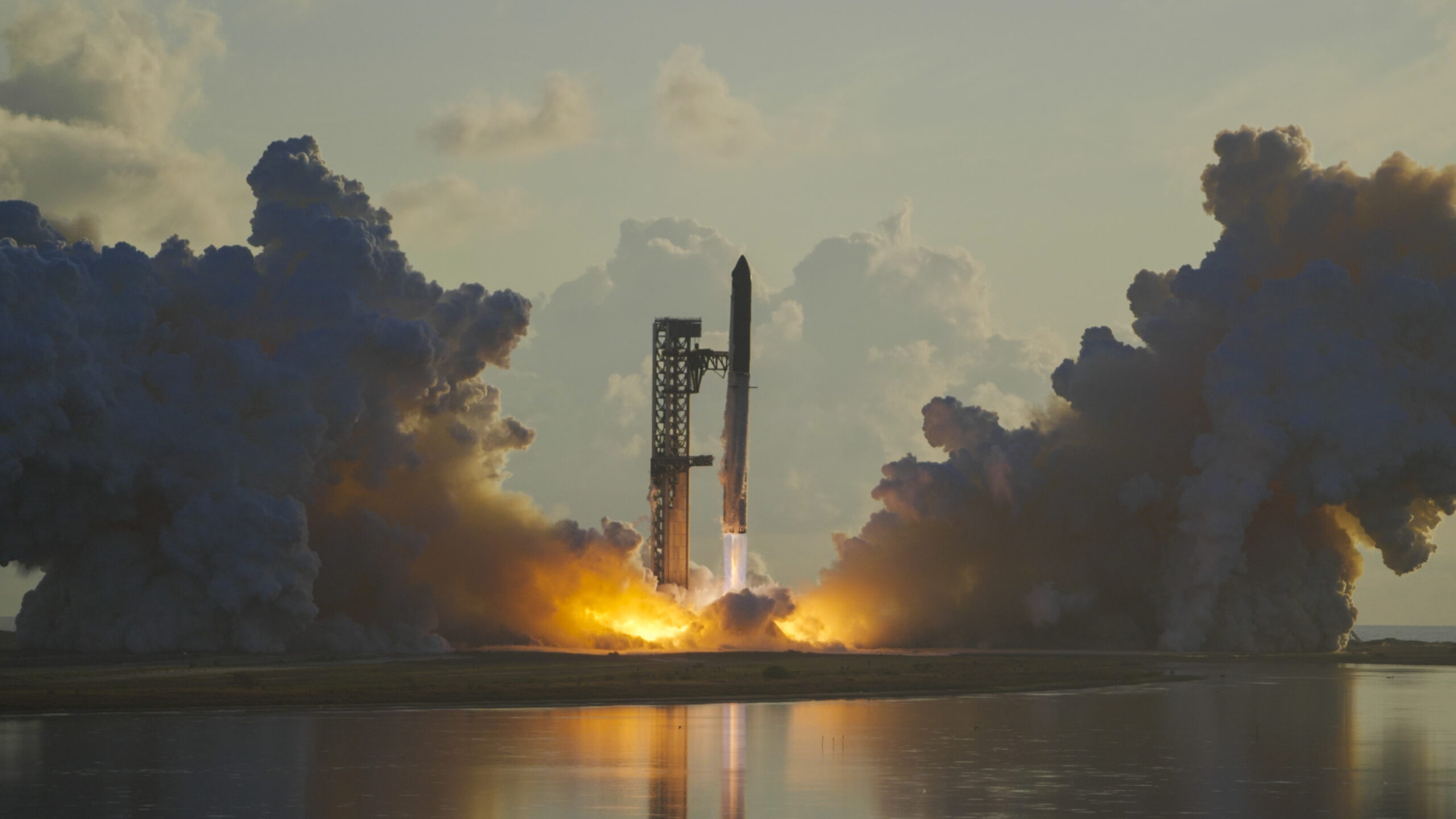

Po odkladu o 34 minut se 28. září ve 14:49 našeho času sestava tvořená Super Heavy B21 a Starship S41 jako vždy ve velkém stylu odlepila ze startovní rampy B na základně Starbase. Poprvé od mise IFT-5 v ranních hodinách místního času kvůli viditelnosti a pozorovacím podmínkám v přistávacích oblastech. Vzletová část probíhala bez problémů a raketa úspěšně přečkala fázi největšího dynamického namáhání, ovšem v čase T+ 00:01:16 došlo k výpadku jednoho motoru Raptor 3 na Super Heavy B21. Zbytek motorů ale dokázal ztrátu kompenzovat a v čase T+ 00:02:30 došlo k úspěšné separaci Starship, která úspěšně zažehla všechny své motory a vydala se vstříc plánované transatmosférické dráze. Super Heavy B21 zažehla pouze 31 svých motorů pro zpětný zážeh, jelikož krom motoru, jenž vypadl již při stoupání se objevil problém i na dalším motoru v prostředním prstenci.
Aby došlo ke kompenzaci, pracovaly motory při zpětném zážehu o několik sekund déle a B21 tak zamířila na místo přistání v Mexickém zálivu. V rámci tohoto letu bylo pokrytí záběry na Super Heavy poměrně bídné a ze sestupové fáze jsme tedy neviděli prakticky nic, stejně jako ze samotného přistání, z nějž bylo v přenosu ukázáno několik posledních sekund. Z infografiky ale víme, že při přistávacím zážehu se podařilo zažehnout 11 z 13 plánovaných motorů a následné finální manévrování probíhalo na všech 5 plánovaných motorů. Záběry v originálním přenosu nám nebyly schopny poskytnout úplně dobrou představu o průběhu přistávacího manévru, ovšem díky záběrům od tvůrců kanálu NASA Space Flight jsme mohli vidět, že dosednutí Super Heavy B21 na hladinu Mexického zálivu bylo tentokrát výrazně rychlejší, tvrdší a zároveň finální zpomalení probíhalo až těsně nad hladinou, ne jako u předchozích misí, kdy stupně zastavily klesání ve výšce desítek metrů a následně nebržděně dopadly do zálivu. I přesto se ale Super Heavy B21 dostala z řad svých předchůdců třetí generace nejdále a SpaceX je na dobré cestě ke znovuobnovení záchytů rakety na startovní rampě.

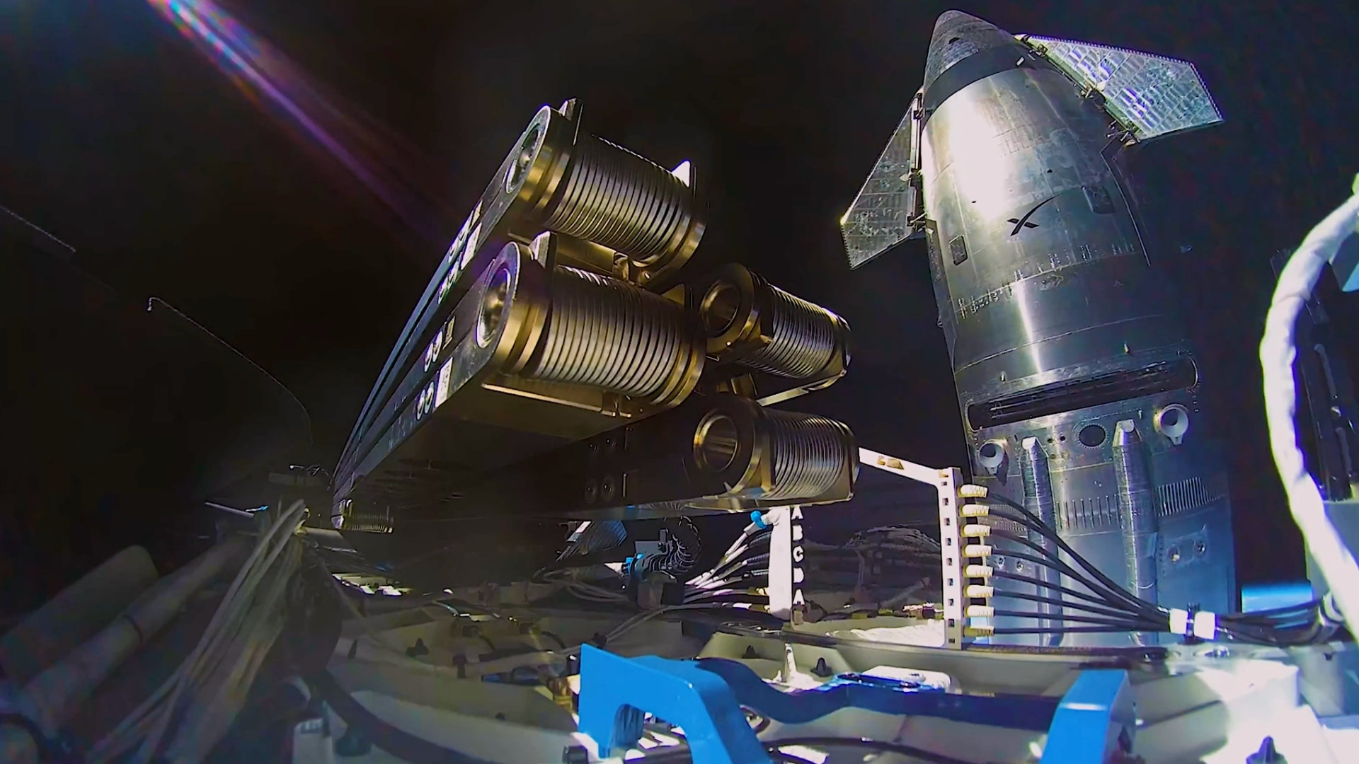

O necelých deset minut později bylo zahájeno vypouštění družic Starlink třetí generace, kterých se v nákladovém prostoru ukrývalo celkem 26, přičemž každá z nich zvýší přenosovou kapacitu konstelace o 1 Tb/s. V rámci tohoto startu tak byla díky zásadním rozdílům mezi Starlinky V2-mini a V3 zvýšena přenosová kapacita až desetinásobně v porovnání se startem jedné várky Starlinků na Falconu 9. I tentokrát byly tři družice vybaveny dodatečnými kamerami, ze kterých máme unikátní a neskutečné záběry na Starship S41.
