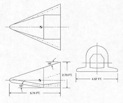

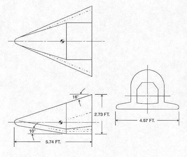

Všeobecný vzhled kluzáků ASSET
Zdroj: en.wikipedia.org
8. května 1961 podepsalo USAF kontrakt s firmou McDonnell na výrobu šesti suborbitálních těles. Ta velmi připomínala useknutou příď Dyna Soar. Dolnoplošníky s délkou 1,7 metru a rozpětím 1,4 metru se řadily mezi relativně malé stroje. Křídlo mělo šípovitost 70 ° a plochu 1,3 m2. Povrch těles byl vyroben ze stejných materiálů, s jakými se počítalo přímo u Dyna Soar. Kluzáky ASSET byly vyrobeny ve dvou verzích: ASV a AEV. Posláním verze označované jako ASV (aerothermodynamic structural vehicle) bylo ověřovat dosahované teploty, tepelné toky, distribuci tlaků a také zaznamenávat chování materiálů a konstrukčních prvků za vysokých teplot. Kluzáky AEV (aerothermoelastic vehicle) měly za úkol prostřednictvím „body flap“, tedy klapky na spodní straně kluzáku s rozměry 0.3 x 0.6 metrů, otestovat vliv nestabilního aerodynamického prostředí na řídicí plochy křídla. Na spodní straně byl také umístěn malý panel z tvarovaného plátu niobu. Účelem bylo zkoumání flutteru, tedy rychlých oscilací tohoto panelu. Během letu měly být zaznamenávány desítky parametrů, konkrétně u verze ASV to bylo až 104 různých údajů přenášených telemetrií do pozemního střediska.
Díky rozdílům v zaměření a částečně konstrukci se u obou verzí lišila jejich hmotnost — ASV vážila 512,5 kg a AEV 556,7 kg.
Kluzáčky ASSET měly řídicí systém dodaný firmou Bell opírající se o údaje z palubních gyroskopů provenience firmy Honeywell. O orientaci se pak staraly motorky na principu katalytického rozkladu peroxidu vodíku. Pakliže by se během letu stroj odchýlil od zamýšleného programu, akcelerometry by aktivovaly autodestrukční systém.

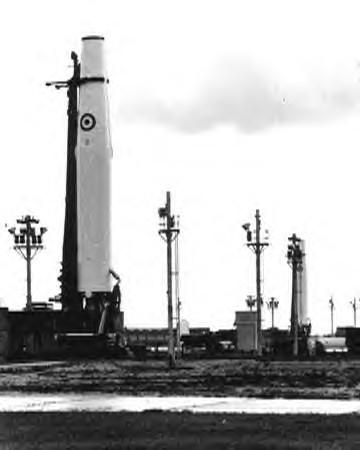

Původně byl v plánu ASSET vypouštět raketami Scout, nicméně shodou okolností se v té době na druhém konci světa odehrála jedna zajímavá epizoda, jež s programem ASSET na první pohled nesouvisela. Velká Británie byla třetím státem světa (po USA a SSSR), která byla schopna vyvinout jadernou zbraň. Stalo se tak v roce 1952 a Británie hodlala z tohoto úspěchu vykřesat co nejvíce. Díky vývoji vlastní jaderné zbraně spatřila světlo světa legendární flotila „V Bombers“ — Handley Page Victor, Avro Vulcan a Vickers Valiant. Jenže jak se již v době uvedení těchto strojů do provozu ukazovalo, nasazení konvenčních letounů mělo být problematické, neboť protiletadlová obrana Sovětského svazu a jeho satelitů by dokázala poměrně účinně zničit většinu strojů ještě předtím, než by se přiblížily k cíli.
Britský Thor na odpalovací rampě
Zdroj: harringtonmuseum.org.uk
(kredit: Harrington Museum)
Proto bylo rozhodnuto o vývoji vlastní balistické rakety středního doletu. Projekt dostal název „Blue Streak“. Jenže na co posadit jaderné hlavice do té doby, než bude Blue Streak zařazen do výzbroje? Na pomoc přišla dohoda se Spojenými Státy, která v rámci akce s názvem „Project Emily“ umožnila od září 1958 rozmístit na půdě Spojeného Království 60 nukleárních nosičů Thor. Jako základny posloužily báze Royal Air Force, Britové se také postarali o zázemí. Američané krom raket samotných a náhradních dílů poskytli výcvik pro operátory RAF.
Pro Velkou Británii to znamenalo možnost získání zkušeností s provozem nové raketové techniky, což se podle záměru zainteresovaných mělo vyplatit při pozdějším nasazení domácích nosičů Blue Streak, Američané pro změnu získali jakýsi „doplněk“ pro své strategické letectvo s možností zasáhnout území SSSR do té doby, než budou nasazeny v té době vyvíjené interkontinentální balistické rakety Titan a Atlas.
Dohoda o rozmístění raket měla platit pět let, načež mělo USAF nechat provoz a veškeré náklady a logistiku na bedrech RAF. Během oněch pěti let však na povrch vyplynulo několik důležitých okolností. Velitelství RAF nikdy nepřišlo raketám odpalovaným ze země příliš na chuť. Navíc v roce 1960 byl projekt Blue Streak zrušen a místo něj se pozornost obrátila k americkému programu Skybolt, tedy nukleárním raketám odpalovaným z letounů. Tím z rovnice vypadla také potřeba zajistit si know-how ohledně provozování balistických střel a pozemního vybavení. Ani Američané nebyli příliš nakloněni myšlence v projektu Emily pokračovat. Jejich ICBM Atlas a Titan II byly uvedeny do výzbroje a odpadla tak nutnost mít raketové základny „na dohled“ od protivníkových hranic. Ministr obrany McNamara proto v roce 1962 Brity informoval, že po říjnu 1964 nepočítá s jakýmkoli financováním projektu Emily. Jeho protějšek, britský ministr obrany Harold Watkinson mu obratem oznámil, že Velká Británie již o tento zbraňový systém nemá zájem. Po zrušení programu Skybolt se na nějakou dobu ocitla anglická schopnost dopravovat nukleární zbraně efektivně na místo určení ve vzduchoprázdnu, nakonec se však podařilo vyjednat dohodu o dodávkách raket Polaris pro britské ponorkové loďstvo.
Vážený čtenář se nyní možná ptá, jakou má toto historicko-politické expozé souvislost s programem ASSET. Samozřejmě, že zde pojítko existuje. Šest desítek nosičů, které byly v Británii rozmístěny, totiž nezamířilo en bloc do šrotu nebo do muzea. Přestože bylo několik Thorů zařazených pod britskou kuratelu použito při testovacích odpalech (a tři nakonec skutečně zamířily do muzeí), pětapadesát kusů bylo zakonzervováno a do konce září 1963 přepraveno letecky zpět do USA.
Spojené státy a zejména letectvo se najednou ocitly ve vcelku záviděníhodné situaci, kdy jim náhle do klína spadlo několik desítek kusů zcela funkčních nosičů, pro něž bylo třeba vymyslet uplatnění. Ono uplatnění Thory nalezly v kosmonautice, přičemž poslední z těchto „Britů“ byl vyslán za hranice atmosféry v červenci 1980. Za těchto okolností si představitelé letectva uvědomili, že pro ASSET nebude zapotřebí spoléhat na Scout, jenž byl omezen nosností a výkony. Namísto toho by bylo výhodné zaangažovat právě Thor. Už jen proto, že Thorů, které byly hotové a zaplacené, bylo náhle na skladě více než dost.

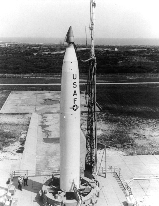

Původně se počítalo se zahájením letů ASSETů v lednu 1963, nicméně přechod ze Scoutu na Thor tyto plány lehce zpomalil. 18. září 1963 byl však první ASSET ASV-1 připraven ke startu na rampě komplexu LC-17 základny Cape Canaveral. Thor zafunoval bezvadně a po urychlení na 4 911,9 m/s (17 682, 7 km/h) dosáhl výšky 59,4 kilometrů. Stroj dosedl na padáku na hladinu Atlantiku poté, co doklouzal na vzdálenost 1 851 kilometrů od místa startu. Po celou dobu byly údaje senzorů prostřednictvím retranslačních plavidel přenášeny do řídicího střediska na Cape Canaveral. Přenos fungoval taktéž bezvadně, což se ukázalo být velmi šťastnou okolností, protože po dosednutí na vodu se nenafoukl plovák, jenž měl udržet stroj na hladině a ASV-1 tak klesnul na dno oceánu bez šance na vyzvednutí.
Pro druhý let označovaný jako ASSET-2, který odstartoval 24. března 1964, byl Thor doplněn o druhý stupeň Delta. Tato kombinace slibovala o poznání vyšší výkony a tím pádem také „tvrdší“ podmínky pro kluzák ASV-2. Ovšem tentokrát o bezproblémovém letu nemohla být ani řeč. Právě druhý stupeň, respektive jeho motor Aerojet AJ10-118 se v předpokládaný moment zažehl, okamžitě se vypnul, opět se zažehl a tak pořád dokola, než se odporoučel nadobro. Celá epizoda s opakovanými zážehy trvala několik sekund a odsoudila ASV-2 k zániku. Stroj dopadl zhruba 800 kilometrů od místa startu, nedaleko ostrova San Salvador. Poletové rozbory ukázaly na pravděpodobný problém v podobě příliš nízké výšky, v níž se měl motor druhého stupně zažehnout. Napříště byla výška zahájení práce druhého stupně zvýšena z 60 km na 65,5 kilometru.

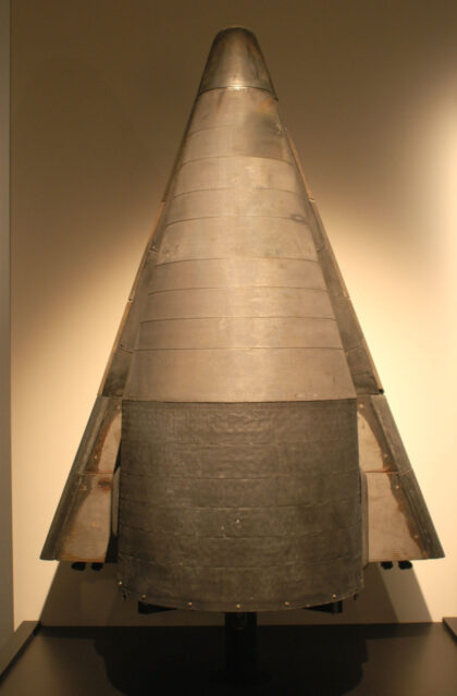

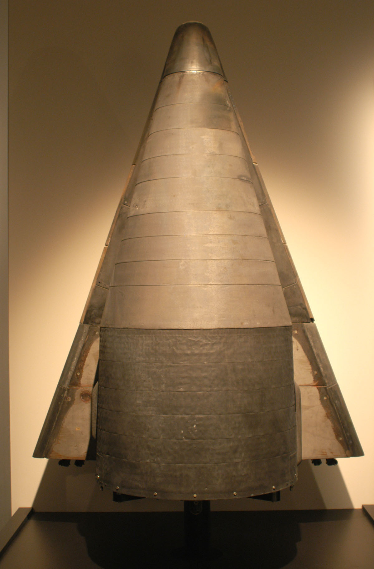

Dochovaný exemplář ASV-3 v muzeu USAF v Daytonu (Ohio)
Další pokus ASSET-3 přišel 22. července 1964. ASV-3 byl urychlen na 5 364 m/s (19 312 km/h) a po 25 minutách doklouzal do vzdálenosti 2 736 kilometrů. Krátce po dosednutí na hladinu jej zpozorovala posádka pátracího letounu a vysazení potápěči kolem kluzáku upevnili nafukovací límec, aby se zabránilo částečnému debaklu z prvního letu. Kluzák byl pečlivě prohlédnut, proklepán a zanalyzován a dnes jej lze obdivovat v muzeu USAF v Daytonu ve státě Ohio.

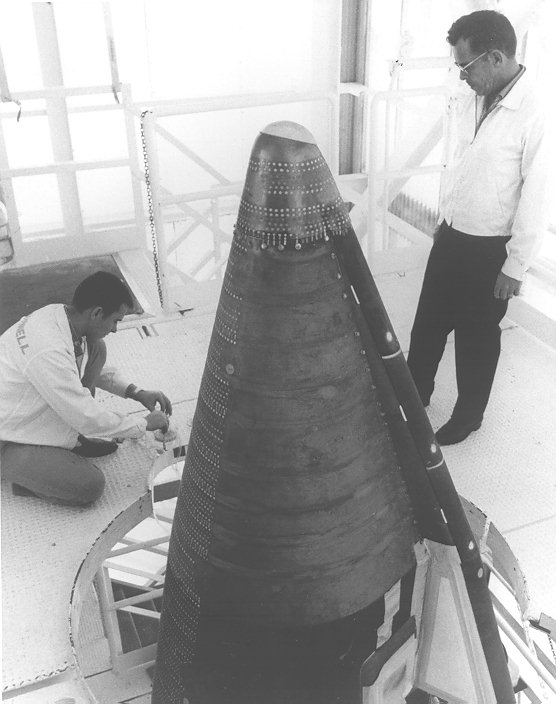

Poslední šestý start programu ASSET proběhl 23. února 1965. Kluzák ASV-4 byl pro něj připraven lehce odlišně oproti předchozím ASV. Na jeho povrchu bylo upevněno dvanáct vzorků refraktivních kovových materiálů a 2 000 „puntíků“ nanesených termálně citlivou barvou. Výzkumníci doufali, že se jim díky různému zabarvení vlivem odlišných teplot na různých místech povrchu stroje podaří získat jeho termální mapu během fáze nejvyššího termálního namáhání. Právě díky těmto bodům získal tento kluzák přezdívku „polka-dot glider“. Tentokrát kluzák dosáhl rychlosti 5 944 m/s (21 397 km/h) a výšky 62,5 kilometrů. Vše šlo podle plánu a kluzák dosedl 4 426 kilometrů od místa startu. Jenže opět nezafungoval správně plovák, a tak se ASV-4 poroučel pod hladinu. Díky datům z telemetrie byla nicméně většina letového programu naplněna a USAF tak považovalo tento let za úspěšný.
ASV-4 během příprav ke startu
Zdroj: commons.wikimedia.org
