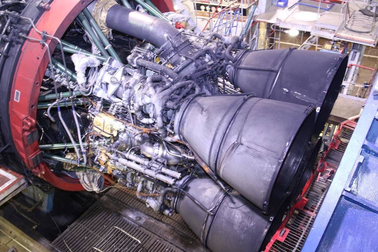

Raketový motor RD-171MV
V průběhu vývoje se objevily i další jména používaná pro nosnou raketu Sojuz-5, a to Sunkar a Irtyš. Na kosmodromu Bajkonur byl v roce 2016 přeorientován společný rusko-kazašský projekt Bajtěrek na přestavbu části kosmodromu pro novou nosnou raketu. Celkem logicky byla využita část dříve využívaná pro starty nosných raket Zenit. Levá vzletová rampa 45/1 byla přestavěna pro vypouštění nosných raket Sojuz-5. Pravá vzletová rampa 45/2 byla zničena 4. října 1990 při neúspěšném startu rakety Zenit-2 s družicí Celina-2.
Nosná raketa Sojuz-5 totiž vychází z designu nosných raket Zenit-3, avšak využívá pouze ruské, resp. neukrajinské technologie. Vzletová hmotnost nosné rakety Sojuz-5 je až 531 t a výška 58,8 nebo 65,2 m podle použitého aerodynamického krytu. V prvním stupni je použitý čtyřkomorový raketový motor RD-171, který byl používán v raketách Zenit. Na nosné raketě Sojuz-5 je použit v modernizované verzi RD-171MV vyvíjené od roku 2017. Výkonnostní parametry jsou identické s RD-171M, ale s prodlouženou nominální dobou činnosti. Druhý stupeň je osazen silně modernizovaným čtyřkomorovým raketovým motorem RD-0124MS. Motory v obou stupních používají jako okysličovadlo kapalný kyslík a jako palivo naftil (RG-1). V případě, že si to mise vyžádá, je možné na nosné raketě Sojuz-5 použít i třetí stupeň Blok-DM. Nosnost rakety Sojuz-5 se liší dle cílové oběžné dráhy. Při startu z Bajkonuru je maximální nosnost na nízkou oběžnou dráhu 17,4 t, na SSO 9,0 t, na dráhu přechodovou ke geostacionární 6,0 t a na geostacionární oběžnou dráhu 2,5 t. Starty z kosmodromu Vostočnyj nejsou v plánu a byly zrušeny rozhodnutím v roce 2021. Cena za jeden start nosné rakety Sojuz-5 by se měla pohybovat v rozmezí od 55 do 60 milionů USD (jenom RD-171MV stojí 20 milionů USD). Bude však záviset na konkrétní misi a povaze zákazníka.
