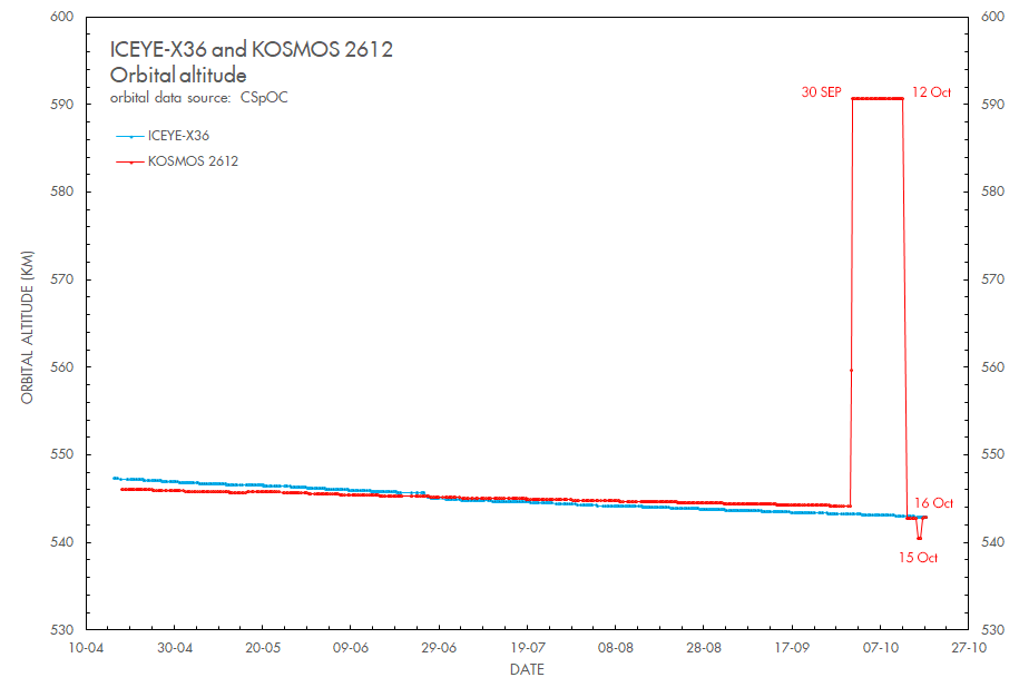

Graf, kterým Marco Langbroek porovnává výšku oběžných drah družic Kosmos 2612 a ICEYE-X36.
Zdroj: https://blogger.googleusercontent.com/
V tuto chvíli probíhá v kosmickém prostoru znepokojivá hra kočky s myší. Ruská vojenská družice Kosmos 2612 (identifikační číslo COSPAR: 2026-083H), která byla 16. dubna 2026 vypuštěna z kosmodromu Pleseck, se přibližuje k radarové družici ICEYE-X36 (identifikační číslo COSPAR: 2024-043F), která je registrována ve Spojených státech, ale často se uvádí, že ji využívá Ukrajina.
V době psaní (Langbroekova – pozn. překl.) článku (17. října ve 20:15 SELČ) se obě tělesa nacházejí ve vzájemné vzdálenosti 1–2 kilometry, jak vyplývá z posouzení nejnovějších parametrů jejich oběžných drah. Podle mých (Langbroekových – pozn. překl.) výpočtů by se Kosmos 2612 mohl v následujících hodinách (tedy v časných hodinách 18. října) přiblížit k ICEYE-X36 jen na pár metrů. Přesnou vzdálenost je obtížné určit vzhledem k nepřesnostem dvouřádkových elementů dráhy. Je to velmi znepokojivé. Tato operace RPO (Rendezvous and Proximity Operation = přibližování a činnosti ve vzájemné blízkosti) probíhá zcela bez souhlasu druhé strany.
Pokud družici ICEYE-X36 skutečně využívá Ukrajina, znamená to, že se družice jednoho státu (Ruska) přibližuje do těsné blízkosti družice využívané státem, s nímž je tato země ve válce. Proto si s obavami kladu (Langbroek – pozn. překl.) otázku, zda právě nejsme svědky příprav na první skutečný útok protidružicovou zbraní (ASAT) na oběžné dráze… Následující hodiny a dny nám prozradí víc.

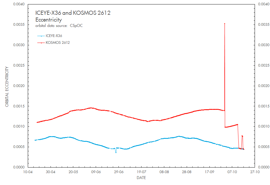

Graf, kterým Marco Langbroek porovnává excentricitu oběžných drah družic Kosmos 2612 a ICEYE-X36.

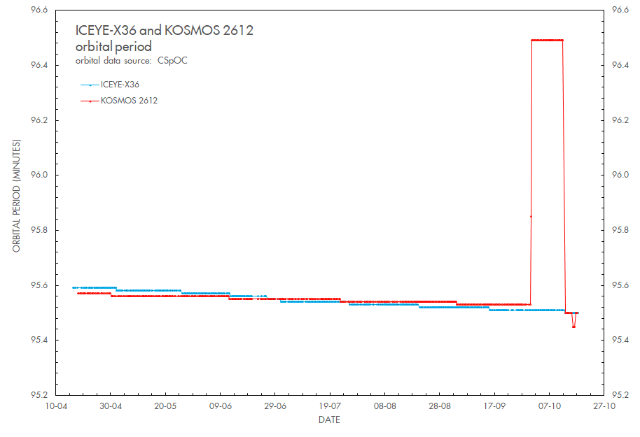

Na začátku léta jsem (Langbroek – pozn. překl.) ještě pochyboval o tom, že by Kosmos 2612 cílil na ICEYE-X36. Tehdy jsem si (Langbroek – pozn. překl.) myslel, že podobnost orbitálních rovin by mohla být náhodná – především proto, že počáteční orbitální konfigurace nevedla k častým těsným přiblížením obou družic.
Můj (Langbroekův – pozn. překl.) názor se však změnil. Přibližně před dvěma a půl týdny, 30. září 2026, zahájil Kosmos 2612 sérii manévrů. Ty byly zjevně navrženy tak, aby přivedly Kosmos 2612 do blízkosti ICEYE-X36 a sladily výšku a excentricitu oběžných drah obou družic i jejich oběžnou dobu. Manévry s těmito účinky proběhly 30. září, 12. října, 15. října a 16. října.
Poznámka přidaná 17. října 2026 ve 21:05 SELČ:
Problém je v tom, že v kosmickém prostoru je velmi obtížné určit původce případného útoku. Pokud dnes v noci přestane ICEYE-X36 fungovat, bude to sice velmi podezřelé, ale přesto bude obtížné jednoznačně to přičíst družici Kosmos 2612.
Graf, kterým Marco Langbroek porovnává oběžnou dobu družic Kosmos 2612 a ICEYE-X36.
