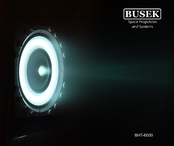

Společnost L3Harris Technologies oznámila 13. března, že dodala do Glennova střediska k akceptačním testům první letový motor AEPS. V průběhu letošního roku hodlá pro akceptační testy dodat i oba dva zbývající motory.
Kromě tří elektrických motorů AEPS, které jsou určeny pro osazení na spodní stěnu modulu PPE, mají být na dvou polohovacích ramenech instalovány v párech celkem čtyři elektrické motory BHT-6000 od společnosti Busek. Dne 6. března bylo oznámeno, že Busek zahájil testování letových motorů.
Letové motory pro PPE: vlevo AEPS, vpravo BHT-6000
Na modul PPE má být také instalováno 24 malých motorů na chemické palivo pro zajištění orientace stanice Gateway.
