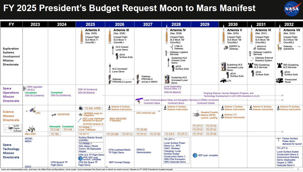

V pondělí 11. března byl zveřejněn prezidentský návrh rozpočtu NASA na fiskální rok 2025. Pro Artemis je navržena částka 7,618 miliard USD.
V rámci položky dopravního systému pro lety k Měsíci a zpět je navrženo pro Orion 1,031 miliardy, pro SLS 2,423 miliardy a pro pozemní systémy umožňující pilotované lety 0,759 miliardy USD. V rámci položky lunárních systémů je navrženo pro Gateway 0,818 miliardy, pro lunární landery 1,896 miliardy a pro skafandry a povrchovou mobilitu 0,434 miliardy USD.
V návrhu je uvedeno, že rozpočet podporuje tři nejbližší mise Artemis v jejich současných termínech, tedy jakmile budou mise technicky možné. Misi Artemis 2 v září 2025, Artemis 3 v září 2026 a Artemis 4 v září 2028. Mise Artemis 5 je z rozpočtových důvodů odložena o půl roku na březen 2030. To není nic překvapivého. Už v dílu z května 2023 jsme psali scénářích odkladu mise Artemis 5 na rok 2030, 2031 nebo dokonce zrušení mise, které z rozpočtových důvodů nastínil administrátor NASA Bill Nelson. Odklad mise o půl roku v podmínkách platného zákona o rozpočtové odpovědnosti lze zatím považovat za výhru.

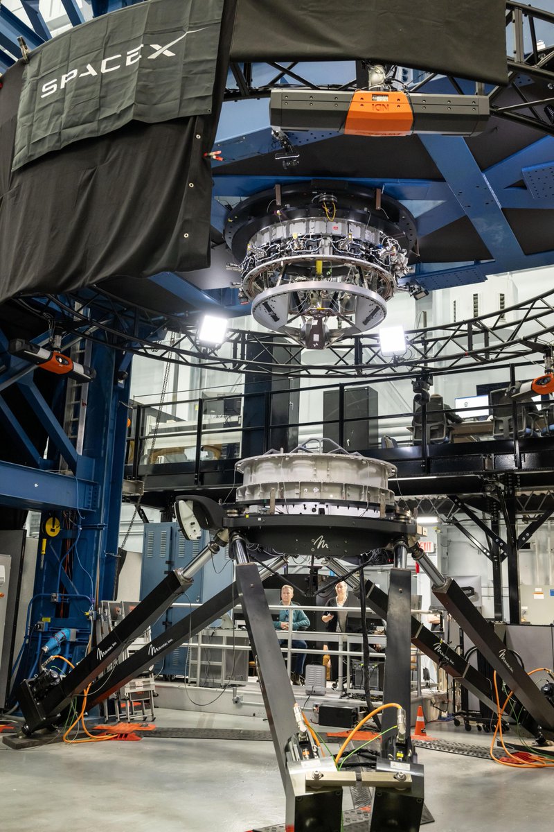

SpaceX a NASA nedávno provedly v Johnsonově vesmírném středisku desetidenní kvalifikační testování dokovacího systému, se kterým SpaceX plánuje létat na lunárním landeru. Implementace aktivního adaptéru SpaceX v horní části fotografie se přibližuje a připojuje k implementaci pasivního adaptéru NASA ve spodní části. Při misi Artemis 3 mají mít Orion i Starship aktivní adaptéry, ale Orion má být aktivním tělesem a Starship cílovým tělesem v pasivní konfiguraci. Zdá se tedy, že konfigurace na fotografii simuluje přibližování a připojování plánované pro Artemis 4 a další, kdy má být aktivním tělesem Starship a cílovým tělesem Gateway.
Dokovací systém pro Starship vychází z osvědčeného aktivního dokovacího systému lodí Dragon 2 a během dokování bude moci fungovat jako aktivní nebo pasivní systém. Testování zahrnovalo více než 200 dokovacích scénářů s přibližováním při různých rychlostech a z různých úhlů.
Pro provedení měkkého zachycení se systém aktivního dokovacího systému během testů vysunul, zatímco pasivní systém na druhé straně zůstal zatažen. Následně se západky a další mechanismy na aktivním dokovacím systému připojovaly k pasivnímu systému.
SpaceX už v rámci smlouvy s NASA dokončila více než 30 milníků souvisejících s definováním a testováním hardwaru potřebného pro výrobu energie, komunikaci, navádění a navigaci, pohon, podporu života a ochranu před kosmickým prostředím.

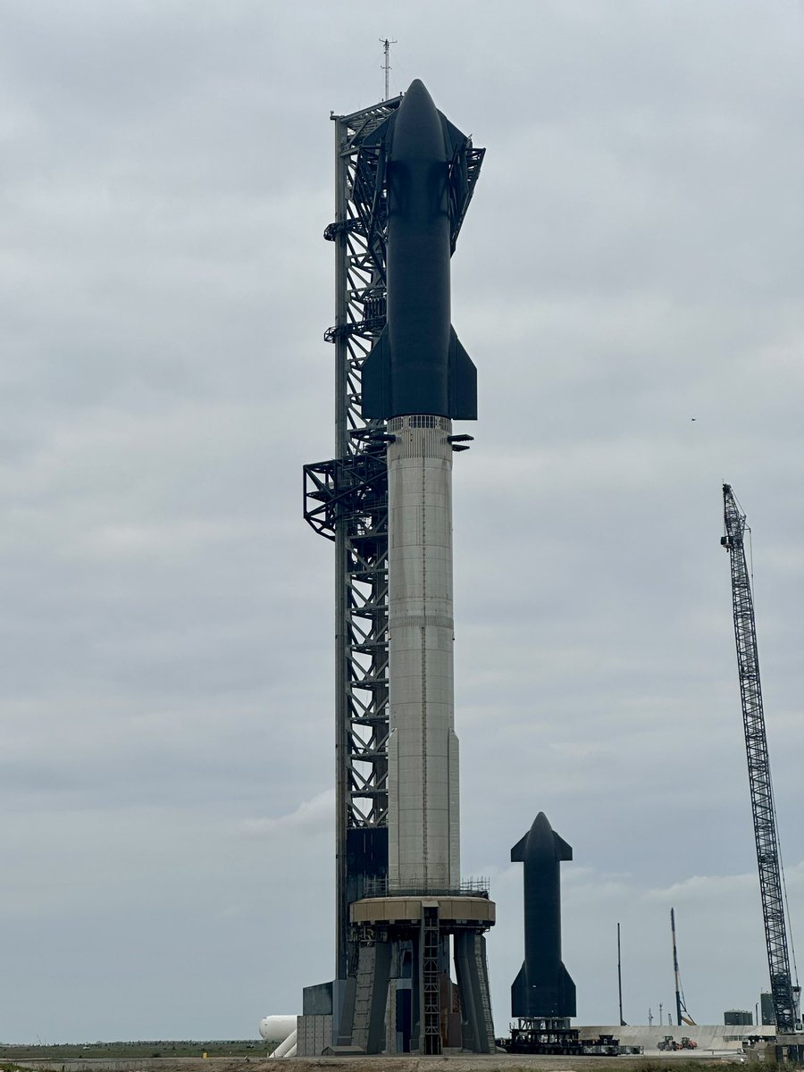

Pro integrovaný letový test IFT-3 jsou připravovány Super Heavy B10 a Starship S28. Šedesátičtyřminutový let je připravován na 14. března. 24 minut po startu má být demonstrován přenos paliva mezi přistávací a hlavní nádrží, 40 minut po startu má dojít k restartu motoru Raptor. Po obletu poloviny obvodu Země má Starship dopadnout do vod Indického oceánu.
