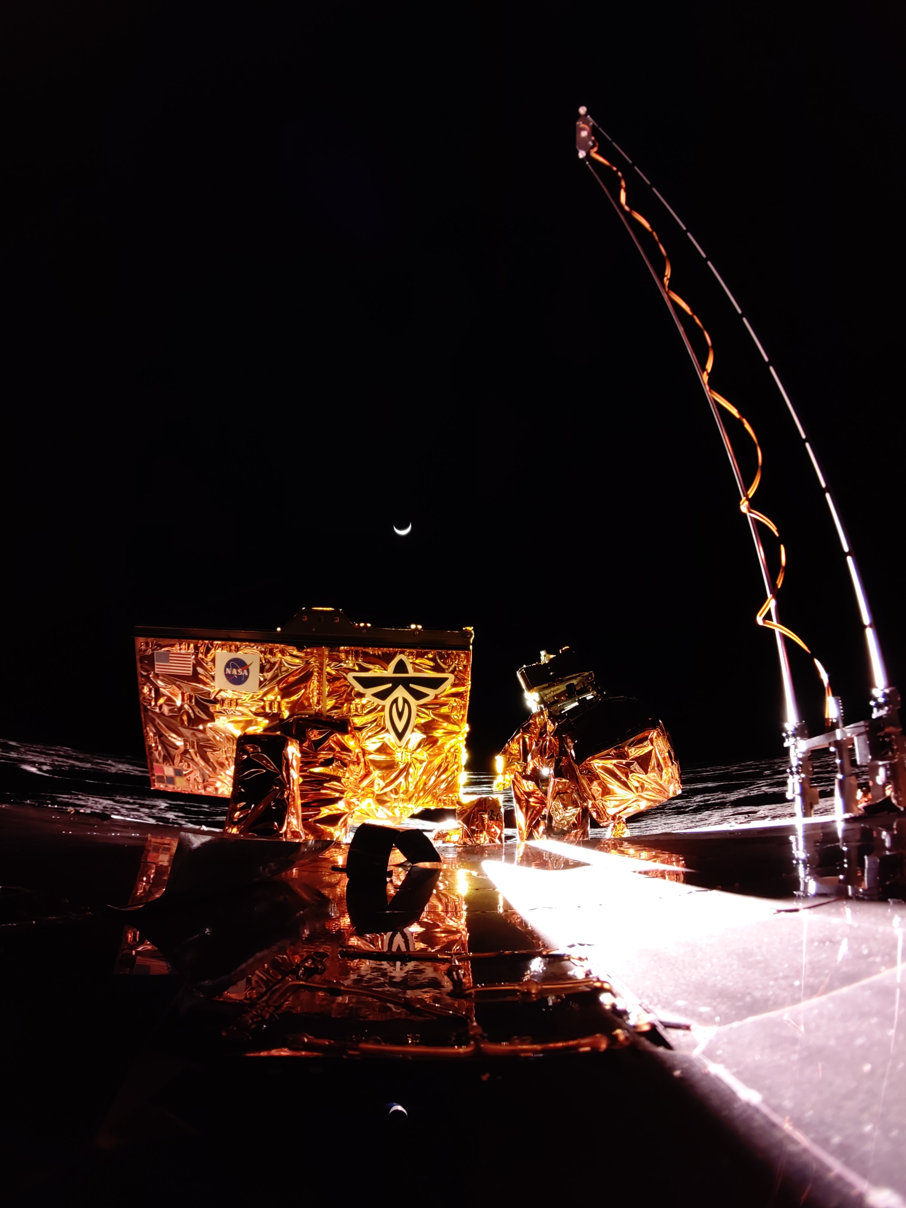

  • LMS: Blue Ghost uvolnil také čtyři na lanech připojené elektrody, které se dostaly až do vzdálenosti 18 metrů od landeru a vysunul také skoro dvoumetrový stožár nad horní desku, aby umožnil pozemnímu týmu měřit elektrická a magnetická pole. Na základě toho bude možné zjistit více o vnitřním složení až do hloubky 1100 kilometrů, tedy do 2/3 směrem k jádru Měsíce.

Ta fotka uprostřed článku je nádherná. Jedná se o přístroj LMS v akci, kdy se zrovna rozmotává 18 m dlouhé lanko, na jehož konci elektroda odlétá pryč od landeru.
