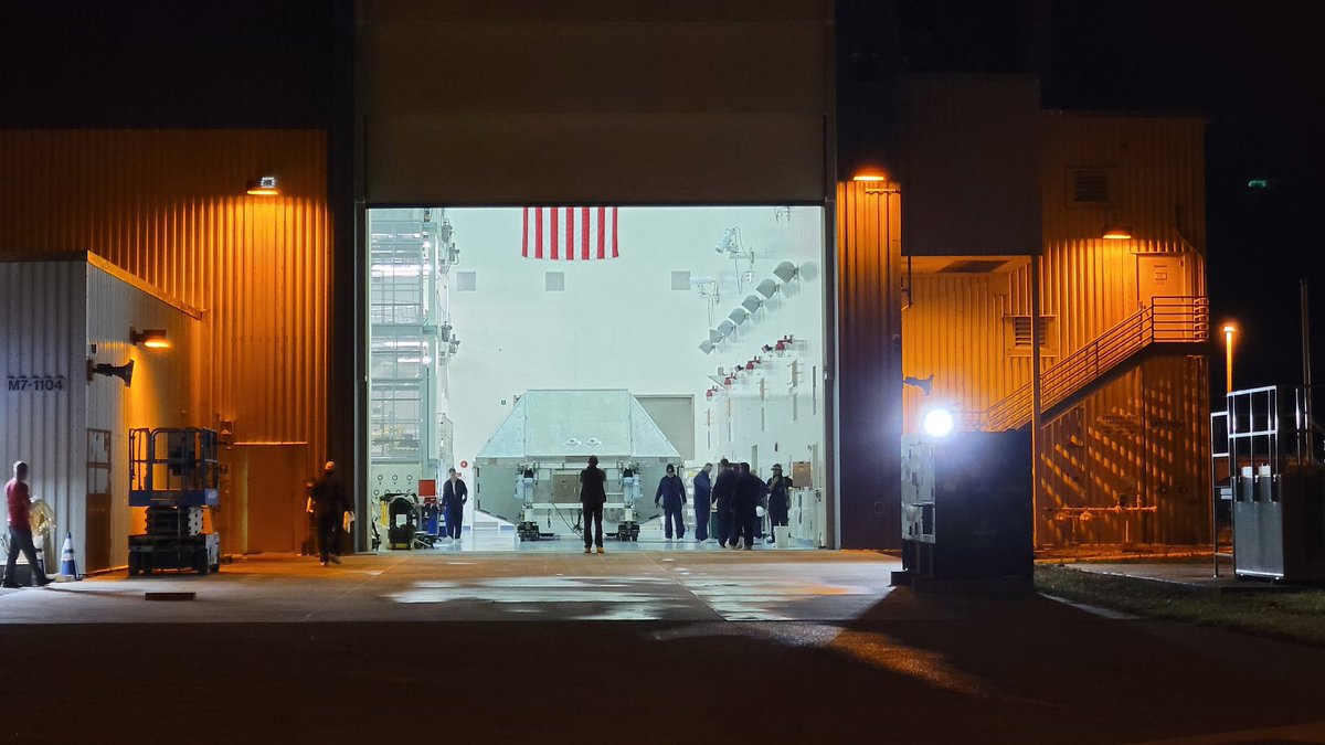

Týmy se zaměřují na šedesátidenní časový rámec od přistání Orionu z mise Artemis I do připravenosti demontovaných boxů s avionikou k instalaci do Orionu pro Artemis II. Některé z těchto boxů budou pro ověření, že stále fungují podle specifikací, otestovány v budovách na kosmodromu. Jiné však budou potřebovat rozsáhlejší testování, než budou certifikovány pro opětovné použití a připraveny k instalaci. Budou proto převezeny k výrobci, společnosti Honeywell na západní pobřeží Floridy.
Orion z mise Artemis I v budově MPPF, 30. prosince 2022

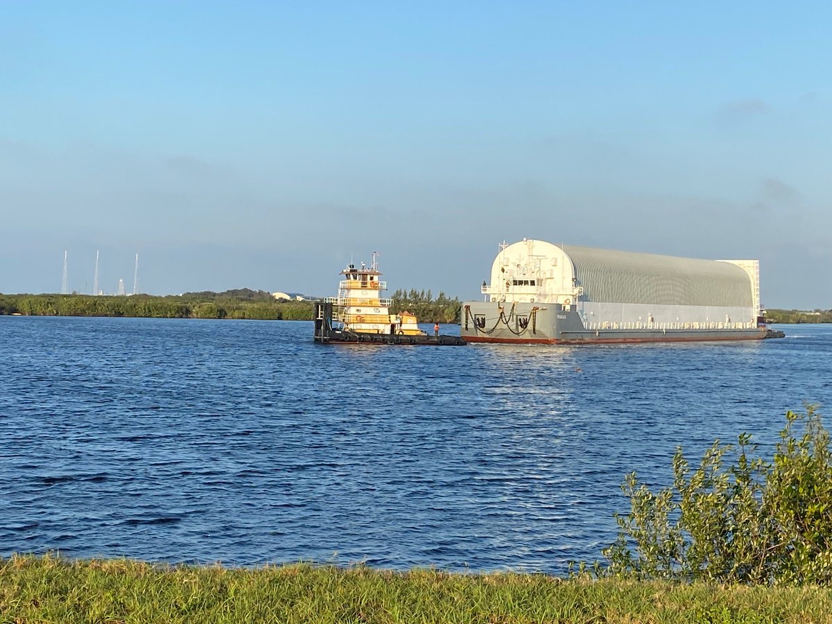

Ve druhém čtvrtletí má být centrální stupeň o délce 64,6 metru převezen pomocí kolových dopravníků z MAF k nedalekému přístavišti. Zde již bude čekat člun Pegasus. Po naložení bude stupeň přepraven do přístaviště v Kennedyho vesmírném středisku v blízkosti montážní budovy VAB. V budově bude stupeň na několik měsíců uložen ve vodorovné poloze v prostorné centrální chodbě.
