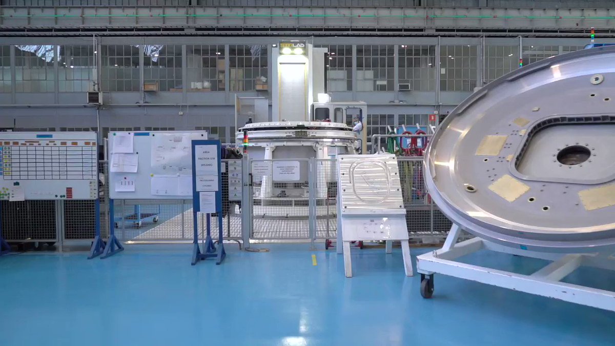

Jak jsme informovali v březnovém dílu, byla ve výrobní hale společnosti Thales Alenia Space v Turíně svařením prvních dvou komponent, válce a centrálního prstence, zahájena montáž primární konstrukce modulu HALO. Thales Alenia Space však byla pověřena nejen návrhem a konstrukcí primární hermetizované struktury modulu HALO, ale i rozhraním s dokovacími systémy NASA, systémem řízení tlaku a součástmi ochranného systému proti mikrometeoritům. HALO je koncipován jako první obyvatelný modul připravované lunární orbitální stanice Gateway. Základ stanice má vytvořit společně s energetickým a pohonným prvkem PPE. Vynesení společné sestavy raketou Falcon Heavy je plánováno na rok 2024. Po desetiměsíční cestě na cílovou dráhu NRHO má sestava od roku 2025 podporovat až třicetidenní pobyt čtyřčlenné posádky, dopravené lodí Orion. V roce 2026 by měl být připojen mezinárodní modul I-HAB. Tím má být umožněno prodloužení pobytů posádek na 90 dnů.
