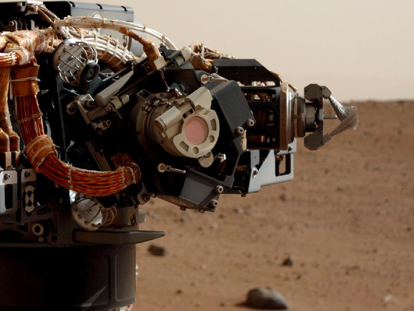

Co stojí za problémy s vrtákem Curiosity
Vozítko Curiosity, které se po dnu marsovského kráteru Gale projíždí už od roku 2012 má už delší dobu problémy se svým vrtákem. Zařízení, které je schopné vyvrtat vzorek horniny a přenést jej do vnitřních vědeckých přístrojů roveru vykazuje od 1. prosince problémy a vozítko proto bylo na nějaký čas – tedy do vyřešení tohoto problému – zastaveno a čeká na řešení, které přijde ze Země. Nyní se zdá, že už známe příčinu, ale řešení je stále ještě nejisté.
Vrták vozítka Curiosity v akci
Zmíněného prvního prosince došlo k přípravě na vrtání. Rameno s vrtákem se přemístilo nad plánované místo odběru a zajistilo se přitisknutím dvou hrotů po stranách vrtného mechanismu tak, aby vrt byl stabilní. Už tehdy vrták nepoužíval příklep, tedy vertikální pohyb vzhůru a dolů proti hornině tak, aby docházelo k lehčímu narušování. Tento mechanismus byl narušen v průběhu roku 2015 a řídicí tým jej používá, jen když je to opravdu nutné. Každopádně v tento den vrták nebyl schopen ani vrtání. Po několika otočkách se zadrhl a týmu dalo velkou práci, aby jej dostal z horniny ven. Při opakování akce se objevil stejný problém. Bylo tedy zastaveno konání jakékoli další akce. Rover dokonce musel setrvat na místě a do této chvíle se nepohybuje.
Inženýři se původně domnívali, že problém může být v enkodéru, který je součástí elektrických senzorů. Ty říkají řídícímu počítači roveru, jak se vrták chová a jak pracuje. Jak uvedl Vasavada podle všeho spíše v brzdě celého mechanismu. To se však nyní nepotvrdilo.
Řešit problém s příklepovou vrtačkou na vzdálenost desítek milionů kilometrů, v podmínkách Marsu s radiovým zpožděním a jen díky datům z počítače a senzorů vozítka není žádný med. Tým v JPL však má s řešením podobných věcí své zkušenosti. Na Zemi se nachází identický model vozítka Curiosity, kde se zkouší aplikace, které potom provede důležitější exemplář na Marsu, nebo se naopak používá pro zkoumání možných poruch. I tentokrát tento model a jeho vrtačka pomohly najít nejpravděpodobnější příčinu problému.
Inženýři se nyní shodují, že se do prostoru motoru vrtáku dostala nějaká nečistota, která se v určité chvíli vzpříčí a bezpečnostní mechanismy vrtáku dají povel k zastavení. Na Zemi bychom tento problém řešili rozebráním motorku a jeho vyčištěním, na Marsu to bude náročnější. Zatím se neví, zda se nečistota dostala do tohoto prostoru už při přípravě na Zemi, nebo jde o materiál, který pronikl dovnitř při vrtech na povrchu Marsu. Přesné umístění nečistoty, nebo kamínku je buďto někde v převodech samotného rotačního motoru, nebo v takzvaném shakeru, což je zařízení, které má za úkol prosít jemný materiál z vrtu a dopravit jej do interiéru vozítka k nějakému vědeckému přístroji.
Curiosity na Marsu zatím provedlo 16 vrtů, přičemž šest v roce 2016 a tento sedmý byl neúspěšný. Z počátku mise vozítko více jezdilo a řídicí tým si vybíral zajímavé kameny k bližšímu prozkoumání a navrtání. V rámci druhé prodloužené mise a cestě vozítka vzhůru po svahu hory Mount Shapr uprostřed kráteru Gale, však probíhá vrtání vždy po vystoupání o určitou výšku. Díky tomuto komplexnímu průzkumu se dá sledovat, jak se mění složení jednotlivých vrstev marsovského povrchu směrem vzhůru, tedy od minulosti bohaté na tekutou vodu po současnou prašnou přítomnost.
A jak se bude nastalá situace řešit? Zatím to není zcela jasné. Na modelu vozítka v JPL se zkouší různé pohyby a postupy, jak případnou nečistotu dostat pryč. Prověřuje se také možnost, že se obejdou některé bezpečnostní mechanismy a bude se vrták používat dále s tím, že bude možné, že se opět někdy zadrhne, nebo se mechanismus opotřebuje. To je však až ta poslední možnost. Situaci budeme i nadále sledovat.
