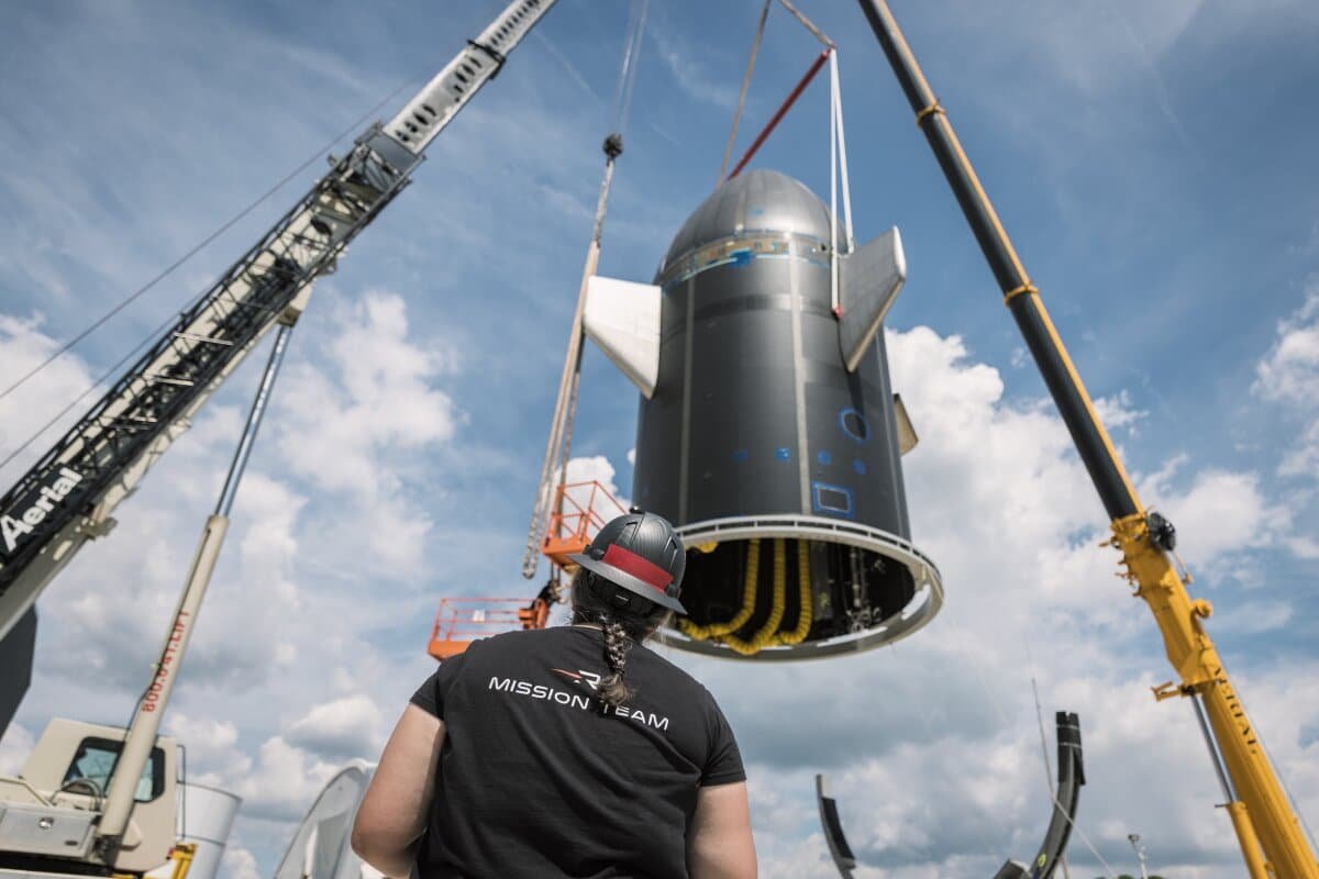

Testování špičky rakety s pohyblivými aerodynamickými křidélky
Aktuální vyjádření Rocket Lab k harmonogramu Neutronu však naznačuje, že firma stále zápasí s výrobou rozměrného prvního stupně rakety. Vícenásobně použitelný první stupeň Neutronu je vyroben z kompozitních materiálů na bázi uhlíkových vláken, které sice nabízejí nízkou hmotnost, vysokou pevnost a odolnost vůči korozi, ale výroba uhlíkových kompozitů je v kosmickém průmyslu obecně náročnější než výroba kovových konstrukcí. A Neutron navíc není drobeček.
CEO společnosti Rocket Lab Peter Beck označil za příčinu posledního odkladu výrobní vadu. Problém se nachází v klenutých dnech nádrží pohonných látek prvního stupně rakety. „Nedávno jsme odhalili problém konkrétně ve výrobním procesu klenutých den palivových nádrží. To nás přimělo pozastavit výrobu a zahájit podrobnější vyšetřování,“ uvedl Beck ve videu zveřejněném společností Rocket Lab.
Inženýři objevili vzduchové kapsy mezi vrstvami uhlíkových vláken, které tvoří kompozitní konstrukci klenutých den nádrží. Výroba uhlíkových kompozitů zahrnuje ukládání vrstev uhlíkových vláken do formy a následné vytvrzování, při němž se materiál zahřívá, aby došlo ke spojení jednotlivých vrstev. Jde však o náročný proces, zejména v případě rozměrných konstrukcí, které se nevejdou do autoklávu, tedy vysokotlaké tepelné komory pro vytvrzování kompozitů, běžně používané v moderních leteckých a kosmických továrnách. První stupeň rakety Neutron je podle Becka „největší tlakovou konstrukcí, která kdy byla vyrobena z uhlíkového kompozitu… a vzhledem k jeho rozměrům jsme museli pro výrobu Neutronu vyvinout nové postupy vytvrzování mimo autokláv. To zahrnuje také speciálně navržené vytvrzovací cykly pro velmi rozměrné díly, jako jsou přední a zadní klenutá dna nádrží pohonných látek prvního stupně.“ Kontroly však následně odhalily dutiny v nově vytvrzeném horním dnu nádrže. Podle Becka by tyto vady mohly ovlivnit pevnost, životnost a spolehlivost celé konstrukce. „Nemusí to nutně znamenat, že by konstrukce během letu selhala. Naší zásadou však je pokračovat pouze tehdy, pokud jsme přesvědčeni, že systém disponuje odpovídajícími bezpečnostními rezervami.“

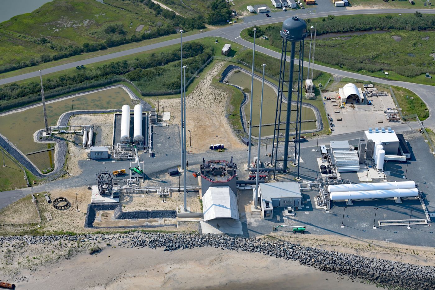

Rampa, ze které by měl Neutron startovat (Virginie)
