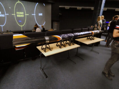

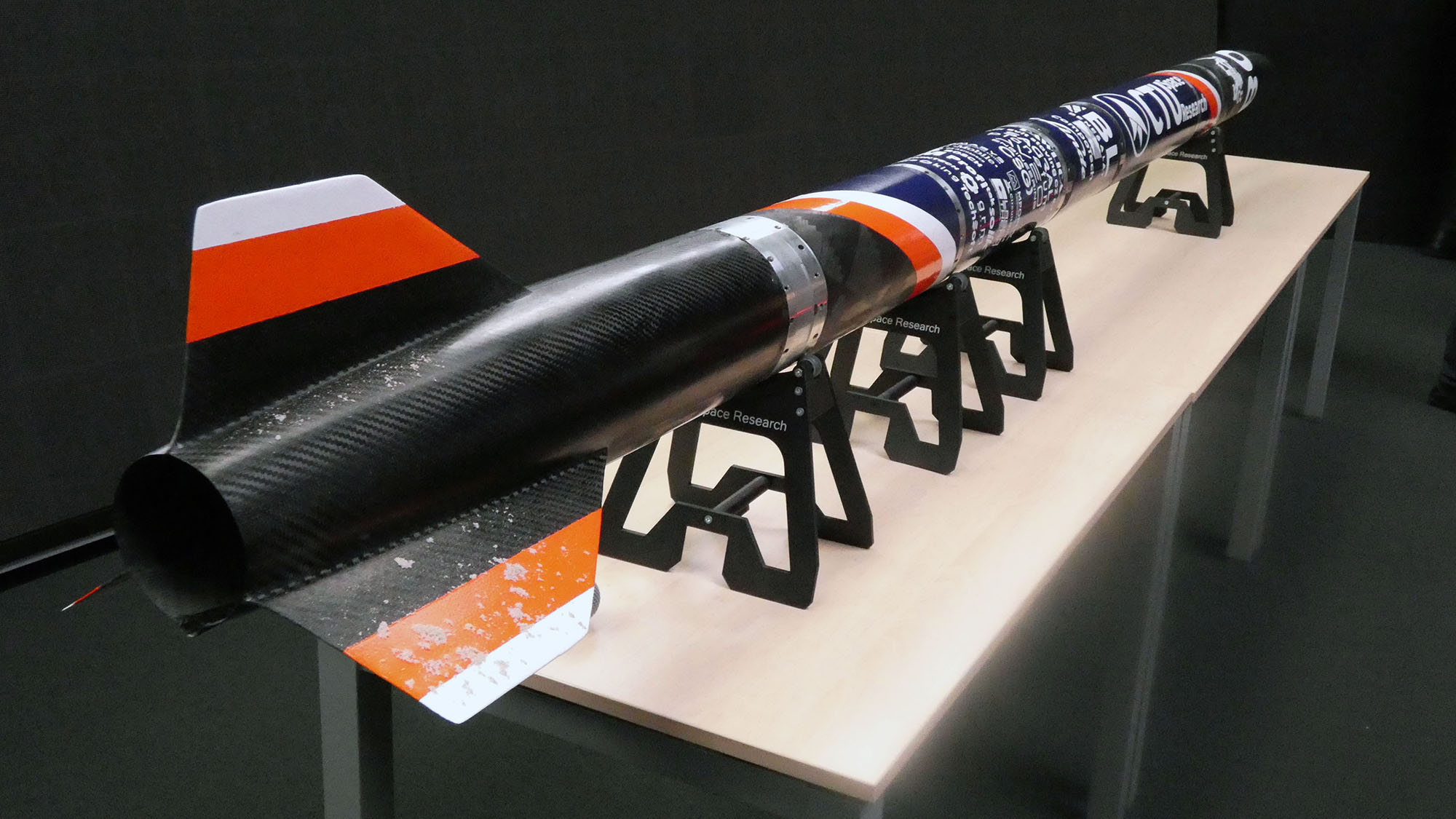

Nyní se ale již pojďme zaměřit na letošní rok a současnou druhou generaci Andromedy. Ta na výšku měří 3,98 metru, v průměru 161 mm a v prázdném stavu se její hmotnost pohybuje kolem 24,5 kilogramu. Jde o raketu navrženou na let do výšky přibližně tří tisíc dvou set metrů, přičemž je schopna vynést náklad o hmotnosti až dvou kilogramů. O dosažení přesné výšky se starají počítačem ovládané aerodynamické brzdy, které v případě dosažení příliš velké rychlosti mají za úkol raketu zpomalit. Každopádně když zde mluvíme o zpomalování, je nutné také zmínit, co raketu dokáže naopak od samého startu urychlit.
Řeč je samozřejmě o hybridním raketovém motoru Perseus. Hybridní technologie ke svému fungování na rozdíl od většiny konvenčních raketových motorů používaných v běžné kosmonautice potřebují palivo v pevné formě a okysličovadlo v kapalné. V tomto případě je palivem plast ABS a okysličovadlem oxid dusný. K přívodu okysličovadla do spalovací komory slouží tlakovací systém pracující při tlaku tři sta barů, přičemž je využíván dusík. Perseus dokáže vyvinout tah až 4 kN a veškeré své pohonné látky dokáže spálit během tří sekund. Pokud vás zajímá více technických informací o raketě Andromeda, mohu vás odkázat na výše odkazovaný článek z 15. září.
Raketa Andromeda IIFoto: Dušan Majer
Raketa Andromeda II Foto: Dušan Majer
