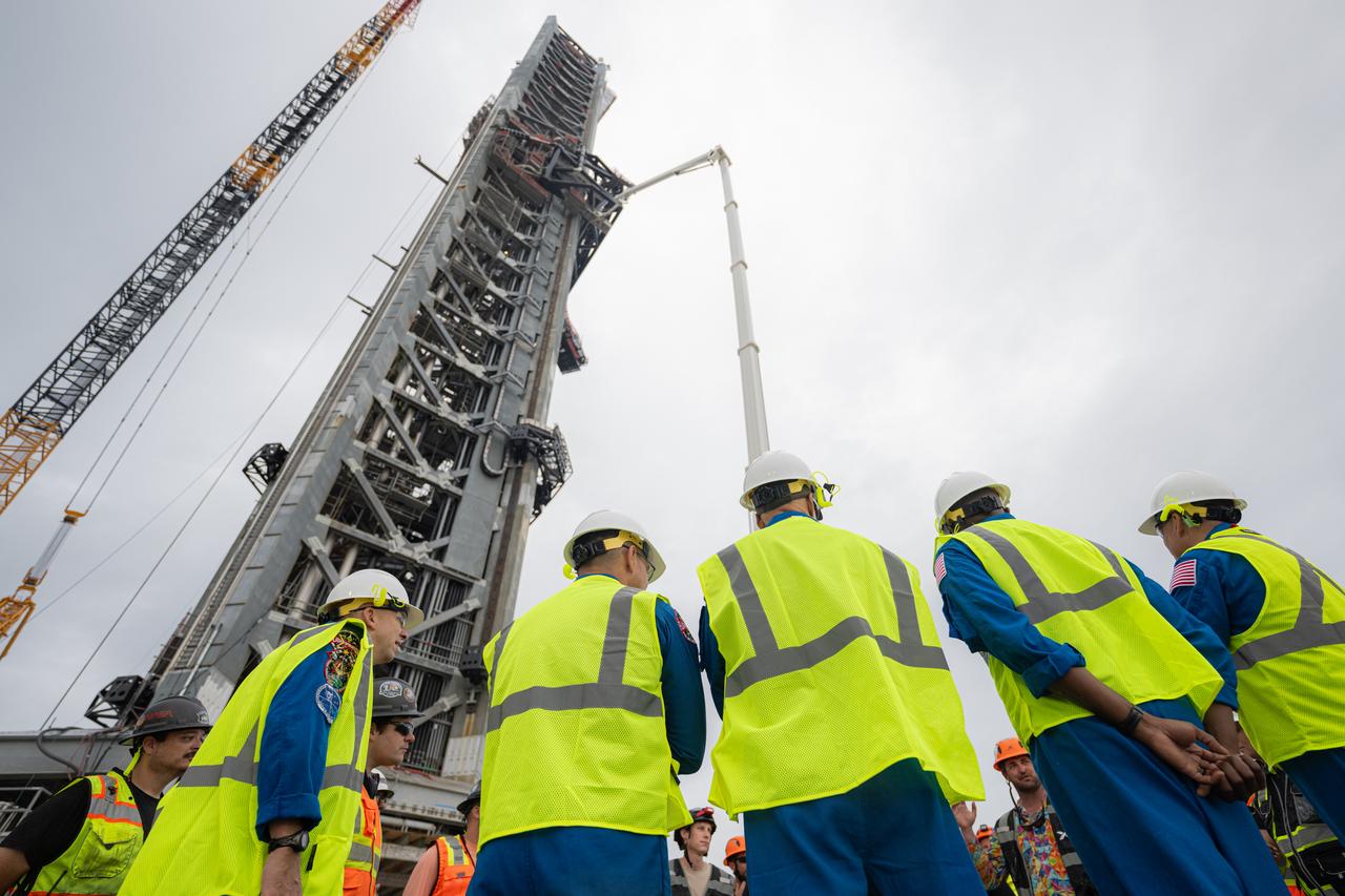

Posádka Artemis III navštívila 3. září startovní komplex 39A v Kennedyho vesmírném středisku, kde se nachází rampa pro Starship

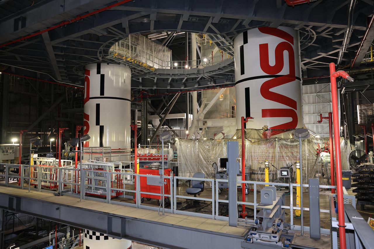

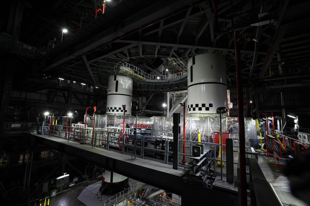

minulém dílu byl popsán dosavadní průběh sestavování dvojice pětisegmentových boosterů nosné rakety SLS na mobilní vypouštěcí plošině ML-1 v sekci High Bay 3 budovy VAB. Popis končil připojením třetího segmentu levého boosteru dne 19. srpna a přípravou třetího segmentu pravého boosteru v centrální chodbě budovy VAB. Ten byl nakonec připojen 28. srpna.
Čtvrtý segment levého boosteru byl připojen 1. září, čtvrtý segment pravého boosteru 11. září. Umístění čtyř levých a čtyř pravých segmentů na vypouštěcí plošině trvalo 64 dnů, v případě Artemis II šlo o 63 dnů.
17. září byl připojen pátý segment levého boosteru. Nyní zbývá připojit poslední segment pravého boosteru a poté uzavřít oba SRB horními kuželovými sestavami. Pokud by naskládání všech segmentů a horních sestav trvalo stejně dlouho jako v případě Artemis II, dosáhnou oba SRB plné výšky 8. října.
Potom budou boostery funkčně integrovány. To zahrnuje instalaci a kontrolu kabelových svazků, které povedou v systémovém tunelu po celé délce boosterů od avioniky v horních segmentech dolů k hydraulickému vybavení ve spodních segmentech.

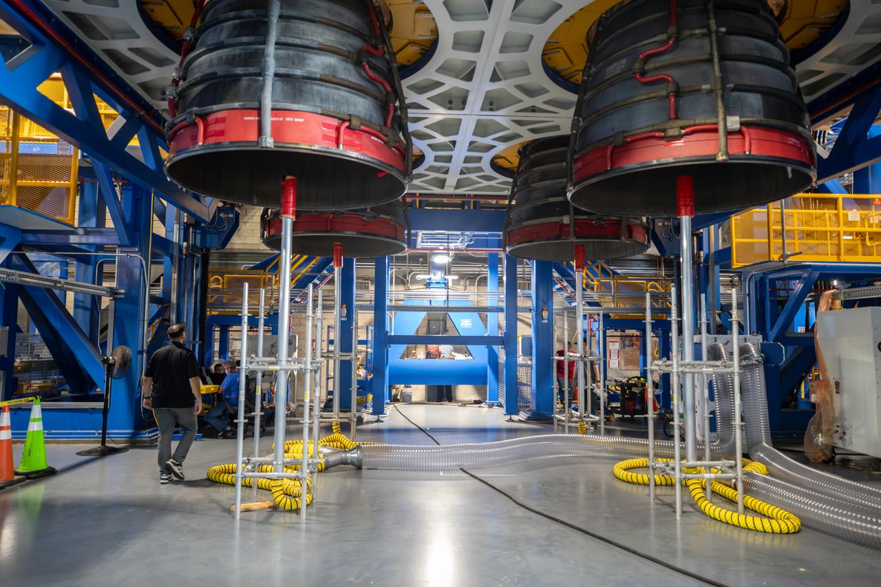

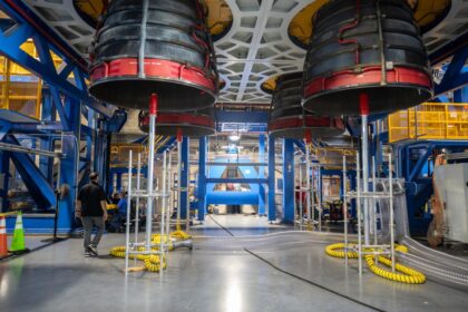

Testy dopadly dobře, bez využití časové rezervy, a tak bylo možné začít s instalací motorů RS-25. Jako první byl 24. srpna s pomocí vertikálního instalačního zařízení připojen motor sériového čísla E2054 na pozici č. 2. Následoval motor E2057 na pozici č. 3 a E2048 na pozici č. 1. Dne 1. září byl připojen motor E2052 na pozici č. 4.
Po strukturálním připojení motorů pomocí šroubů následovalo dokončování potrubních a kabelových propojení motorů, prací na systémovém tunelu pro silové a datové kabely napříč celým stupněm a prací na dvou vnějších přívodních potrubích pro kapalný kyslík.
Jakmile budou všechny práce dokončeny, bude centrální stupeň zapnut a budou provedeny finální integrační funkční testy. Tyto testy by mohly trvat přibližně měsíc. Obě nádrže budou natlakovány, systémový tunel bude zapnut a bude zahájena série testů různých systémů. Testy budou spočívat v zadání příkazu a přijetí výsledku činnosti. Bude testována komunikace mezi všemi systémy, například mezi avionickými boxy umístěnými v horní části stupně a komponentami v motorové sekci. Mezi testovacími případy by měla být reakce letových počítačů na simulované vypnutí motoru, testy nádrží, stavu baterií a podobně.
NASA vyjednává s Boeingem možnost instalace prvků systému nouzového ukončení letu souběžně s prováděním funkčních testů. Na předchozích centrálních stupních byly tyto prvky instalovány v hlavní chodbě budovy VAB ve vodorovné poloze. Jejich instalace v buňce CSVIC by umožnila zkrátit dobu přípravy centrálního stupně.
Po dokončení testů bude stupeň připraven k vyjmutí z integrační buňky a k přesunu mezi oba vzletové stupně SRB. Po vzájemném spojení bude provedeno testování rozhraní mezi centrálním stupněm, boostery a mobilní vypouštěcí plošinou. Nakonec budou provedeny integrované inženýrské testy systémů.
Čtyři motory RS-25 nainstalované na centrálním stupni, 1. září 2026. Pod jednotlivými motory jsou nástroje pro nastavení proplachování motorů.

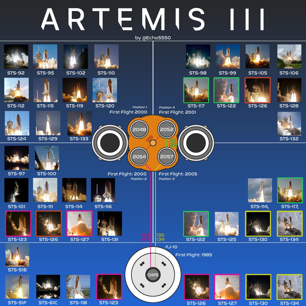

Letová historie motorů RS-25 centrálního stupně SLS a motoru AJ10-190 servisního modulu
Letová historie motorů RS-25 centrálního stupně SLS a motoru AJ10-190 servisního modulu. Autor: Chandler G @Echo5550

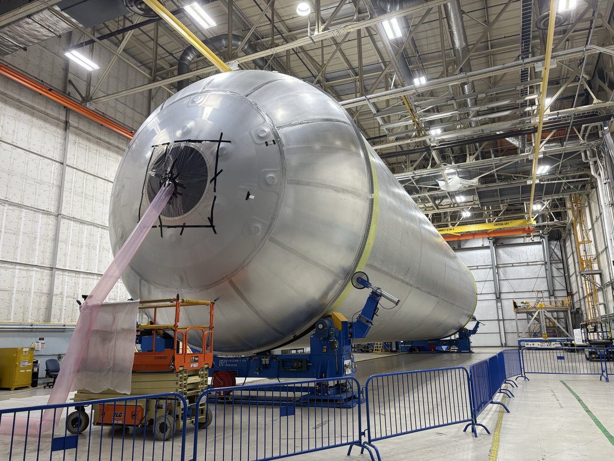

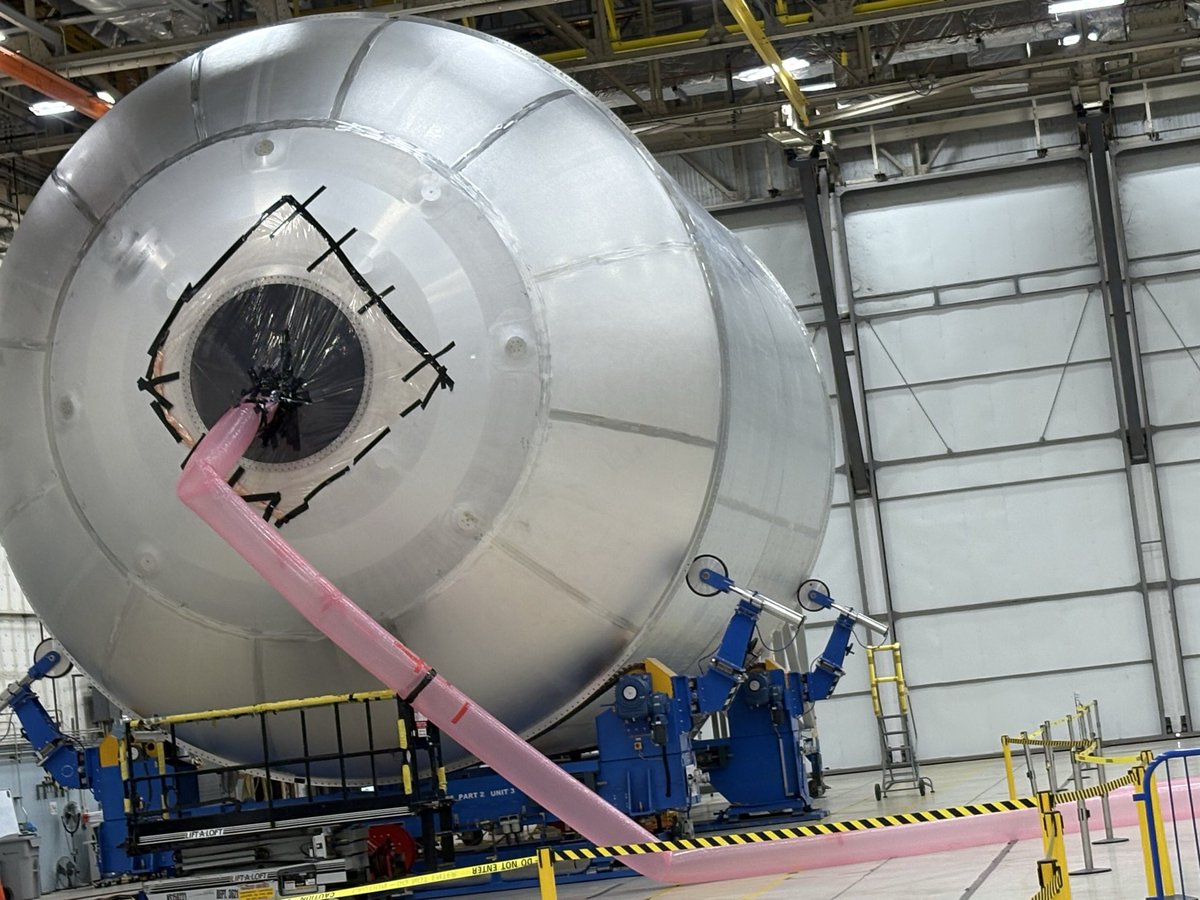

Vodíková a kyslíková nádrž centrálního stupně jsou připravovány ve výrobním zařízení Michoud Assembly Facility v New Orleans. V minulém dílu byly popsány zkoušky pevnosti a těsnosti, provedené na obou nádržích do července 2026. Popis skončil návratem vodíkové nádrže do výrobní oblasti 6 budovy 103 dne 10. července a kyslíkové nádrže do oblasti 47/48 ve stejné budově dne 23. července.
Z obou nádrží byly v jejich současných stanovištích odstraněny koncové zátky pro umožnění vnitřního přístupu. Podle fotografií pořízených 29. srpna byl vnější povrch vodíkové nádrže natřen v místech určených pro uchycení na přepravní vozíky základovou barvou. Kyslíkovou nádrž tento nátěr teprve čekal.
Kyslíková nádrž, 29. srpna 2026. Foto: David Willis/@ThePrimalDino
Kyslíková nádrž, 29. srpna 2026. Foto: David Willis @ThePrimalDino
Nejbližší činností na obou nádržích je rentgenová inspekce svarů. Pokud bude vše v pořádku, měl by být v sousední výškové budově 110 v mycí buňce E vnitřek nádrží vyčištěn, aby v nich nezůstaly nečistoty.

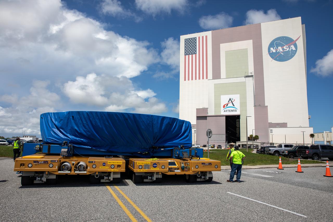

Motorová sekce centrálního stupně se nachází v centrální chodbě budovy VAB v Kennedyho vesmírném středisku. Na konci srpna byl člunem Pegasus přepraven z výrobního komplexu Michoud na Kennedyho vesmírné středisko i spodní díl motorové sekce. Jde o dno, které bude zakrývat a chránit motorovou sekci zespodu. Dno i motorová sekce budou přesunuty do nové výrobní místnosti v sekci High Bay 2 budovy VAB, v níž budou vzájemně spojeny. Nebude to však hned. Prozatím bylo dno uskladněno v sekci High Bay 1.

31. srpna byl spodní díl motorové sekce vyložen z člunu Pegasus a přepraven do budovy VAB
