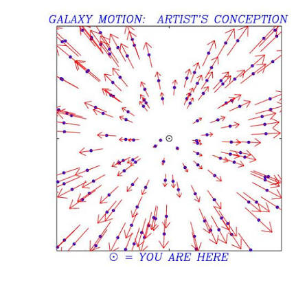

Všechny galaxie ve vesmíru (s výjimkou několika nejbližších) se od nás kvůli rozpínání vesmíru vzdalují. Tomu říkáme Hubbleův tok.
