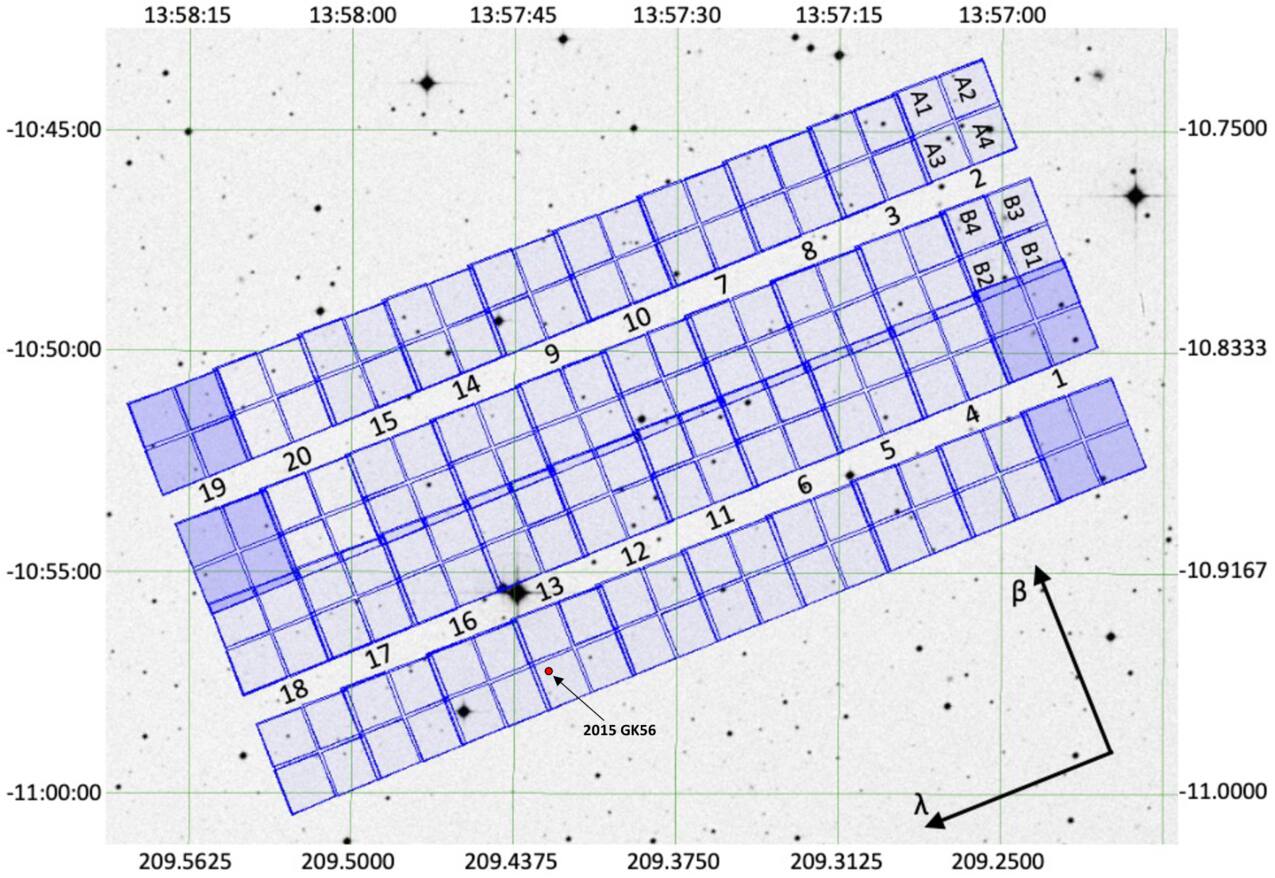

Mozaika použitá pro pozorování se skládala z 20 dlaždic, přičemž každá dlaždice obsahovala stopy osmi detektorů NIRCam SW (a dvou souosých detektorů LW). Tmavší modré stínování znázorňuje snímací pole jednotlivých dlaždic na levém a pravém okraji mozaiky. Relativní polohy detektorů v modulech A a B jsou znázorněny u dlaždice v pravém horním rohu mozaiky a zdůrazňují 40″ mezeru mezi těmito dvěma moduly. Čísla od 1 do 20 v mezerách mozaiky označují pořadí dlaždic, které odpovídá číslům pozorování JWST. Sekvence dlaždic se opakovala ve třech etapách oddělených přibližně 5 dny. Červený kruh na dlaždici 13 označuje polohu známého transneptunického objektu (TNO) 2015 GK56, který byl záměrně zahrnut do oblasti průzkumu za účelem vyhodnocení výkonu při obnově dat. Označení souřadnic je uvedeno v rovníkovém systému ICRS, přičemž orientaci ekliptikálního souřadnicového systému znázorňují vektory v pravém dolním rohu. Obrázek na pozadí pochází z projektu Digital Sky Survey.

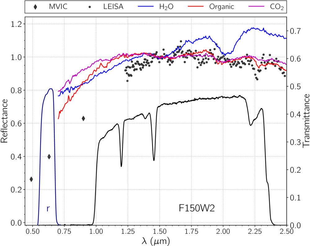

Mediánová spektra odrazivosti povrchových typů organických látek, CO₂ a H₂O identifikovaných ve vzorku přístrojem NIRSpec na JWST. Údaje o odrazivosti z přístrojů LEISA a MVIC I/F pro Arrokoth jsou znázorněny černými body. Všechna spektra jsou normalizována na 1,5 μm. Pásmové propustnosti filtrů r-pásma a F150W2 jsou znázorněny modře, respektive černě.

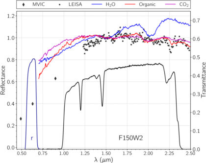

„Můžete si představit, že nárazy a roztříštění by mohly změnit složení povrchu, takže by se drobné TNO svou barvou lišily od svých větších sourozenců. Je tedy opravdu fascinující pozorovat, že si ty nejmenší objekty jaksi ‚pamatují‘ a uchovávají historii svého vzniku,“ říká doktorandka Anastasia Morgan z Northern Arizona University, která vedla studii zaměřenou na barvu a složení TNO. „Dynamicky horké TNO si uchovávají otisk místa, kde se zformovaly, i když se jejich oběžné dráhy od té doby výrazně promíchaly,“ dodává spoluautor David Trilling z Northern Arizona University. Dynamicky chladné i horké TNO si podle všeho zachovávají stejné barvy, jaké měly v době vzniku. Jejich zbarvení prošlo od zrození Sluneční soustavy jen velmi drobnými změnami.

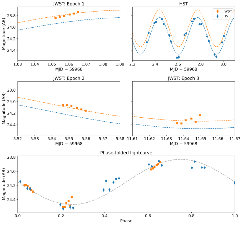

Příklad postupu společného přizpůsobení světelných křivek pro TNO 2015 GK56. Modré kruhy a přerušované křivky odpovídají fotometrii HST/ACS F814W, zatímco oranžové čtverečky a přerušované křivky odpovídají měřením JWST/NIRCam F150W2. Data jsou vynesena jako zdánlivá magnituda v závislosti na čase (MJD−59968), přičemž samostatné panely zobrazují tři pozorovací epochy JWST a časovou řadu HST. Přerušované křivky znázorňují nejlépe odpovídající jednoharmonický sinusový model, přičemž na oba soubory dat byla aplikována společná rotační perioda, amplituda a fáze. Chybové pruhy představují fotometrické nejistoty 1σ; u měření JWST jsou menší než symboly v grafu, zatímco u dat HST jsou viditelné. Konstantní posun magnitudy mezi křivkami JWST a HST zohledňuje barevný člen závislý na filtru; odvozený posun Δ přímo odpovídá opticko-NIR barvě tohoto objektu. Spodní panel zobrazuje fázově složenou světelnou křivku kombinující všechna měření HST a JWST posunutá na magnitudovou stupnici HST; šedá přerušovaná křivka znázorňuje nejlépe padnoucí sinusový model, který však plně nezachycuje asymetrickou morfologii naznačující kontaktní dvojplanetku.
