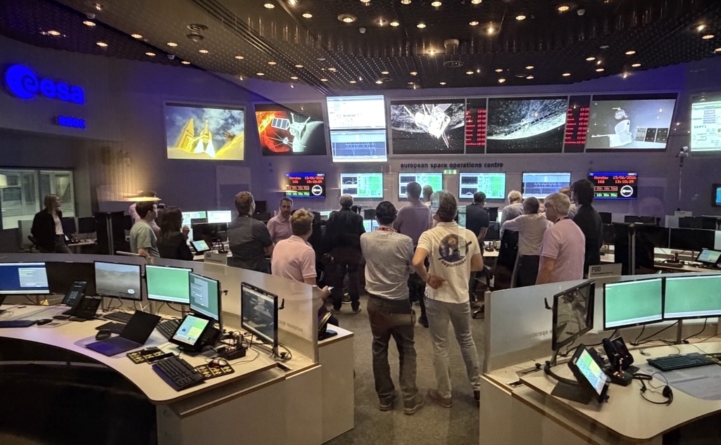

Řídící tým mise BepiColombo se sešel v řídícím středisku, aby sledoval přijetí signálu, který potvrzuje vypnutí iontových motorů sondy.

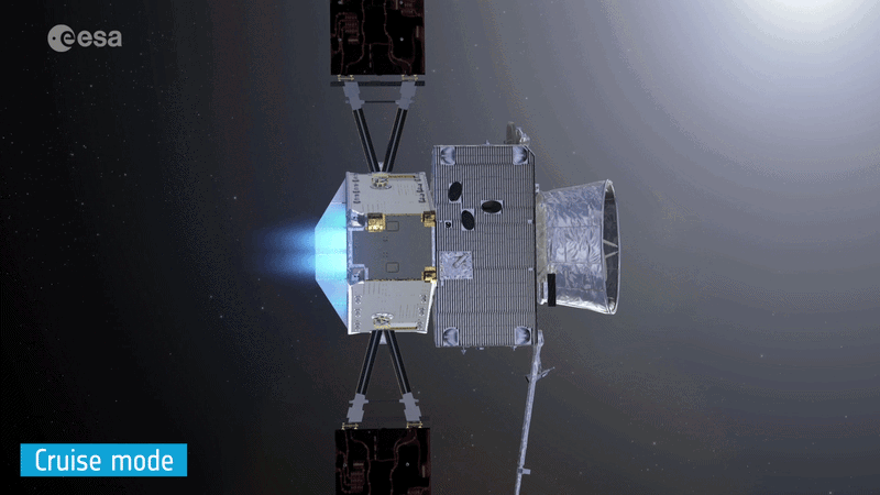

Od svého startu v říjnu roku 2018 byla evropsko-japonská mise BepiColombo mířící k planetě, která ve Sluneční soustavě obíhá nejblíže ke Slunci poháněna solárně elektrickým pohonem. Ten se nachází na přeletovém modulu MTM (Mercury Transfer Module), který je součástí mise a disponuje čtveřicí iontových motorů QinetiQ T6 napájených elektřinou z fotovoltaických panelů sondy, která v nich ionizuje pohonné médium – plynný xenon.
Na rozdíl od klasického chemického pohonu tento systém využívá energii ze slunečních paprsků, aby z plynného xenonu udělal elektricky nabitý proud (plazma), který je poté urychlen a značnou rychlostí vystřelen ven. Tento přístup vyžaduje mnohem méně pohonného média a může svůj tah upravovat podle dostupného množství sluneční energie. Evropská kosmická agentura proto solárně elektrický pohon označuje za jeden z nejefektivnějších a nejflexibilnějších pohonných systémů, jaké kdy byly vypuštěny. U mise BepiColombo tento pohon umožnil realizovat jednu z nejkomplexnějších meziplanetárních cest, o jaké se kdo kdy pokusil.
Po dlouhé a náročné přeletové fázi, která byla protkána celkem devíti gravitačními manévry (jedním u Země, dvěma u Venuše a šesti u Merkuru), mohla mise BepiColombo konečně minulé pondělí uzavřít tuto kapitolu tím, že trvale vypnula své motory svého solárně elektrického pohonu. Přesné pokyny k tomuto kroku byly ze Země odeslány s dostatečným předstihem. Pozemní týmy se snažily zajistit, aby k vypnutí došlo ve správnou chvíli během závěrečného manévru.
Umělecká představa vypnutí solárně elektrického pohonu na misi BepiColombo.

Ráno před plánovaným odpoledním vypnutím solárně elektrického pohonného systému SEP se Neil Wallace, hlavní inženýr pro motory solárně elektrického pohonu SEP, setkal s týmem zodpovědným za misi a také s průmyslovými partnery v Evropském středisku pro vesmírné operace (ESOC = European Space Operations Centre) agentury ESA v německém Darmstadtu. Společně tak mohli zrekapitulovat všechny lekce, které je naučil solárně elektrický pohon mise BepiColombo. Právě tyto rekapitulace získaných poučení jsou klíčem k implementaci tohoto systému do budoucích kosmických misí.

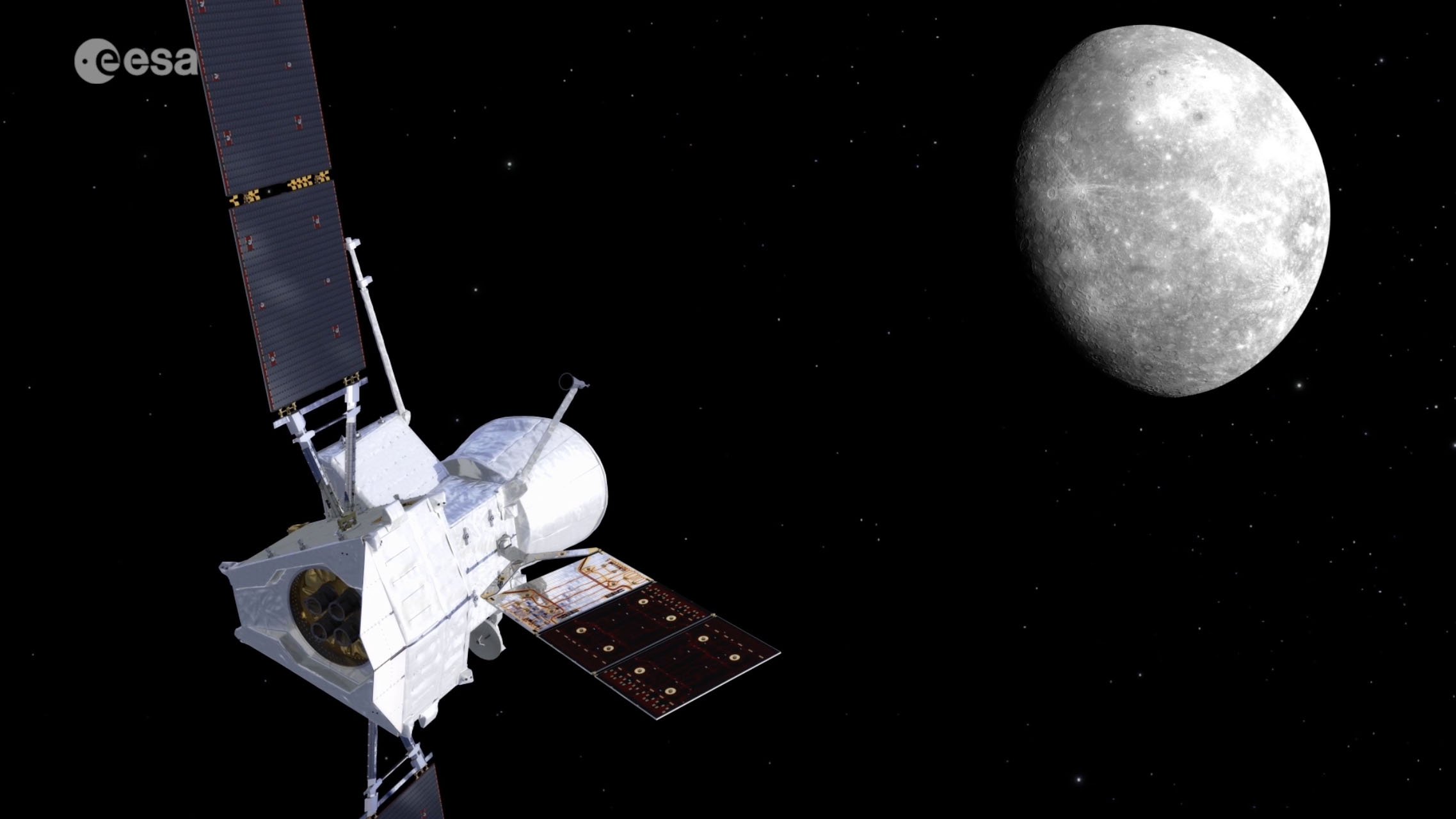

Jelikož mise BepiColombo momentálně nemá k dispozici žádný jiný zdroj pohonu, bude se dalších několik týdnů pohybovat po dráze volného pohybu, dokud nepřijde první klíčový krok spojený se samotným příletem – odhození přeletového modulu MTM. Tato událost je zatím naplánována na 3. září letošního roku. Když bude přeletový modul MTM odhozen, bude zbývající sestava (evropská sonda MPO – japonská sonda MMO alias Mio a sluneční stínítko japonské sondy MOSIF) pokračovat v přibližování k Merkuru s  využitím chemického pohonného systému na sondě MPO. Tento systém bude upravovat trajektorii sestavy tak, aby 21. listopadu mohlo dojít k manévru pro vstup na oběžnou dráhu Merkuru. Začátkem prosince se postará o odhození japonské sondy Mio a evropská MPO do března 2027 postupně sníží svou oběžnou dráhu tak, aby se dostala na dráhu pro vlastní vědeckou misi. Evropská kosmická agentura slibuje, že nás bude informovat o dalších novinkách od nejambicióznější evropské meziplanetární mise, která se dostane ke svému cíli – planetě Merkur.
BepiColombo se blíží k Merkuru.
