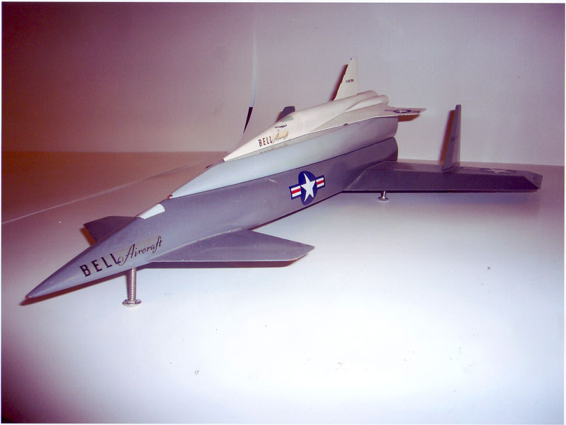

Stroj s názvem BoMi, odvozeným od onoho „Bomber-Missile“ měl sestávat z urychlovacího stupně s pěti raketovými motory na hypergolické pohonné látky a samotného kluzáku se třemi motory a dvoučlennou posádkou. Zajímavé bylo rozdělení tepelné zátěže. Zatímco blíže nespecifikovaná superslitina měla tvořit vnější povrch a sama o sobě měla odolávat extrémnímu tepelnému namáhání, vnitřní konstrukci mělo v přijatelných teplotních mezích udržet aktivní vodní chlazení. Voda měla procházet tepelným výměníkem, jenž měl zajistit odvod horké páry do evaporátoru. Podle svých tvůrců nemělo smysl koncipovat BoMi pro orbitální operace, které se v té době zdály zbytečné a nepraktické. I tak však vypadaly úvodní teoretické výkony stroje docela solidně: rychlost Mach4 ve výšce 30 kilometrů a dolet zhruba 6 100 kilometrů. Celková vzletová hmotnost boosteru s kluzákem na zádech měla dosahovat něco kolem 360 tun. Letectvo tato vize evidentně nenechala chladným a sumou 398 459 dolarů na účet Bellu dalo najevo zájem o rozvoj tohoto konceptu. Jak se říká, do roka a do dne, tedy spíše do roka a několika měsíců — kontrakt na financovanou studii měl vypršet v červenci 1953 s tím, že v dubnu toho roku měl být projekt podroben auditu pod taktovkou letectva.
Povzbuzeni zájmem mužů v modrém se inženýři Bellu (včetně Dornbergera a Ehrickeho) rozmáchli k několika iteracím. Změny doznal jak koncept jako takový, tak i jeho detaily. Krafft Ehricke se stal hlavním iniciátorem zásadní změny v oblasti pohonu: na jeho popud byly zavrženy hypergoly a pozornost byla nasměrována na vysokoenergetickou kombinaci kapalný kyslík/kapalný vodík. Architektura BoMi také nezůstala stejná jako v úvodním návrhu, nyní BoMi představoval třístupňový koncept, jehož první stupeň tvořil opakovaně použitelný pilotovaný booster, následoval jednorázový urychlovací bezpilotní druhý stupeň a konečně třetí stupeň v podobě kluzáku samotného.
Přestože stále neexistovaly (minimálně v očích sponzora studie) důvody, proč by měl BoMi být schopen orbitálních letů, lákadlo oběžné dráhy bylo pro Bell příliš velkým pokušením. Orbitální varianta zahrnovala 44 metrů dlouhý booster a 22,8 metrů dlouhý kluzák z titanu. V jeho útrobách mělo být neseno až 6,3 tun užitečného zatížení (ergo bomb). Ochrana před tepelnou zátěží měla být řešena prostřednictvím ablativního tepelného štítu tvořenýho speciální pryskyřicí na bázi grafitu a epoxidu nanesenou na voštinovou strukturu. Počítalo se s tím, že po každém letu bude možné štít obnovit nasprejováním nové vrstvy pryskyřice.
Model konceptu BoMi

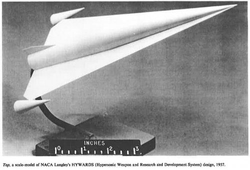

Koncept HYWARDS v podání střediska v Langley

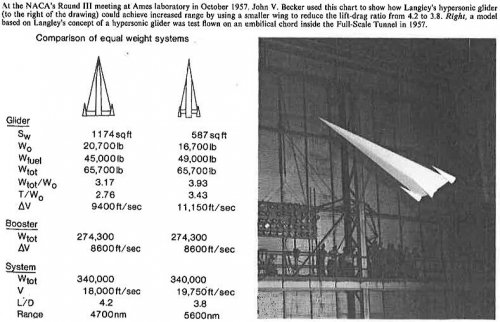

Programu se chopila NACA, konkrétně středisko Ames Kalifornii a středisko v Langley. Obě střediska postupně přišla s několika vlastními koncepty a konfiguracemi pilotovaného výzkumného stroje. Vedoucí projektu střediska Langley John Becker přišel v lednu 1957 s doporučením svých pracovníků směrem k navýšení rychlosti o třetinu na Mach 18 ve stejné či lehce nižší výšce, než bylo původně v plánu, aby bylo možné detailně co nejlépe prozkoumat termální poměry na plášti stroje. Středisko Langley také zvolilo koncept dolnoplošníku s plochým břichem letounu a deltakřídlem. Zdůvodnění bylo jednoduché — trup se měl nacházet v relativně tepelně odstíněné oblasti nad křídlem a nemuselo by tedy být nutné jej opatřovat tepelným štítem nutným pro hornoplošnou konfiguraci.
