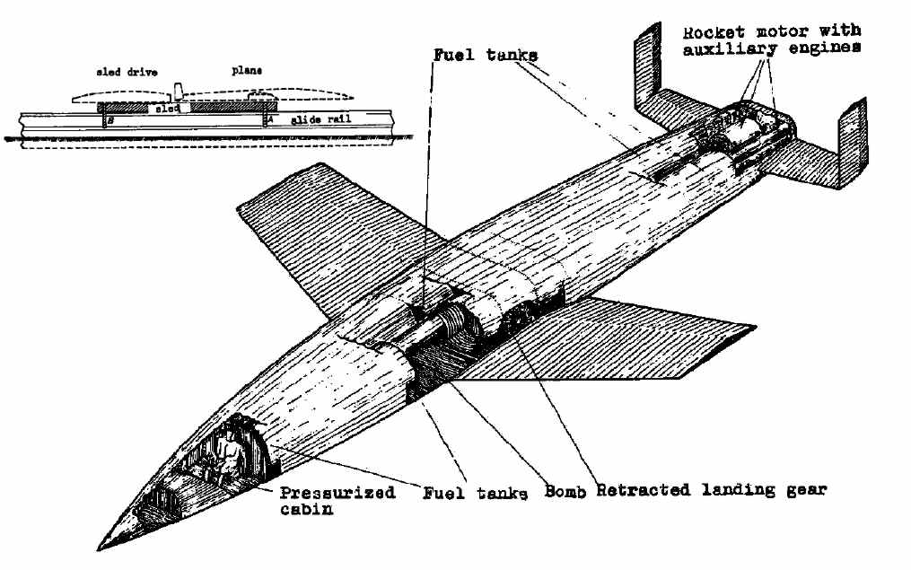

Nákres Silbervogelu z poválečné anglické edice Sängerovy studie
