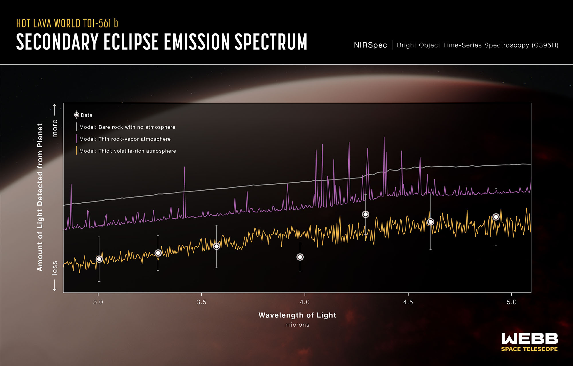

Emisní spektrum pořízené dalekohledem Jamese Webba v květnu 2024 ukazuje jas různých vlnových délek blízkého infračerveného záření vyzařovaného exoplanetou TOI-561 b. Porovnání těchto údajů s modely naznačuje, že planeta je obklopena atmosférou bohatou na těkavé látky.
„Potřebujeme opravdu hustou a na těkavé látky bohatou atmosféru, abychom vysvětlili všechna tato pozorování,“ říká Anjali Piette, spoluautorka studie z University of Birmingham ve Spojeném království a dodává: „Silný vítr může denní stranu ochlazovat přenosem tepla nad noční stranu. Plyny jako je vodní pára, by pohltily část vlnových délek blízkého infračerveného záření vyzařovaného z povrchu, než se dostanou skrz atmosféru. Planeta by pak vypadala chladnější, protože teleskop detekoval méně záření. Je také možné, že jsou na planetě jasná oblaka z křemičitanů, které ochlazují atmosféru tím, že odrážejí svit hvězdy.“
Ačkoli pozorování Webbovým teleskopem poskytují přesvědčivé důkazy o existenci takové atmosféry, zůstává otázka: „Jak je možné, že malá planeta vystavená tak intenzivnímu záření dokáže udržet jakoukoli atmosféru, natož pak tak rozsáhlou?“ Některé plyny jistě unikají do okolního prostoru, ale možná ne tak rychle, jak by se dalo očekávat. „Domníváme se, že je tam rovnováha mezi magmatickým oceánem a atmosférou. Zatímco z planety unikají plyny, které obohacují atmosféru, magmatický oceán je zase vtahuje zpět do nitra,“ vysvětluje spoluautor studie, Tim Lichtenberg z univerzity v nizozemském Groningenu a dodává: „Tato planeta musí být mnohem, opravdu mnohem bohatší na těkavé látky než Země, abychom vysvětlili tato pozorování. jeto taková mokrá lávová koule.“
