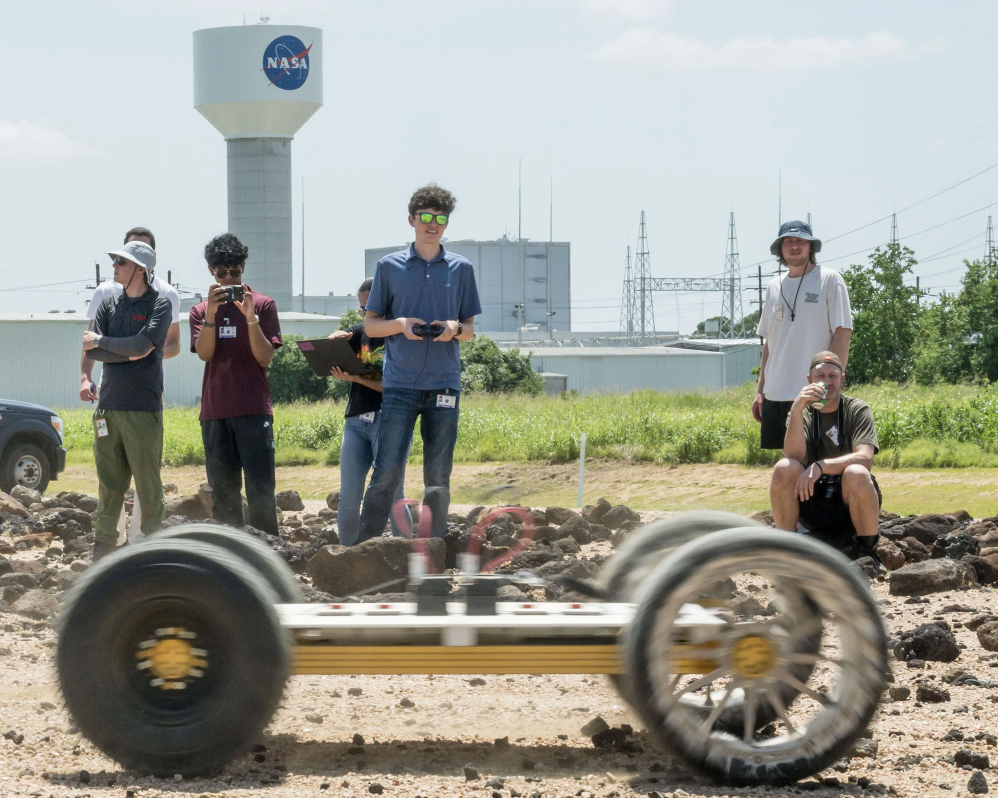

S tím, jak se NASA připravuje na založení lunární základny, je potřeba rozvíjet také možnosti mobility po povrchu, které pomohou posádkám i robotickým systémům cestovat po Měsíci na větší vzdálenosti. Aby NASA rozvoj této schopnosti podpořila, vyhlásila soutěž Rock and Roll with NASA Challenge, v níž měli zájemci z řad veřejnosti navrhnout a postavit novou generaci kol pro lunární rovery. Do finále soutěže, v němž byly 31. července v Johnsonově středisku v Houstonu otestovány jejich prototypy, postoupilo pět týmů ze 128 přihlášek z 49 států. Soutěž hledala lehká, odolná a škálovatelná kola, která by mohla podpořit dlouhodobější činnosti na povrchu Měsíce. Návrhy musely být dostatečně poddajné, aby dokázaly tlumit nárazy, udržovat trakci při vyšších rychlostech a odolávat náročnému lunárnímu prostředí.
Zdroj: https://www.nasa.gov/
„Každý kilometr navíc, který rover dokáže spolehlivě ujet, rozšíří oblast, kterou můžeme prozkoumat, množství vědeckých poznatků, které můžeme získat, i infrastrukturu, kterou můžeme vybudovat,“ vysvětluje Ed Herrera, inženýr robotiky v Johnsonově středisku a spoluautor projektu soutěže. Johnsonovo středisko využívá pozemní prototypy k testování technologií mobility, zatímco vozidla pro pohyb po měsíčním terénu budou na povrch Měsíce dopravena v rámci iniciativy CLPS (Commercial Lunar Payload Services). V rámci soutěže byla kola připojena k testovacímu vozítku MicroChariot o hmotnosti 45 kilogramů a poté s ním měla projet sérii tras v areálu Rock Yard Johnsonova střediska, kde se vyhodnocovaly jejich vlastnosti na různých typech terénu.
„Crowdsourcing nám dává možnost podívat se za hranice tradičních přístupů k návrhu lunárních kol,“ vysvětluje Herrera a dodává: „Čím více technologií kol dokážeme vyvinout a porozumět jim, tím více možností máme pro splnění potřeb různých strojů, terénů a misí na Měsíci a Marsu.“ Tyto myšlenky se odrazily v pěti výrazně odlišných návrzích.

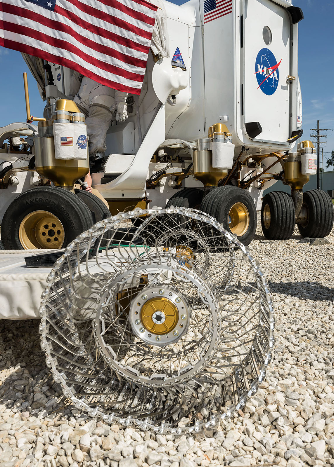

Hiper Wheel od týmu Hyperbola využívá napnutá lanka a vlnitou strukturu, která se chová podobně jako pružina. Díky tomu se může kolo ohýbat, aniž by muselo spoléhat na tradiční radiální paprsky.

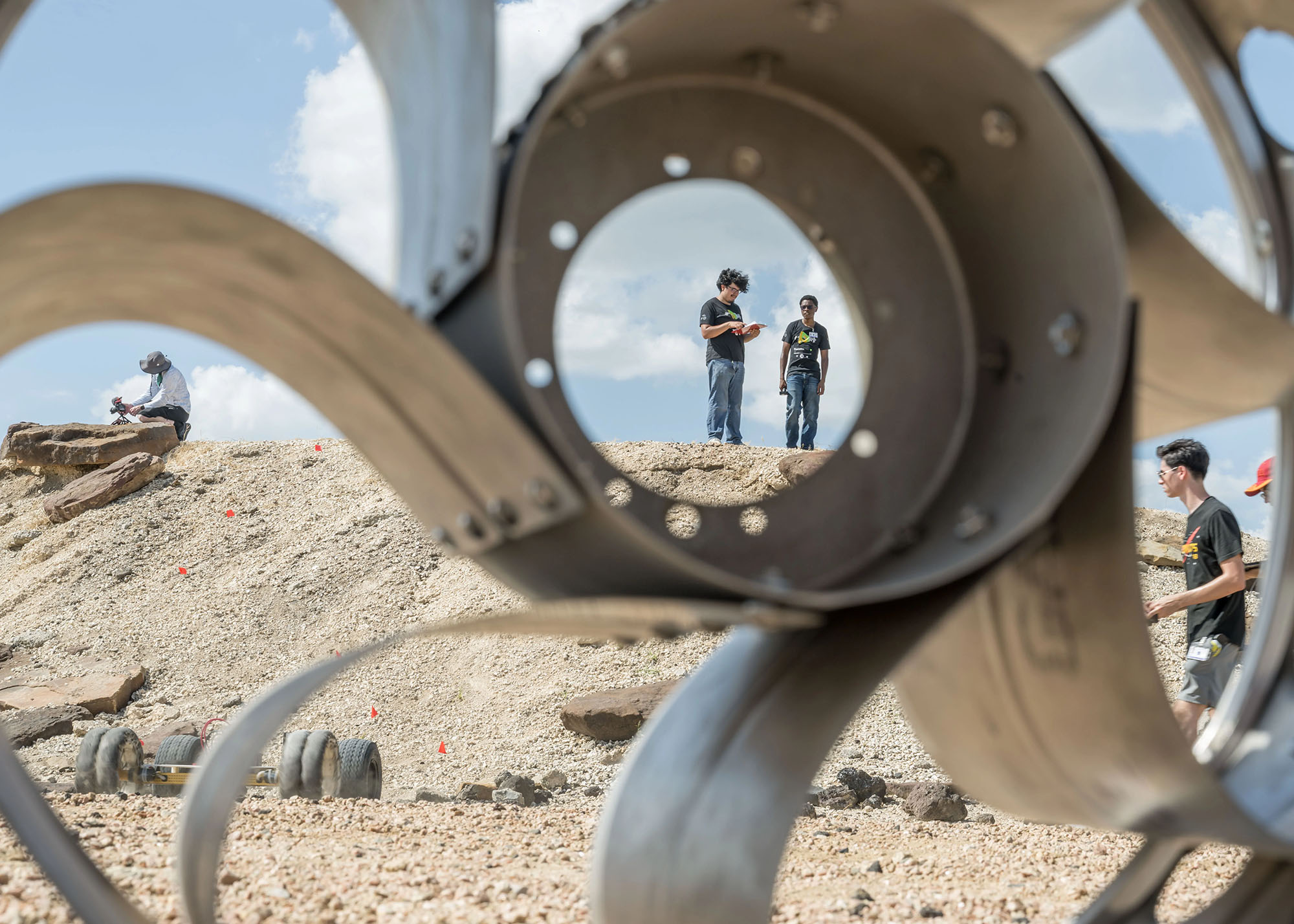

Huff Helo Flexible Titanium Wheel od týmu Huff Helo Inc. zase sází na tvarované titanové plechy, které slouží zároveň jako nosná struktura i pružina. Během testování tým zjistil, že pevnost konstrukce způsobila také větší tuhost kola, takže se přes některé překážky spíše odráželo, než aby se přizpůsobovalo terénu.

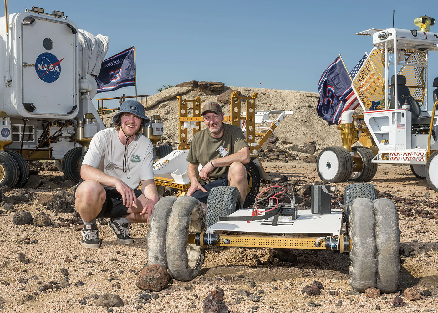

Vítězný koncept Scotch Pad Tyres pochází od australského strojního inženýra Daniela Bloomfielda a jeho syna Isaaca Bloomfielda. Jejich prototyp využívá strukturu kola založenou na Nomexu, která je upevněna kolem hliníkového náboje. Měkký materiál umožňuje pneumatice deformovat se podle terénu, zatímco vnitřní výztuha pomáhá kolu udržovat tvar. Pro zlepšení trakce byl vnější povrch ošetřen epoxidovou pryskyřicí a korundovou drtí.
