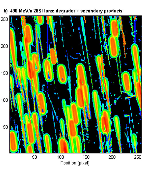

Záznam průletů vysoce energetických iontů detektorem částic, včetně sekundárních produktů vzniklých jejich interakcí s materiálem detektoru. Každý barevný „šrám“ nebo stopa odpovídá průletu jedné nabité částice detekčním čipem.

Česká firma ADVACAM není pro NASA neznámým partnerem. Jde o certifikovaného a osvědčeného dodavatele technologií určených k monitorování kosmické radiace. Češi už od roku 2013 dodali NASA desítky kompletních detektorů či čipových modulů založených na technologii Timepix. „Jde o nesmírně citlivé pixelové čipy schopné rozeznat každou jednotlivou částici kosmického záření a určit její energii, směr, čas interakce i typ částice. Právě to umožňuje nejen měřit celkovou úroveň radiační dávky, ale především detailně studovat její složení. To je zásadní, protože různé druhy kosmických částic mají různé účinky,“ vysvětlil vědecký ředitel společnosti ADVACAM Jan Jakůbek.
V úvodním odstavci zmíněný systém HERA obsahuje dvě jednotky HSU (HERA Sensor Unit), přičemž každá z nich zahrnuje tři moduly Timepix. Systém HERA dokáže nasbíraná data autonomně zpracovat a předložit posádce dozimetrické údaje, včetně upozornění a varování při významných radiačních událostech. „Využití naší technologie v tomto programu je obrovským úspěchem pro firmu a důkazem, že detailní měření radiace je čím dál důležitější součástí kosmických letů. Ať už jde o lety na oběžnou dráhu Země, nebo do hlubšího vesmíru, kde úroveň záření výrazně narůstá. Jsme hrdí na to, že NASA naše čipy plánuje využít i při finálním pokusu o přistání v rámci mise Artemis III,“ uvedl ředitel společnosti ADVACAM Jan Sohar.

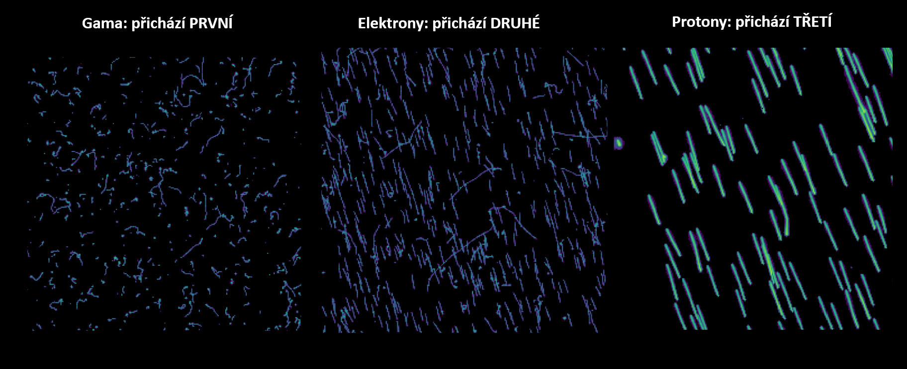

Záznamy interakcí tří různých druhů kosmického záření v tomtéž typu detektoru.
Zdroj: Tisková zpráva ADVACAM
„Naším cílem je rozvíjet softwarové nástroje pro interpretaci radiačních dat a s využitím detektorů MiniPIX SPACE vybudovat konstelaci družic, které by sdílely data o kosmickém počasí s ostatními družicemi, ale třeba i s leteckými společnostmi, provozovateli elektrizačních přenosových soustav či pojišťovnami – podobně jako meteorologické družice poskytují informace o běžném pozemském počasí. V tuto chvíli jsme ve fázi příprav a hledáme pro naši ambiciózní vizi potenciální partnery a investory,“ vysvětlil ředitel společnosti AdvaSpace Martin Tyburec.
