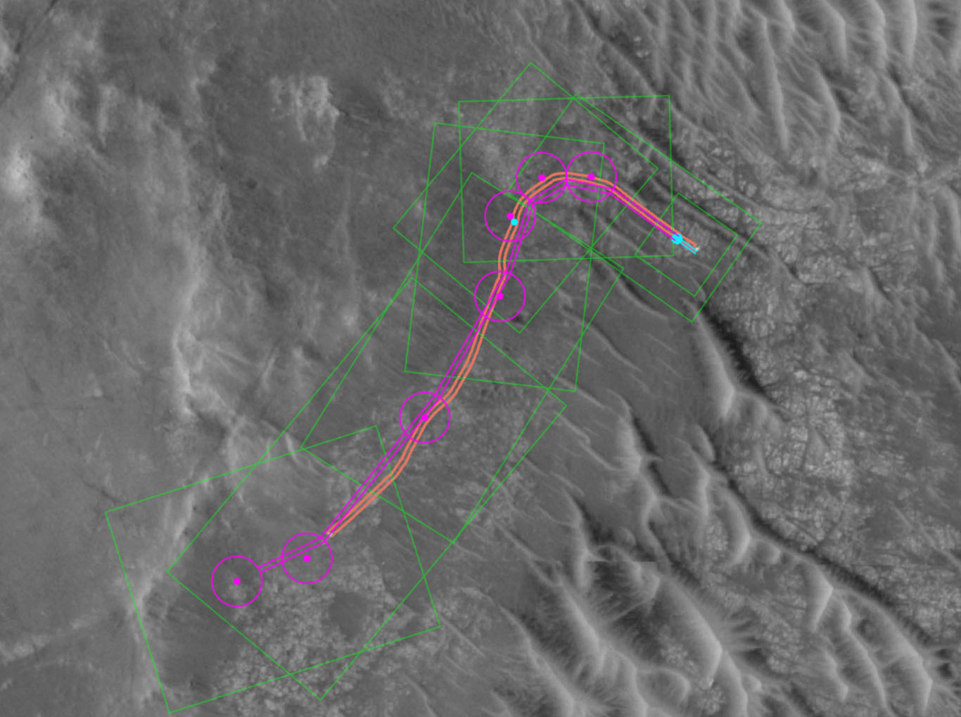

Tento anotovaný orbitální snímek znázorňuje trasu plánovanou umělou inteligencí (vyobrazenou v nafialovělé barvě) a skutečnou trasu (oranžová barva), kterou marsovský rover Perseverance absolvoval během své jízdy 10. prosince 2025 v kráteru Jezero. Jednalo se o druhou ze dvou demonstrací, které měly ukázat, že generativní umělá inteligence může být začleněna do plánování trasy roveru.

Během demonstrace tým využil typ generativní AI označovaný jako modely vidění a jazyka (vision-language models), aby analyzovaly existující data z datových souborů JPL z povrchu Marsu. AI tak využívala stejné fotografie a data, na které spoléhají lidští plánovači při vytvoření průjezdních bodů, tedy pevně daných míst, kde rover přijímá novou sadu pokynů, aby mohl bezpečně projíždět náročným terénem na Marsu.
Celý inovativní projekt vedlo středisko provozu roveru ROC (Rover Operations Center) z JPL ve spolupráci s firmou Anthropic, která využila své modely Claude AI. Mars je průměrně vzdálený od Země 225 milionů kilometrů. Tyto velké rozestupy vytváření výrazné komunikační zpoždění, takže přímé ovládání roveru pomocí „joysticku“ je nereálné. Namísto toho po dobu 28 let u několika misí funguje následující postup. Cesty roverů jsou plánovány a vykonávány lidskými „řidiči“, kteří analyzují terén a data o stavu vozítka, aby načrtli s použitím průjezdních bodů trasu. Průjezdní body jsou přitom většinou vzdálené maximálně 100 metrů, aby se vyloučila případná rizika. Poté se tyto plány posílají k roveru pomocí antén komunikační sítě Deep Space Network a rover je pak vykoná.
Ovšem pro jízdy roveru Perseverance během solů (marsovských dnů) s pořadovými čísly 1707 a 1709 od začátku jeho mise udělal pozemní tým něco jinak. Generativní AI poskytla analýzu orbitálních snímků ve vysokém rozlišení, které poskytla kamera HiRISE (High Resolution Imaging Science Experiment) z americké sondy MRO (Mars Reconnaissance Orbiter) a data o sklonech terénu z digitálních modelů elevace terénu. Po identifikaci důležitých terénních prvků (skalního podloží, výchozů, nebezpečných balvanitých polí, písečných vln a podobně) vygenerovala souvislou trasu doplněnou o průjezdní body.
Aby se ověřilo, že instrukce od AI jsou plně kompatibilní se softwarem roveru, inženýrský tým také tyto pokyny zpracoval prostřednictvím digitálního dvojčete (virtuální repliky) roveru. Bylo tak možné prověřit více než 500 000 telemetrických proměnných ještě před posláním pokynu na Mars. 8. prosince s AI vytvořenými průjezdnými body ve své paměti ujel rover Perseverance 210 metrů. O dva dny později přidal dalších 246 metrů! „Základní prvky generativní AI jsou velmi slibné, pokud jde o zefektivnění pilířů autonomní navigace pro jízdu mimo naši planetu: vnímání (vidění kamenů a vln), lokalizaci (znalost toho, kde se nacházíme) a plánování a řízení (rozhodování a volba nejbezpečnější trasy),“ uvedla Vandi Verma, kosmická robotička z JPL a členka inženýrského týmu kolem mise roveru Perseverance a dodala: „Posouváme se blíže ke dni, kdy generativní AI a další chytré nástroje pomohou našim roverům na povrchu zvládat jízdy s délkou v řádu kilometrů při minimalizaci pracovní zátěže operátorů. Budou přitom pro náš vědecký tým označovat zajímavé povrchové prvky tím, že prohledají obrovské množství snímků pořízených vozítky.“
