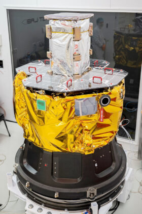

Platforma Photon využitá pro vynesení mise CAPSTONE.
Původní mise CAPSTONE (zkratka z názvu Cislunar Autonomous Positioning System Technology Operations and Navigation Experiment) od NASA se stala první americkou komerční misí k Měsíci a také první sondou, která pracovala na dráze NRHO (Near Rectilinear Halo Orbit) kolem Měsíce. Díky vzájemnému přitahování gravitací Země a Měsíce se jedná o téměř stabilní dráhu
Mise úspěšně prověřila komunikační, síťové i autonomně navigační schopnosti a přitom sbírala provozní zkušenosti v cislunárním prostoru. Druhá mise CAPSTONE bude z těchto výsledků vycházet a rozšíří je tím, že přejde od prověřování na oběžné dráze k demonstracím, které budou sloužit jako podklad pro budoucí průzkum Měsíce a rozvoj infrastruktury. Mise CAPSTONE 02 bude demonstrovat pokročilé technologie relativní navigace pro setkávání a činnosti ve vzájemné blízkosti v cislunárním prostoru. Tyto technologie jsou sofistikovanější než ty, které se používají na nízké oběžné dráze Země a jsou navrženy tak, aby pomohly astronautům NASA při jejich dokování s lunárními landery v cislunárním prostoru, což má umožnit snadný přechod posádky na povrch Měsíce a zpět.
V rámci demonstrace se využijí dvě identické sondy s hmotností přibližně 400 kilogramů od firmy Terran Orbital Systems, Inc. Pozemní operátoři budou provádět sérii setkávání, činností ve vzájemné blízkosti a letu ve formaci. To jsou techniky na oběžné dráze měsíce u každé kosmické sondy, aby bylo možné lépe porozumět trajektoriím sond pod souběžným vlivem zemské a měsíční gravitace, což se také označuje jako oběžné dráhy tří těles.
Mise CAPSTONE 02 využije pozemní sledovací měření, optické senzory i kosmická tělesa, aby jedna sonda mohla snáze lokalizovat druhou a navzájem se setkaly. Mise má aplikovat navigační strategie podobné těm, které jsou plánovány pro přibližování kosmické lodi Orion k lunárnímu landeru v hlubším vesmíru, což pomůže NASA získat jistotu s těmito technikami pro budoucí mise. Každá z družic mise CAPSTONE 02 bude schopna přepínat mezi rolemi lovce a cíle, takže bude možné otestovat širší rozpětí provozních scénářů za různých environmentálních podmínek v cislunárním prostoru. Přeprava posádky na povrch Měsíce z cislunárního prostoru závisí na znalosti, jak dobře si navigační systémy povedou během těchto činností. Jelikož tyto podmínky nemohou být nikdy plně napodobeny na Zemi, musí být otestovány v kosmickém prostoru.
