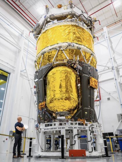

První nákladní lunární lander Blue Moon Mark 1 hodlá společnost dopravit na Měsíc už v prvním čtvrtletí 2026 při třetím letu nosné rakety New Glenn, jejíž dva předchozí starty byly úspěšné. Ve výrobním závodě v Port Canaveral na Floridě je dokončována montáž prvního landeru. Jakmile bude dokončen, bude přepraven lodí do Johnsonova vesmírného střediska v Houstonu k tepelně vakuovým testům ve vakuové komoře. Cílem nákladní mise Pathfinder 1 je přistání na jižním pólu Měsíce poblíž kráteru Shackleton.
Lunární lander Blue Moon Mark 1 byl navržen jako nákladní lander se schopností dopravit na povrch Měsíce až tři tuny užitečného zatížení. Ve výrobě je i druhý exemplář. Jeho spodní část je v současnosti v konstrukčním testování. V případě úspěchu první mise by mohl na konci roku 2027 dopravit do oblasti jižního pólu Měsíce rover VIPER agentury NASA.

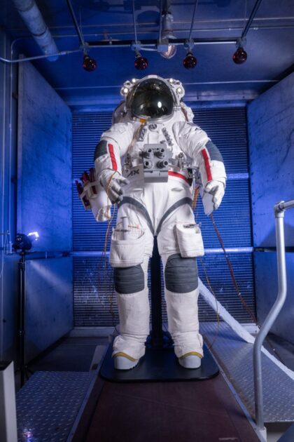

Společnost Axiom Space uskutečnila v listopadu 2025 první tepelně vakuový test kvalifikačního exempláře lunárního skafandru AxEMU. Test byl proveden uvnitř vakuové komory v Aerospace Environment Protection Laboratory v San Antoniu v Texasu.
Při úspěšném testu, provedeném v podmínkách vakua a extrémních teplot, nebyl uvnitř skafandru člověk. Test byl klíčovým krokem při sběru dat týkajících se schopností ochrany astronauta u jižního pólu Měsíce během mise Artemis III po dobu alespoň dvou hodin, včetně pobytu v trvale zastíněných oblastech. Získaná data o tepelných schopnostech nových materiálů skafandru jsou nyní analyzována.
Skafandr AxEMU je nyní ve fázi podrobného přezkumu CDR. Tepelně vakuový test byl prvním ze série testů kvalifikačního exempláře. Spolu s tím, jak se bude program blížit k dokončení kvalifikace skafandru pro NASA, bude složitost a rozsah testů narůstat.
Součástí této série testů bude také komunikační a vakuový test kvalifikačního exempláře skafandru s člověkem uvnitř. Test by měl být proveden v roce 2026. Přesnější termín není veřejně známý. Jisté je, že dřívější informace z NASA o provedení testu na přelomu let 2025 a 2026 už neplatí. Zvláštní pozornost bude při testu věnována zadnímu rozhraní skafandru a komponentám přenosného systému podpory života. Testem ve vakuové komoře bude ověřeno několik kritických technologií včetně senzorů pro detekci CO2 ve skafandru a čerpadel zajišťujících průtok vody pro regulaci teploty uvnitř skafandru.

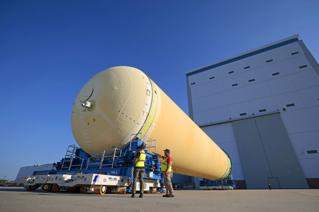

Ve výrobním závodě Michoud Assembly Facility v New Orleans bylo zahájeno sestavování centrálního stupně CS-3 pro nosnou raketu SLS. Nádrž na kapalný vodík byla 26. září přesunuta kolovým dopravníkem do výškové budovy 110. Tam byla nádrž otočena do vertikální polohy a vložena do pracovní buňky A. Ke spodnímu konci nádrže byl v buňce připojen adaptér, nazvaný LH2 Transport Adapter Assembly. Po připojení adaptéru byla vodíková nádrž z buňky vyzvednuta a 10. října byla přesunuta kolovým transportérem do výrobní oblasti finální montáže 47/48 v budově 103.
Přeprava vodíkové nádrže z budovy 110 (vpravo) do budovy 103 (vlevo), 10. října 2025. Adaptér LH2 Transport Adapter Assembly je na opačném konci nádrže
Přeprava vodíkové nádrže z budovy 110 (vpravo) do budovy 103 (vlevo), 10. října 2025. Adaptér LH2 Transport Adapter Assembly je na opačném konci nádrže (v plném rozlišení zde).
Adaptér je dočasnou náhradou motorové sekce. Díky přípojným bodům umožní bezpečnou přepravu centrálního stupně do Kennedyho vesmírného střediska. Letová motorová sekce se v Kennedyho středisku už nachází a v budově VAB jsou do ní integrovány klíčové systémy.

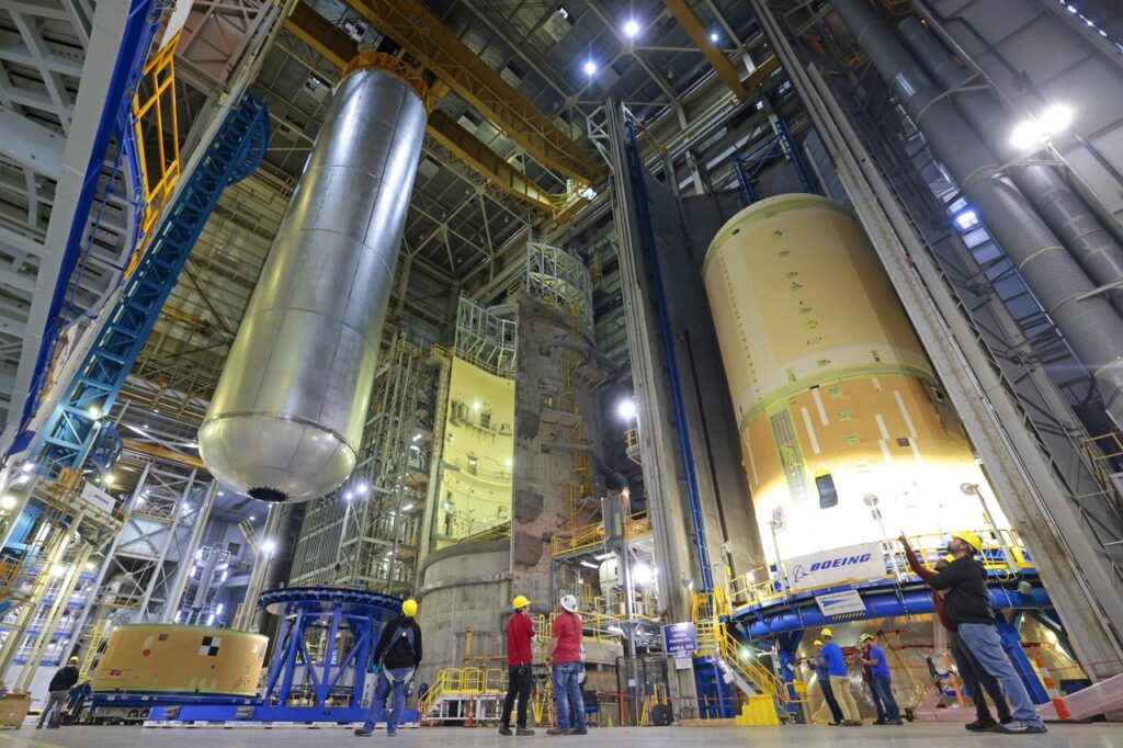

Dne 21. října týmy v Michoud přesunuly z budovy 103 do budovy 110 intertank a vložily ho do integrační buňky D. Buňka D je určena pro sestavení horní části centrálního stupně. V konfiguraci centrálního stupně bude intertank nad vodíkovou nádrží a pod kyslíkovou nádrží. Odtud pochází jeho název. Intertank obsahuje avioniku a elektroniku, bude sloužit také jako upevňovací bod pro vzletové stupně SRB.

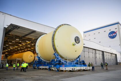

Nádrž na kapalný kyslík byla do budovy 110 přemístěna kolovým transportérem 3. listopadu. V budově byla překlopena do vertikální polohy, 7. listopadu byla vložena do integrační buňky D a připojena na intertank.

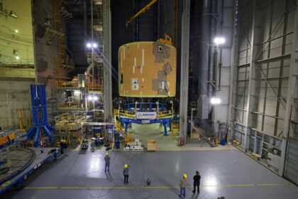

O týden později, 14. listopadu byl do budovy 110 přemístěn přední lem. Ten tvoří horní část centrálního stupně. Protože jednotlivé díly centrálního stupně nikdy nečekají v chodbě budovy 110 dlouho, lze usoudit, že přední lem byl v buňce D připojen na kyslíkovou nádrž před vydáním dnešního článku.

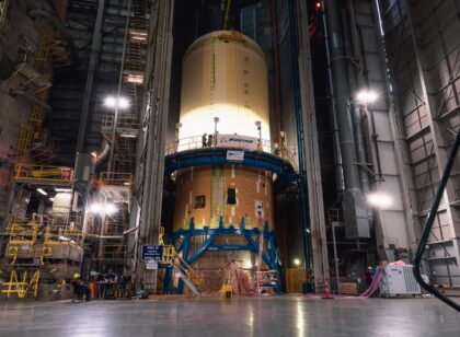

Integrace horní části CS-3 v buňce D nyní pokračuje montáží kyslíkového potrubí v intertanku, propojováním všech tří prvků silovými a datovými kabely a dalšími prvky nutnými pro oživení a otestování systémů sestavy. Po vyjmutí sestavy z integrační buňky D a přemístění do prostoru konečné montáže 47/48 v budově 103 bude tato sestava spojena a sešroubována s vodíkovou nádrží. Jakmile bude CS-3 připraven, bude odeslán v člunu Pegasus na Kennedyho vesmírné středisko do montážní haly VAB. NASA očekává přepravu v průběhu roku 2026.

Integrace centrálního stupně CS-3 byla zahájena 7. listopadu 2025 připojením kyslíkové nádrže na intertank

Na fotografii z 14. listopadu 2025 je vlevo dole vidět přední lem, připravený k usazení na kyslíkovou nádrž s intertankem (vpravo). Toho dne byla vodíková nádrž pro Artemis IV (vlevo nahoře) vložena do buňky A (modrá konstrukce v levém horním rohu).

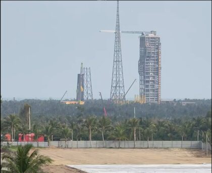

Na čínském kosmodromu Wenchang probíhá příprava ke zprovoznění vzletové rampy v komplexu 301 pro podporu startu nosné rakety CZ-10A s novou kosmickou lodí Mengzhou. Let bez posádky je chystán na poslední čtvrtletí roku 2026 a jeho součástí má být připojení k Čínské kosmické stanici CSS. Rok 2026 pro první start rakety CZ-10A byl známý dlouhodobě, novinkou je zpřesnění termínu startu přibližně na listopad 2026. Součástí přípravy rampy bylo sundání zkráceného testovacího prototypu prvního stupě rakety CZ-10A z mobilní vypouštěcí plošiny. Prototyp prováděl v srpnu a v září zážehové testy.
Vertikální konstrukce na mobilní vypouštěcí plošině, určená pro předstartovní obsluhu nosné rakety, povyrostla v posledních měsících do výšky. Kromě toho se v blízkosti rampy staví druhý bleskosvod.
V roce 2027 by měl následovat první let rakety CZ-10 se dvěma bočními stupni. Při tomto letu má být vynesen bezpilotní lunární lander Lanyue. Po navedení na oběžnou dráhu Měsíce má Lanyue sestoupit na jeho povrch. Druhý let má být obdobou mise Artemis II a pilotovaná loď Mengzhou by při něm měla v roce 2028 obletět Měsíc. Schéma pilotovaného letu na Měsíc v roce 2029 využívá další dva starty raket CZ-10. Kosmická loď Mengzhou s posádkou se má spojit s lunárním landerem Lanyue na oběžné Měsíce. Po přestupu do landeru má posádka přistát na povrchu Měsíce. Plán těchto čtyř startů raket CZ-10 je předběžný, přičemž data a pořadí startů mohou být ještě změněny.
