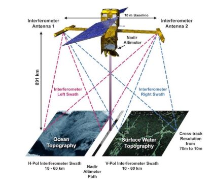

Princip fungování družice SWOT.
Zdroj: https://www.allaboutcircuits.com/
Družice SWOT odstartovala v roce 2022 a představuje společný projekt americké kosmické agentury NASA a francouzské CNES. Jedná se o vůbec první družici schopnou prozkoumávat nejen oceány, ale také téměř všechna světová jezera a řeky s ultravysokou přesností. Ačkoliv SWOT neměří absolutní objem řek, dokáže sledovat změny jejich šířky, výšky hladiny a sklonu v průběhu času.
Až doposud hydrologové spoléhali na modely, které vypočítávaly změny v ukládání vody do řek, nebo násobily výškové odhady z optických snímků, či s pomocí radarů odhadovaly šířku. Oproti tomu SWOT měří oba rozměry (výšku i šířku) ve stejnou chvíli s pomocí svého citlivého přístroje KaRIn (Ka-band Radar Interferometer). Ten odráží mikrovlny od vodního povrchu a měří čas, který potřebují ke svému návratu. Nová studie, která byla publikována v časopise Nature analyzovala téměř 1,6 milionu takových pozorování.

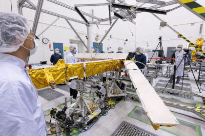

Cvičné vyklopení jedné ze dvou antén přístroje KaRIn před startem družice SWOT.
