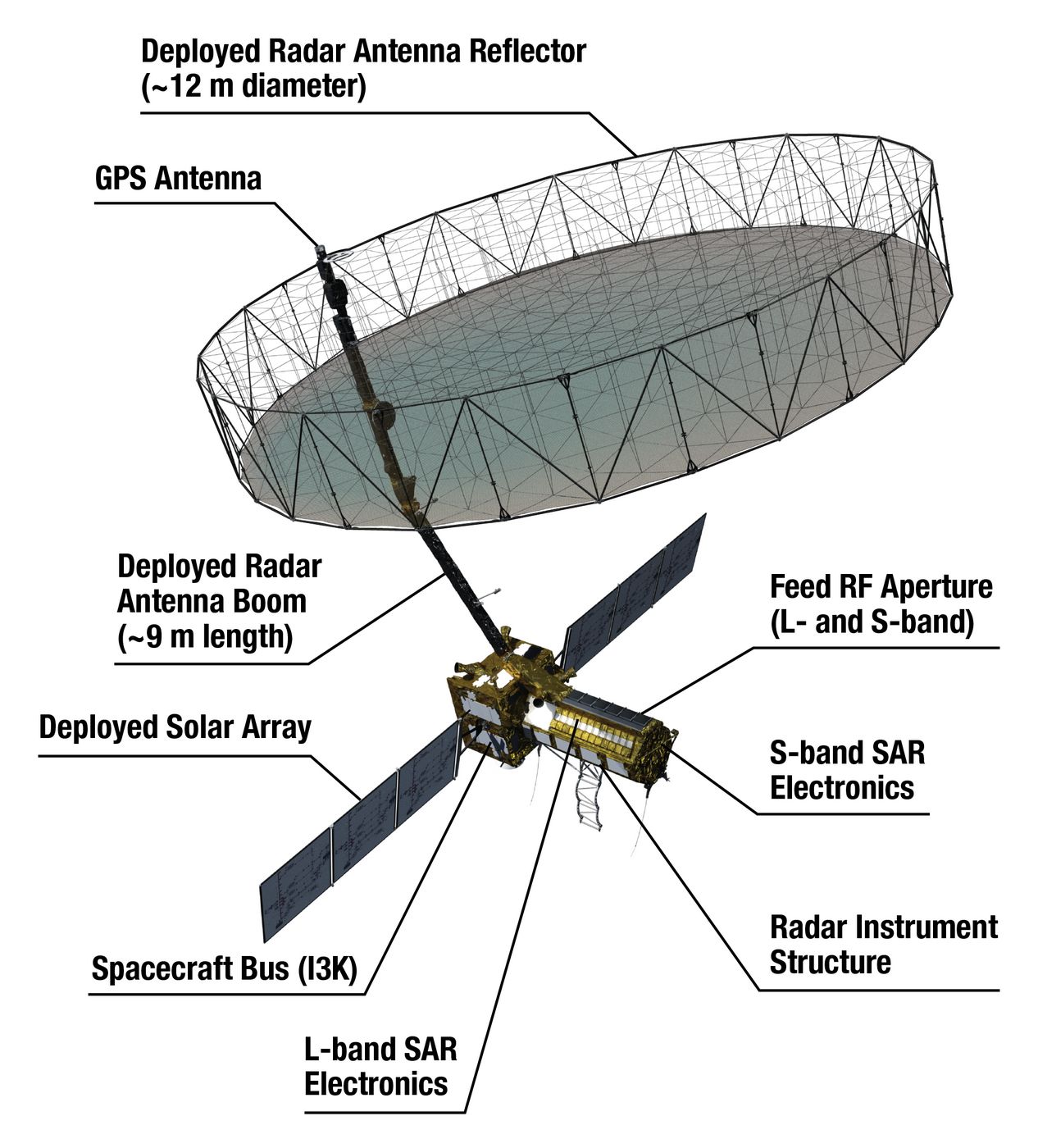

Popis SAR reflektoru družice NISAR
Mise nese nejsofistikovanější radarové systémy, jaké kdy pomohla NASA a JPL vyvinout a vypustit. Družice poprvé kombinuje dva systémy radaru se syntetickou aperturou (SAR): systém v pásmu L, který dokáže vidět skrz mraky a lesní porosty, a systém v pásmu S, který dokáže také vidět skrz mraky, ale je citlivější na světlou vegetaci a vlhkost obsaženou ve sněhu. Samotná velká anténa hraje klíčovou roli pro oba systémy, a proto je její úspěšné rozvinutí klíčové pro fungování celé družice. „Toto je největší anténní reflektor, jaký kdy NASA vypustila, a my jsme samozřejmě natěšení, aby rozložení proběhlo dobře. Je to klíčová součást mise NISAR pro vědu o Zemi a trvalo roky, než byla navržena, vyvinuta a otestována. Nyní konečně přišel ten den,“ řekl Phil Barela, projektový manažer NISAR z JPL, která řídila americkou část mise a poskytla jeden ze dvou radarových systémů na palubě NISARu. „Nyní, když se anténa rozložila, se zaměřujeme na doladění všech systémů, abychom mohli začít poskytovat zásadní vědecké informace. Ty začneme dodávat do konce podzimu tohoto roku.“
Reflektor je sice velký, ale jeho hmotnost je jen 64 kilogramů. Má válcový rám vyrobený ze 123 kompozitních vzpěr a pozlaceného drátěného pletiva. 9. srpna se rameno družice, které bylo dříve složeno blízko jejího těla, začalo postupně rozkládat. Tento proces trval čtyři dny. Sestava samotného reflektoru je připevněna na konci ramene. Poté, 15. srpna, byly odpáleny malé výbušné šrouby, které držely sestavu reflektoru na místě, což umožnilo anténě zahájit proces zvaný „rozkvět“ – její rozvinutí uvolněním napětí uloženého v jejím pružném rámu. Následná aktivace motorů a kabelů, které pomohly anténu rozložit do její konečné, plně zajištěné polohy.
Při průměru antény kolem 12 metrů dosahují data prostorového rozlišení 5–10 metrů. Takového rozlišení je dosaženo díky zpracování systémem SAR. Kdyby byla osazena tradiční radarová anténa, která by pro přístroj L-pásma měla dodat podobně přesná data, musela by mít průměr 19 kilometrů.  „Radar se syntetickou aperturou v principu funguje jako čočka fotoaparátu, která zaostřuje světlo a vytváří ostrý obraz. Velikost čočky, nazývaná clona, určuje ostrost obrazu,“ řekl Paul Rosen, projektový vědec NISAR v JPL. „Bez SAR by kosmické radary mohly generovat data, ale rozlišení by bylo příliš nízké, aby bylo užitečné. S technologií SAR bude NISAR schopen generovat snímky s vysokým rozlišením. Pomocí speciálních interferometrických technik, které porovnávají snímky v čase, umožňuje NISAR výzkumníkům a uživatelům dat vytvářet trojrozměrné mapy změn, které se dějí na zemském povrchu.“
