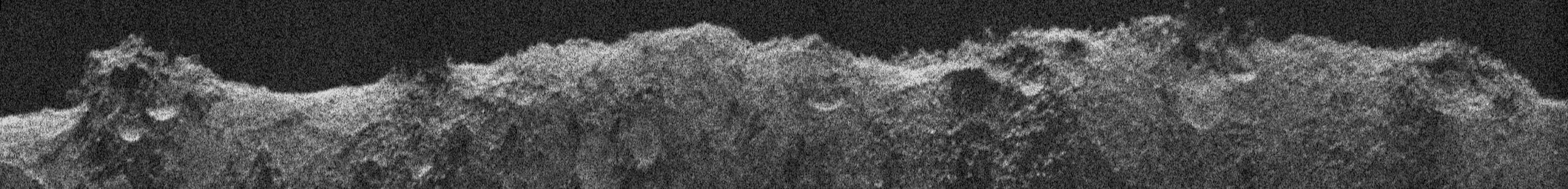

Radarový přístroj sondy Europa Clipper zachytil odrazy svých radarových signálů o velmi vysoké frekvenci, které se odrazily od Marsu, a tyto signály byly zpracovány za účelem vytvoření tohoto radargramu. To, co vypadá jako panorama, je obrys topografie pod kosmickou sondou.

Inženýři nakonec dostali z přístroje skoro 60 gigabitů dat. Téměř okamžitě byli schopni říct, že REASON pracoval správně. Letový tým naplánoval začátek stahování celého balíku dat na polovinu května. Vědci využili příležitosti a v následujících měsících podrobně prozkoumali informace a porovnali si poznámky. „Inženýři byli nadšeni, že jejich zkouška fungovala natolik úspěšně,“ popisuje Trina Ray, zástupkyně vědeckého manažera mise Europa Clipper a dodává: „Všichni, kdo jsme tak tvrdě pracovali na tom, aby se tento test uskutečnil – a vědci, kteří viděli data poprvé – byli nadšení a říkali: „Podívejte se na to! Podívejte se na tamto!“ Nyní se vědecký tým učí, jak zpracovávat data a porozumět chování přístroje ve srovnání s modely. Trénují své schopnosti stejně, jako budou na Europě.“ Sonda Europa Clipper musí na cestě k ledové Europě urazit 2,9 miliardy kilometrů a její harmonogram počítá ještě s jedním gravitačním manévrem, který proběhne u Země v roce 2026. Aktuálně se sonda nachází zhruba 450 milionů kilometrů od naší planety.
