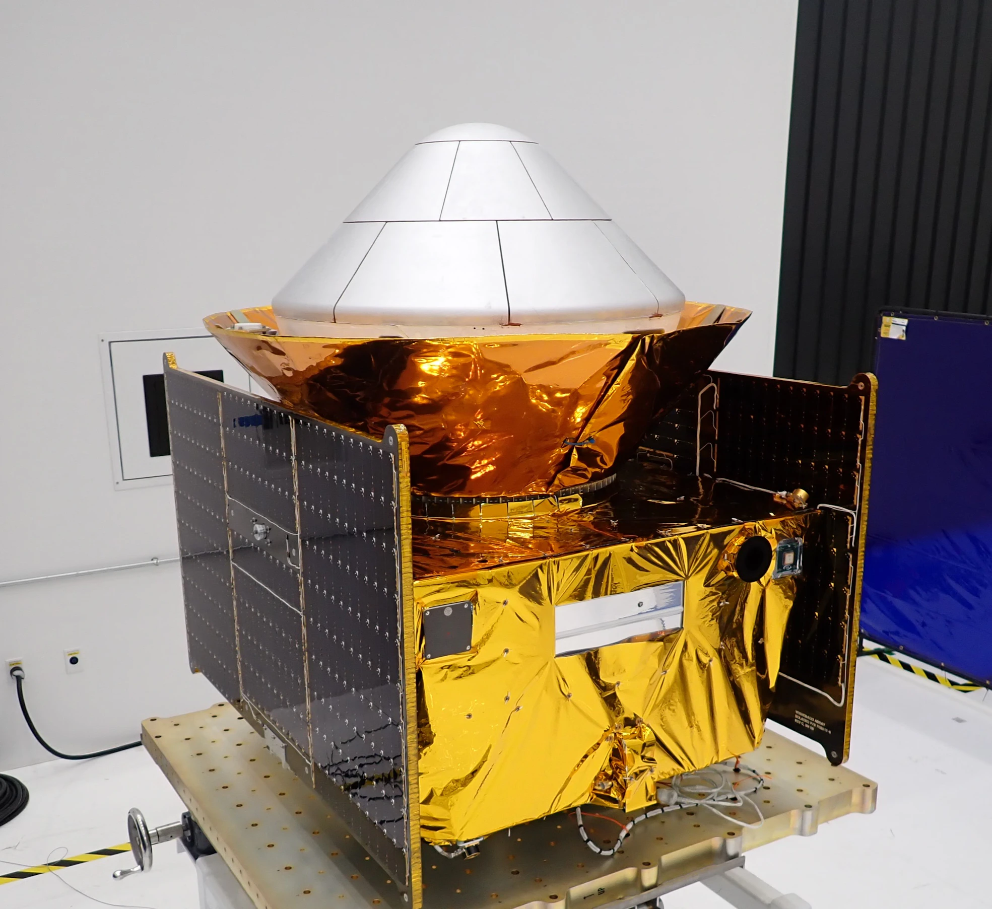

V pozici vtipně nazývané „Cake Topper“ na vrcholu deployeru se nacházel adaptér s dvojicí snímkovacích družic od společností Albedo Space a Satrec Initiative. Společnost Albedo Space zde měla družici Clarity-1, což je elektrooptická družice určená pro pozorování Země o celkové hmotnosti 530 kg. Její cílová dráha je velmi nízká a družice bude muset pomocí svých motorů snížit parametry dráhy na 320 km. Cílem společnosti je pomocí této družice dosáhnout rozlišení 10 cm v panchromatickém a 2 m v termálním infračerveném pásmu. Cíl je to velmi smělý. Takového rozlišení dosahují mnohem větší a komplexnější zařízení. Druhá družice od Satrec Initiative nese označení SpaceEye-T. Je to optická družice pro pozorování Země o hmotnosti přibližně 700 kg, která poskytuje panchromatické rozlišení 0,3 m a multispektrální rozlišení 1,2 m s šířkou záběru 14 km.
