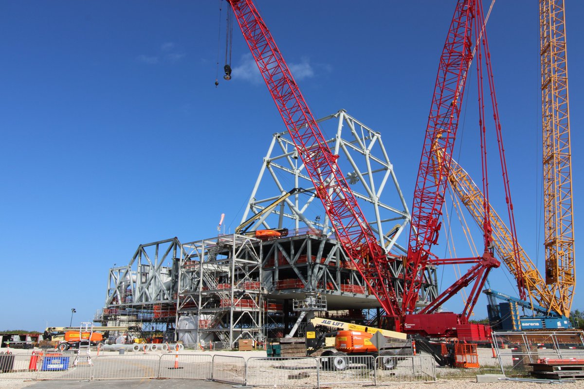

Na odstavné ploše v blízkosti montážní haly VAB v Kennedyho vesmírném středisku probíhá na podporu startu rakety SLS Block 1B montáž mobilní vypouštěcí plošiny ML-2. Na základně plošiny byla v říjnu sestavena podpěra pro věž. S použitím dvou jeřábů týmy postupně zvedaly jednotlivé strany podpěry a umisťovaly je na základnu. Konstrukční montáž podpěry byla zahájena 20. října a dokončena 25. října. Týmy se tak přiblížily k dalšímu velkému milníku – k manipulaci a připojení prvního modulu věže. K tomu by podle Bechtelu mělo dojít do konce letošního roku.
Mobilní vypouštěcí plošina ML-2 s podpěrou pro věž, 25. října 2024
