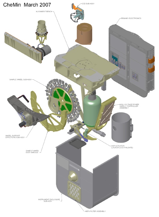

Robotická paže roveru Curiosity doručí namletý materiál ze studovaného kamene (nebo jemnozrnný regolit) do násypného trychtýře přístroje CheMin. Ten je mimochodem vůbec prvním přístrojem využívajícím rentgenovou difrakci na jiné planetě. Přístroj při analýze usměrňuje  rentgenové paprsky do svazku o tloušťce srovnatelné s průměrem lidského vlasu. Tento svazek poté prochází vzorkem, který může tvořit maximálně 85 mg materiálu. Otočné kolo se vzorky se nachází mezi zdrojem rentgenového záření a detektorem. Toto kolo obsahuje 32 komůrek na vzorky o tvaru a velikosti knoflíku (průměr 8 mm) a tloušťce vizitky (0,2 mm). Vzorek je volně nasypán mezi tenké plastové stěny komůrky, která je následně rozechvěna, aby se vzorek v rentgenovém svazku pohyboval. Ze zmíněných 32 komůrek je 5 od začátku zaplněno vzorky ze Země, které slouží ke kalibraci. Zbylých 27 komůrek je určeno pro vzorky odebrané na Marsu, přičemž proces jejich naplnění, analýzy a vysypání je možné několikrát opakovat. Detektorem je elektronický prvek označovaný jako CCD (charge-coupled device) podobný tomu, jaký najdeme v digitálních fotoaparátech. Jeho úkolem je sbírat po průchodu materiálem rozptýlené rentgenové záření. Každý vzorek je analyzován po dobu 10 – 30 hodin – celý proces bývá rozložen do několika nocí.
Základní schéma přístroje CheMin.
