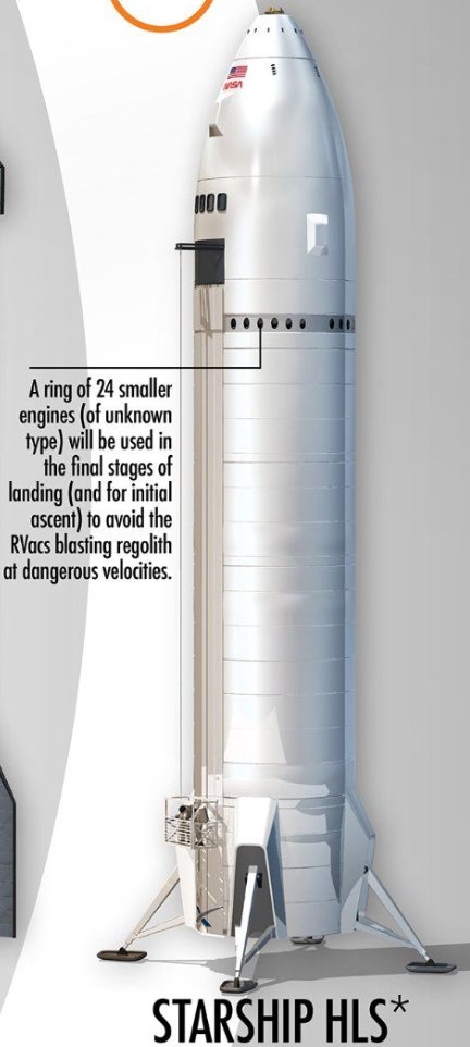

SpaceX, vítěz výběrového řízení o dodavatele služeb komerčního lunárního landeru pro Artemis 3, pokračuje v Kennedyho vesmírném středisku ve výstavbě potřebné infrastruktury. Na integrační věž OLIT pro novou vzletovou rampu pro Super Heavy Starship ve startovním komplexu LC-39A byl 10. září připojen předposlední segment. Poslední segment byl k věži převezen z výrobního areálu během včerejška. Po jeho připojení se pozornost přesune na sestavení a připojení obslužných ramen.
Koncepce dopravy lunárního landeru Starship na oběžnou dráhu Měsíce zahrnuje vynesení Starship určené pro skladování pohonných hmot na oběžnou dráhu Země, následované několika starty zásobovacích tankerů Starship a nakonec lunárního landeru Starship. Na infografice jsou zobrazeny čtyři starty tankerů, nicméně nejde o pevně daný počet a těchto startů může být více.

Starship pro Artemis 3 je stále ve fázi návrhu a vývoje. SpaceX musí před pilotovanou misí demonstrovat bezpečné přistání bezpilotní Starship na Měsíci. Tento test je plánovaný na rok 2024. NASA nevyžaduje, aby tato demonstrace nutně zahrnovala i start z Měsíce. NASA nevyžaduje ani to, že by demonstrační lander musel být zcela shodný s pilotovaným landerem. Zkušební lander Starship tedy může být oproti pilotovanému landeru pouhou kostrou, nosnou konstrukcí.
Smluvní částka mezi NASA se SpaceX na lunární lander pro Artemis 3 byla zvýšena z 2,89 miliardy USD na 3,03 miliardy. Z této částky již NASA zaplatila 0,74 miliardy USD.

Zatímco z lunárních modulů LM sestupovali astronauti na povrch Měsíce po žebříku, Starship má být vybavena dvěma redundantními výtahy. Výtah má být odolný vůči mnoha poruchám a je navržen tak, aby fungoval v prostředí s měsíčním prachem, který by mohl ulpívat na mechanismech a znečišťovat je. NASA se SpaceX spolupracují na testování výtahu a demonstracích výstupu na Měsíc.
