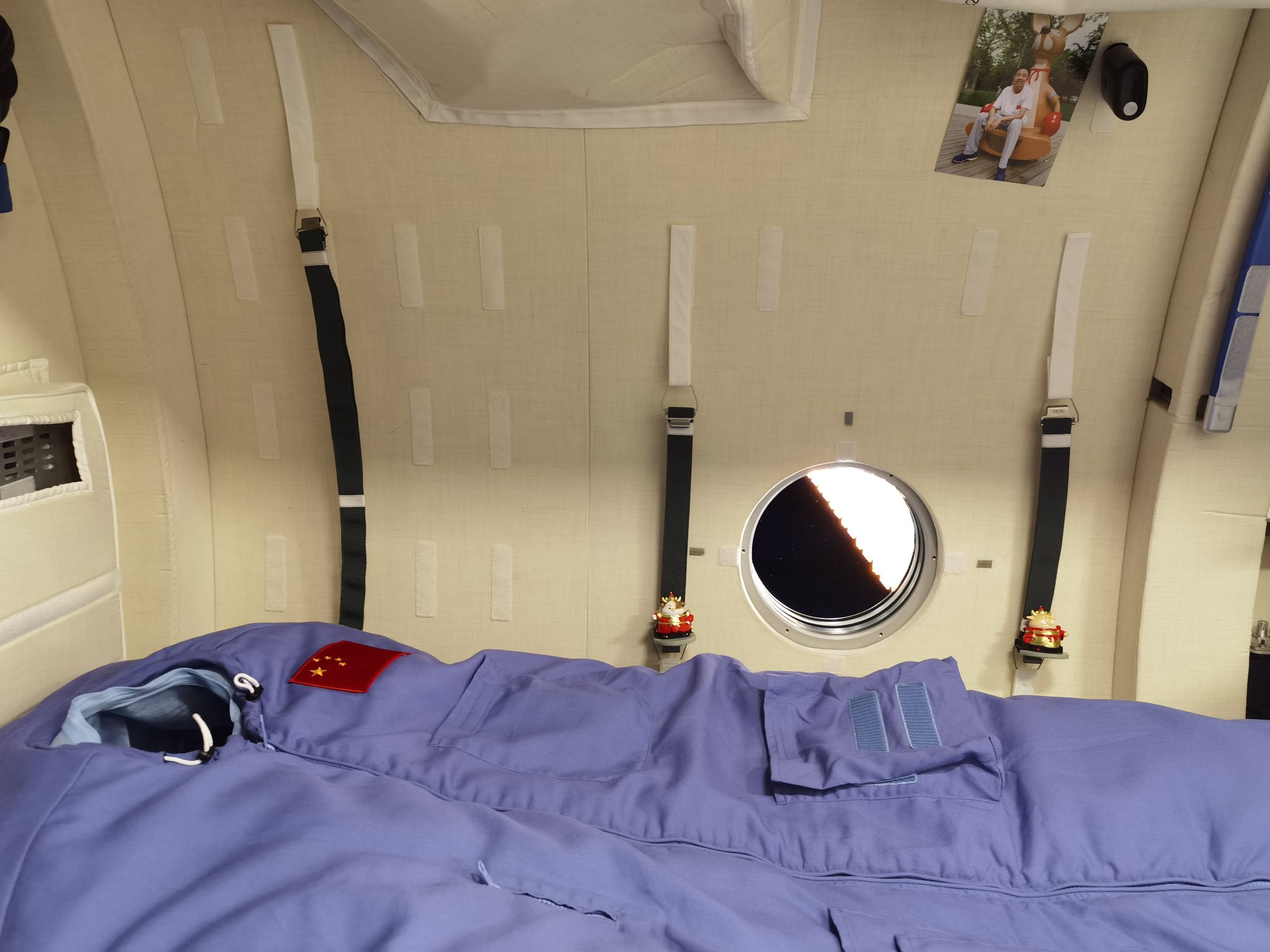

Návrh bol v plnej miere navrhnutý digitálne, čo umožnilo zrýchliť postup stavby a eliminovať chyby. Za zmienku taktiež stojí, že v celej kabíne je pokrytie WiFi signálom a všetky fyziologické parametre astronautov sa sťahujú v reálnom čase. Modul Tianhe je vybavený komunikačným zariadením umožňujúcim obojsmerný videohovor s pozemným strediskom, čo umožní komunikáciu a vyhľadávanie informácii ako v pozemských podmienkach.
Pri cirkulácii vzduchu v kabíne bolo potrebné pristúpiť na kompromis. Ak by prúdenie vzduchu pokleslo pod určitú hranicu, prestalo by plniť svoju funkciu, no na druhej strane ak by prekročilo určitú úroveň, mohlo by dôjsť k zdravotným komplikáciam astronautov. Po mnohých testoch sa dospelo k dvojrýchlostnému modelu – v pracovnej časti je rýchlosť prúdenia vzduchu 0,08 m/s a v spánkovej časti 0,05 m/s. Veľmi zložitým problémom bolo aj zníženie hlučnosti, ale nakoniec sa podarilo dosiahnuť zníženie hluku v pracovnej časti zo 71 dB na 58 dB a v spánkovej časti z 58 dB na 49 dB. Je možnosť diaľkovo ovládať zariadenia stanice pomocou tabletu, či už sa jedná o chladničky, mikrovlnné rúry a dávkovače vody, čo je ďalší detail, ktorý astronautom spríjemní pobyt. Na palube sa bude fungovať podľa pekingského času. Za 24 hodín sa vystrieda 16 východov a západov Slnka, pričom systém osvetlenia kabíny je navrhnutý v dvoch režimoch. Použité materiály sú nehorľavé.
Spacia kója v základnom module

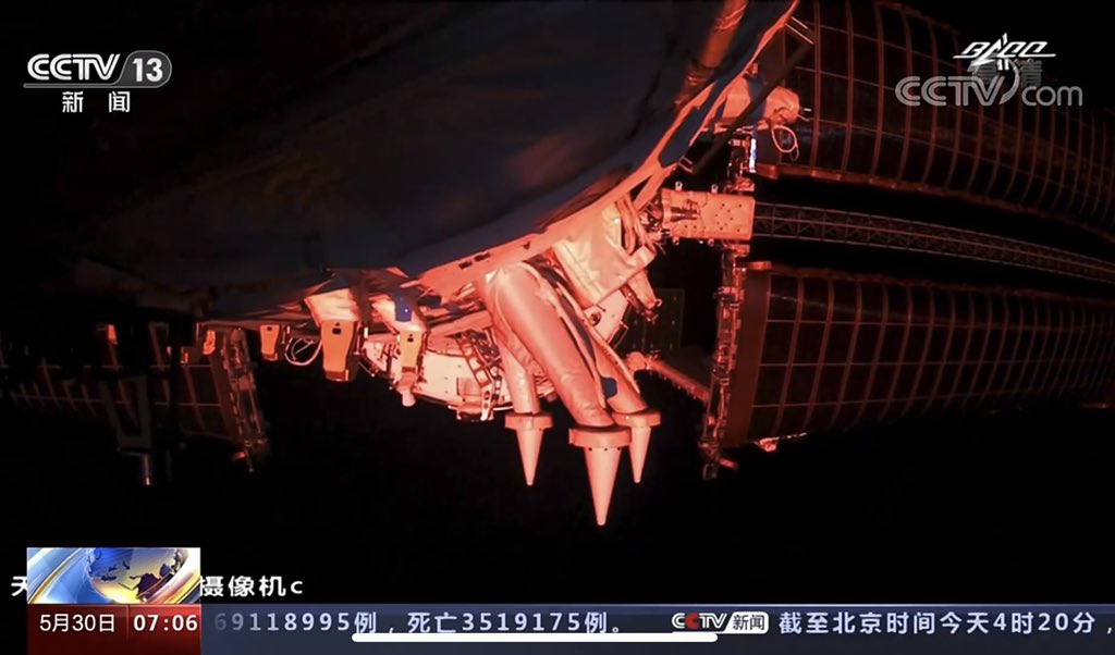

Aby sa dosiahla projektovaná životnosť najmenej 15 rokov prevádzky na obežnej dráhe, pohonný systém je doteraz najkomplexnejší zo všetkých čínskych kozmických lodí a je kompletne zálohovaný. Jeho úlohou je zabezpečiť dodávku pohonných hmôt do motorov podľa potreby. Veľkou inováciou oproti tankovaniu na orbitálnom laboratóriu TG-2  zo zásobovacej lode TZ-1 je jeho plná automatizácia bez potreby vonkajšieho zásahu, čím sa mohlo realizovať úplne autonómne. Tento systém pozostáva zo 4 hlavných a 22 korekčných motorov na hypergolické palivo, ale navyše je ešte vybavený aj 4 Hallovými iontovými motormi HET-80, ktoré budú použité na neutralizáciu poklesu stanice spôsobeného odporom zvyškov atmosféry, respektíve inými vplyvmi. Ťah každého z nich je 80 mN, pričom sú umiestnené po dvojiciach a pri testovaní skúšaný motor pracoval kumulatívne 8240 hodín v rôznych režimoch prevádzky. Tým pádom sa šetrí palivo hlavného pohonného systému a aj tento pohonný systém ako taký. Je to prvýkrát, keď sa tento typ pohonu použil v pilotovanej kozmonautike.
