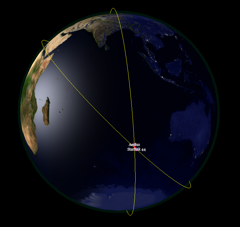

Potenciální srážka Starlink44 s Aeolus 2. 9. 2019
Poprvé od vypuštění družic Starlink došlo k situaci, kdy hrozilo zvýšené riziko srážky s jinou aktivní družicí. Potkalo to družici Aeolus Evropské vesmírné agentury (ESA), určenou k výzkumu dynamiky atmosféry a družici Starlink č. 44. Úhybný manévr byl nakonec naplánován pouhý půl-oblet před možnou srážkou a dopadl úspěšně. Celá událost byla velmi zvláštní v několika ohledech. Například tím, že původně byla na straně ESA poměrně intenzivně medializována pouze na Twitteru a ne klasickým prohlášením formou článku. Nebo možná tím, že byla vůbec medializována, protože jinak jsou podobné situace relativně běžné. V článku se ohlížíme za tím, jak to proběhlo a proč o tom bylo více slyšet, než je obvyklé.

Co se vlastně v posledních dnech stalo? ESA vydala na Twitteru sérii zpráv týkajících se toho, že její družice Aeolus se musela v pondělí 2. září aktivně vyhnout družici Starlink. Je potřeba upřesnit, že šlo pouze o zvýšené riziko srážky, a to především podle pravidel, která jsou pro takové situace nastavena. Ta stanovují řešit podobnou situaci při pravděpodobnosti vyšší, než 1:10 000. Zde šlo původně o menší riziko, které se zvýšilo až na poslední chvíli. Původně bylo riziko malé a ESA pouze 28. srpna poptala Starlink, jak se k věci staví. Ti 29. 8. odpověděli, že prozatím neplánují žádnou akci. Situace se ale ve čtvrtek večer zhoršila a ESA naplánovala příkazy pro družici Aeolus zvýšit dráhu o 350 metrů pro případ, že by bylo nutné dráhu měnit. V neděli už bylo riziko na takové úrovni, že byly příkazy poslány na družici. Nakonec v pondělí ve 12:14 až 12:18 (našeho času SELČ) došlo jen půl orbity před místem možné srážky ke třem zážehům korekčních motorků a dráha družice byla upravena. Aeolus se pak půl hodiny po průletu pozicí případné srážky normálně ozval.

Družice se ale jinak na oběžných drahách běžně vyhýbají. Tak to ostatně komentoval i Matt Desch ze společnosti Iridium s tím, že jejich družice se takto vyhýbají každý týden. Ostatně také ESA se vyjádřila přímo v sérii tweetů, že takových manévrů provedla 28 za rok 2018. Takže to nevypadá neobvykle, tak kde byl problém?
Zdá se, že mohlo jít o chybu v komunikaci. Původně ohlášená pravděpodobnost srážky byla 1:50 000 a na to nemusela SpaceX podle pravidel nutně reagovat. Jenže poté americká armáda snížila toto číslo na zhruba 1:600 a to už je situace, kdy je nutno zasáhnout. Problém byl, že operátor Starlinku prý kvůli chybě v systému tento změněný údaj nedostal, a proto nebyl proveden aktivní úhybný manévr i ze strany družice Starlink.

Důležité je, že se jednalo o družici mimo nominální dráhy, na které se bude konstelace pohybovat.
V době, kdy probíhala komunikace ESA / Starlink bylo nebezpečí kolize někde kolem 1/1000000, což Starlink vyhodnotil jako bezpečnou situaci.
Podle písemného vyjádření SpaceX, chyba v programu později znemožnila operátorům reagovat na zvýšení odhadu kolize (to vypadá jako výmluva, anebo jako kritická vada řídícího systému).

Původně bylo riziko cca 1:45 000 dne 28. 8. kdy si vyměnili informace Starlink a ESA. Pak se to teprve měnilo. Vycházím z tohoto: https://pbs.twimg.com/media/EDjUfWAWwAMSQR0?format=jpg&name=medium

Tak nakonec je opravdu chyba na straně SpaceX, měli špatně napasaný software a operátor Starlink nic neviděl/nevěděl a podle toho se choval. Medializace je za mne dobrá, protože se tím dalo najevo dalším instalátorům,co opravdu ne.

Terry Stetler Ol Dirty • 3 hours ago • edited
ESA and SpaceX had a days old agreement Aeolus would do the maneuver, so what SpaceX missed out on was the later updates. They never were going to take action.
Translated from a German story
Vypadá to, že v ESA mají taky pěkný bordel a nejsou se schopni vzájemně informovat o dohodách s jinými masjiteli satelitů. Tedy pokud je výše uvedené pravda.
Tovy
Tovy
6 let před
Odpověď  jirka4000
Počkáme, jestli se zveřejní nějaká finální zpráva.
Pokud se vypracují postupy a předpisy v době, kdy se vlastně ještě nic nestalo, bude to super. Možná vznikne nový úřad. V letectví se to osvědčilo, cesta je tedy vyšlapaná.
Pokud ne, máme do pár let problém…
