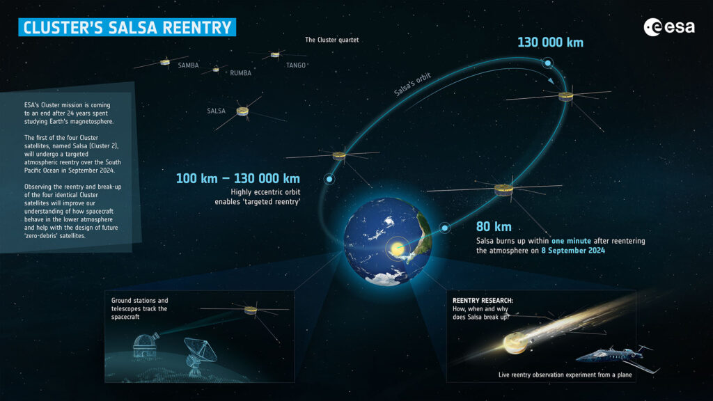

Infografika zániku družice Salsa (Cluster 2).
Zdroj: https://www.esa.int/
Čtyři družice Cluster jsou identické a proto sledováním jejich vstupů do atmosféry na očekávaném místě s lehce odlišnými trajektoriemi a v odlišných podmínkách počasí získáme jedinečnou možnost provádět cenný experiment pro studium rozpadu družic při vstupu do atmosféry,“ doplňuje Beatriz Jilete a dodává: „Jedinou nevýhodou pro nás je, že nutnost bezpečně zlikvidovat družice nad odlehlými částmi oceánu značně ztěžuje snahy dostat se tam a pozorovat jejich návrat zespodu.“ tým to však neodradilo. Úplně první ze čtyř družic Cluster, přezdívaná Salsa alias Cluster 2, vstoupila do atmosféry 8. září 2024 a vědci jejich zánik sledovali z letadla. Několik hodin museli letět, než se dostali na okraj bezletové zóny v okolí místa zániku družice.
