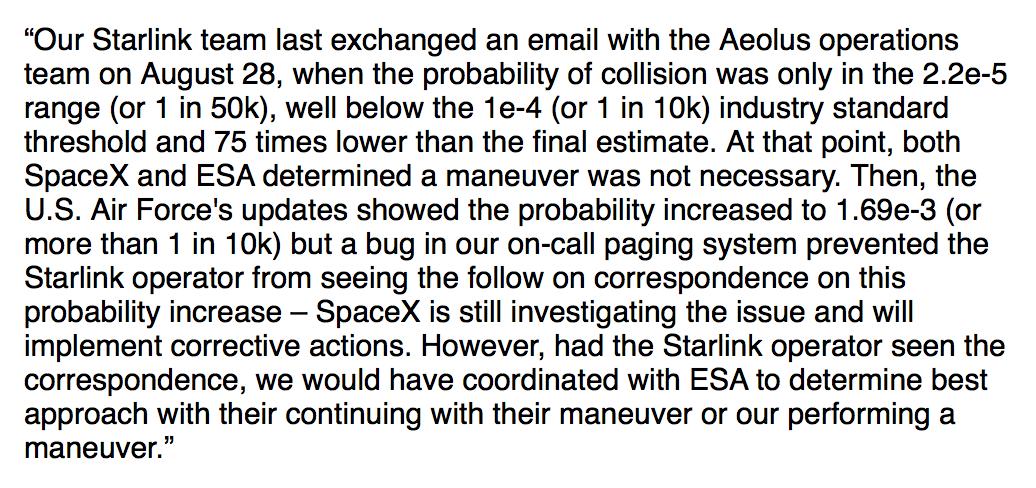

Zdá se, že mohlo jít o chybu v komunikaci. Původně ohlášená pravděpodobnost srážky byla 1:50 000 a na to nemusela SpaceX podle pravidel nutně reagovat. Jenže poté americká armáda snížila toto číslo na zhruba 1:600 a to už je situace, kdy je nutno zasáhnout. Problém byl, že operátor Starlinku prý kvůli chybě v systému tento změněný údaj nedostal, a proto nebyl proveden aktivní úhybný manévr i ze strany družice Starlink.

V době, kdy probíhala komunikace ESA / Starlink bylo nebezpečí kolize někde kolem 1/1000000, což Starlink vyhodnotil jako bezpečnou situaci.
Podle písemného vyjádření SpaceX, chyba v programu později znemožnila operátorům reagovat na zvýšení odhadu kolize (to vypadá jako výmluva, anebo jako kritická vada řídícího systému).

Původně bylo riziko cca 1:45 000 dne 28. 8. kdy si vyměnili informace Starlink a ESA. Pak se to teprve měnilo. Vycházím z tohoto: https://pbs.twimg.com/media/EDjUfWAWwAMSQR0?format=jpg&name=medium

Tak nakonec je opravdu chyba na straně SpaceX, měli špatně napasaný software a operátor Starlink nic neviděl/nevěděl a podle toho se choval. Medializace je za mne dobrá, protože se tím dalo najevo dalším instalátorům,co opravdu ne.

Samozřejmě že chyba je na straně SpaceX, ale oni si s tím rychle poradí. Tuto událost beru spíše jako pozitivní, protože povede k lepší zprávě satelitů na orbite a zlepšení technologie. No jako že doteď to řešily e-mailem je pro mě dost překvapující. Děkuji za upresnujici článek

No, samozřejmě bych netvrdil. Chyby jsou totiž z mého pohledu dvě, sw bug u SpaceX a pak v komunikačním protokolu u všech, který na to používá zcela nevhodnou technologii – e-mail. Opravit se musí obě.

Terry Stetler Ol Dirty • 3 hours ago • edited
ESA and SpaceX had a days old agreement Aeolus would do the maneuver, so what SpaceX missed out on was the later updates. They never were going to take action.
Translated from a German story
Vypadá to, že v ESA mají taky pěkný bordel a nejsou se schopni vzájemně informovat o dohodách s jinými masjiteli satelitů. Tedy pokud je výše uvedené pravda.

Počkáme, jestli se zveřejní nějaká finální zpráva.
Pokud se vypracují postupy a předpisy v době, kdy se vlastně ještě nic nestalo, bude to super. Možná vznikne nový úřad. V letectví se to osvědčilo, cesta je tedy vyšlapaná.
Pokud ne, máme do pár let problém…
