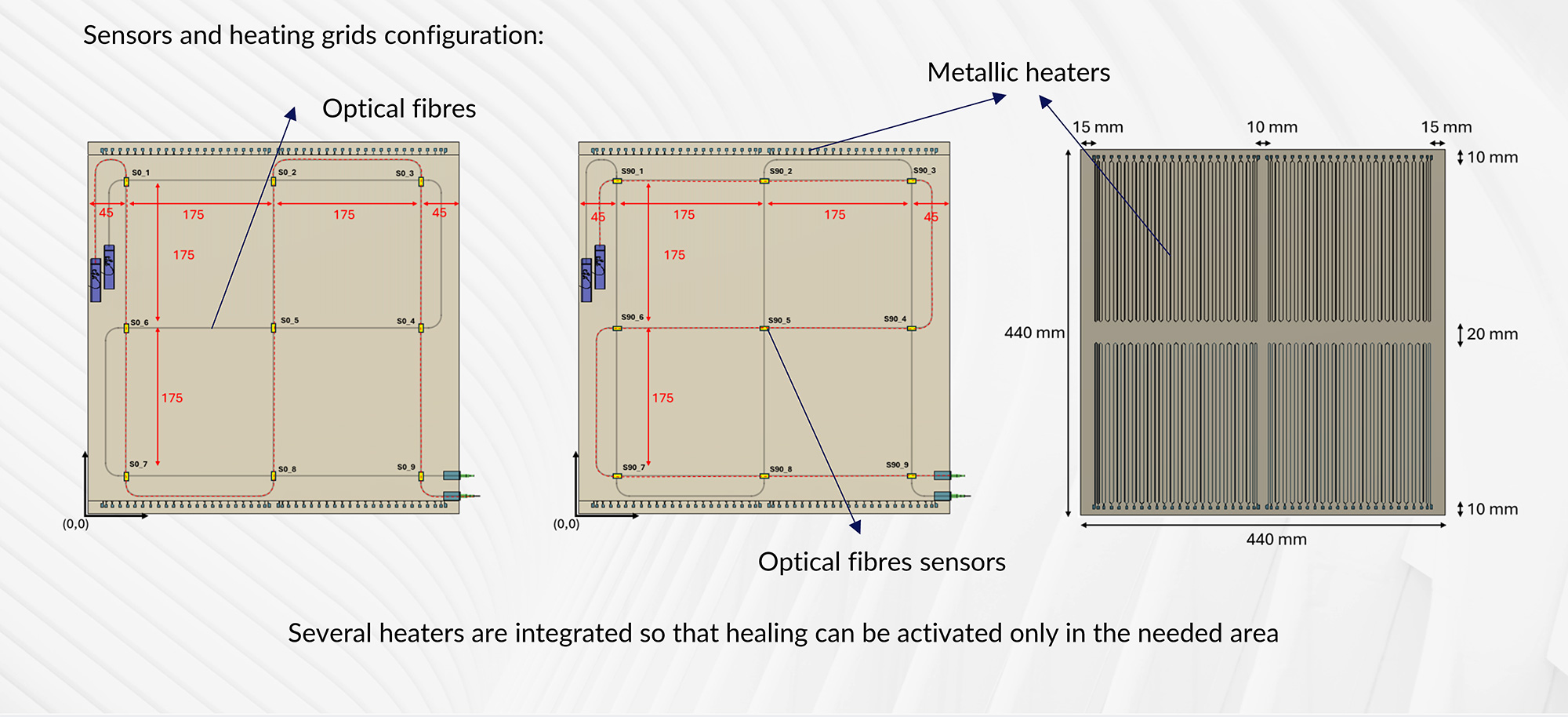

Diagram demonstrátoru Cassandra.

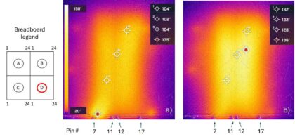

Infračervené snímky opravného procesu projektu Cassandra během zkoušky zahřívání.

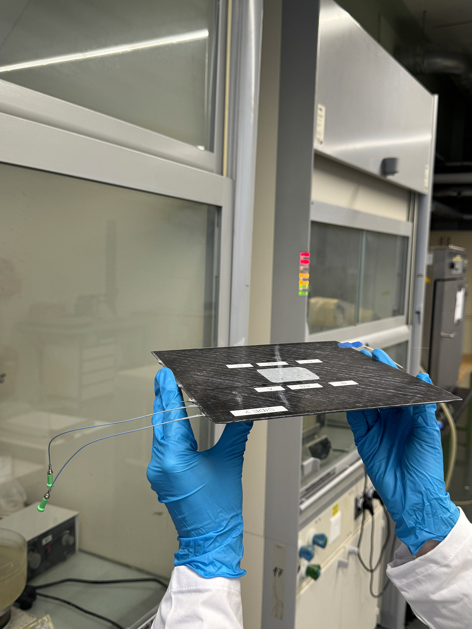

Demonstrační panel projektu Cassandra v laboratoři.
