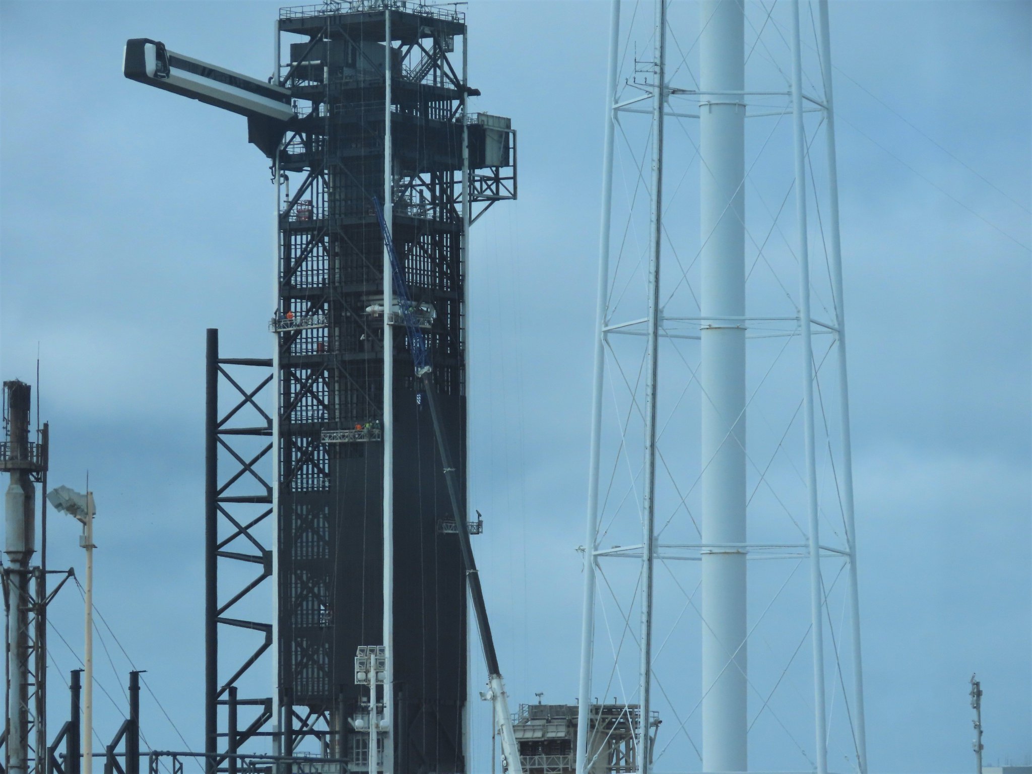

Obkládání obslužné věže u rampy 39A nabralo v posledních týdnech slušné tempo. Jak dokazuje přiložená fotografie, instalace krycích desek, které dodají věži černý nádech, už významně pokročila. Věž tak bude ladit s bíločerným designem Falconu 9, lodi Crew Dragon i skafandrů, které obléknou astronauti, kteří v ní poletí.
Stav obkládání věže u rampy 39A k začátku února 2019.
