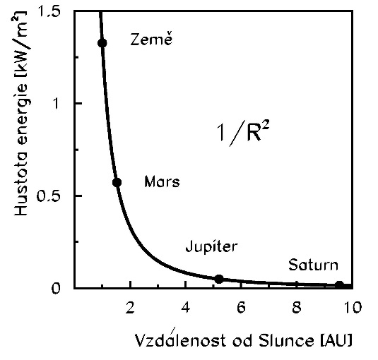

Závislost energie slunečního záření dopadajícího na jeden m2 za sekundu na vzdálenosti sondy od Slunce (1 astronomická jednotka AU je dána vzdáleností Země od Slunce – okolo 150 milionů km). Velikost této energie klesá s kvadrátem vzdálenosti.

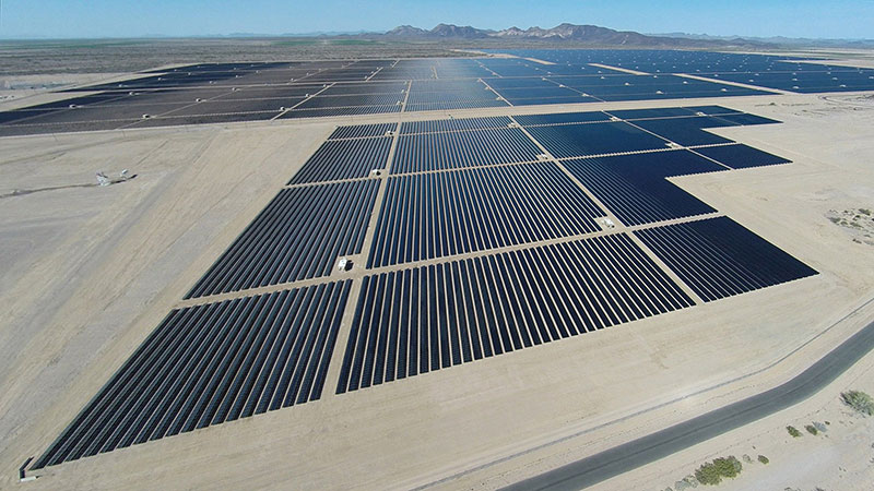

Solární park Auga Caliete s výkonem 290 MW patří k těm největším (zdroj Center for Land Use Interpretation, 2014)
V tomto století tak začaly v celém světě intenzivně růst výkony i produkce fotovoltaických elektráren. Před rokem 2004 nebyl celkový výkon fotovoltaických elektráren ve světě ani 1 GW. Na konci roku 2014 už byl celkový výkon fotovoltaických elektráren 177 GW a roční výroba překročila 200 TWh, což reprezentovalo podíl na světové produkci elektřiny okolo 1 %. Hlavně decentralizovaná výroba je ve vhodných podnebných a místních podmínkách plně konkurenceschopná s jinými zdroji elektřiny. A v následujících letech lze očekávat další intenzivní rozvoj.

Na rozdíl od vesmírných aplikací není u pozemních tak důležitá účinnost a nízká hmotnost, podstatnější je nízká cena. To je důvodem, proč se často využívá polykrystalický křemík. Rychlý rozvoj hromadné výroby a široké uplatnění fotovoltaické produkce elektřiny zlevnily i panely pro vesmír a také zintenzivnily vývoj nových materiálů a hledání možností, jak zlepšit parametry fotovoltaických panelů.

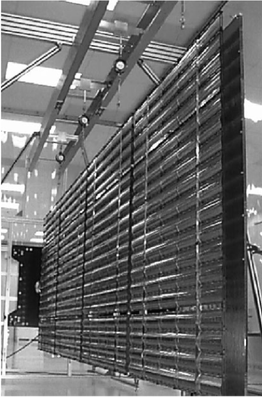

Typickou dominantou komunikačních sond jsou panely slunečních baterií. Satelit Intelstat 23 (zdroj Orbital Sciences).
Systém koncentrátorů SCARLET u sondy Deep Space 1 (zdroj Sheila Bailey and Ryne Raffaelle: kapitola Space Solar Cells and Arrays v knize vydané nakladatelstvím John Wiley & Sons)

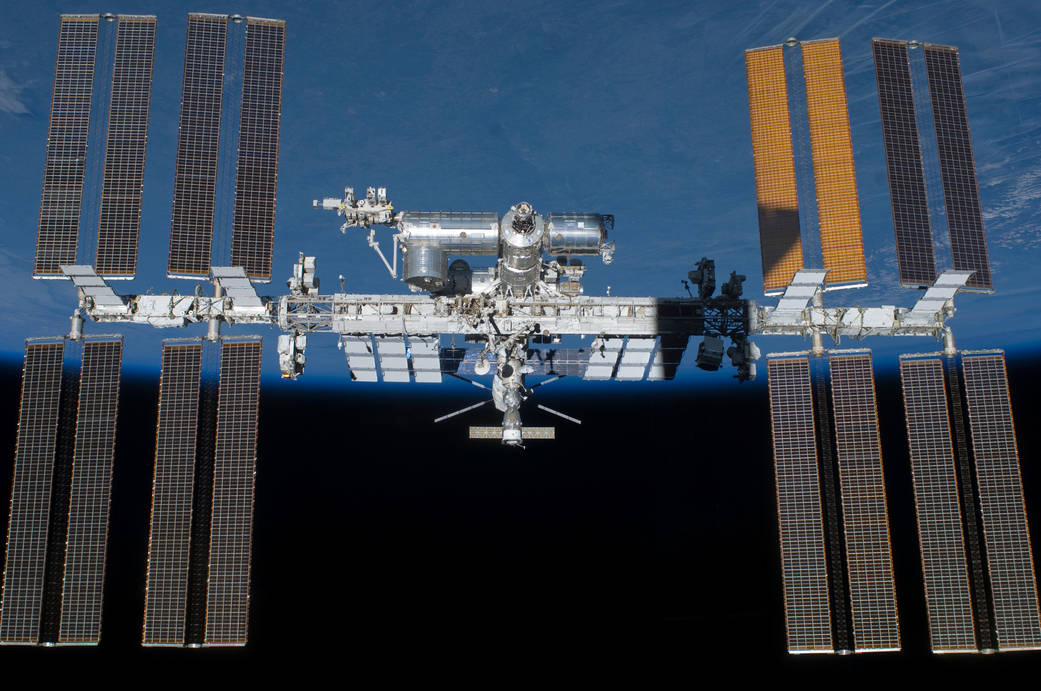

Konečná konfigurace stanice ISS (zdroj NASA).

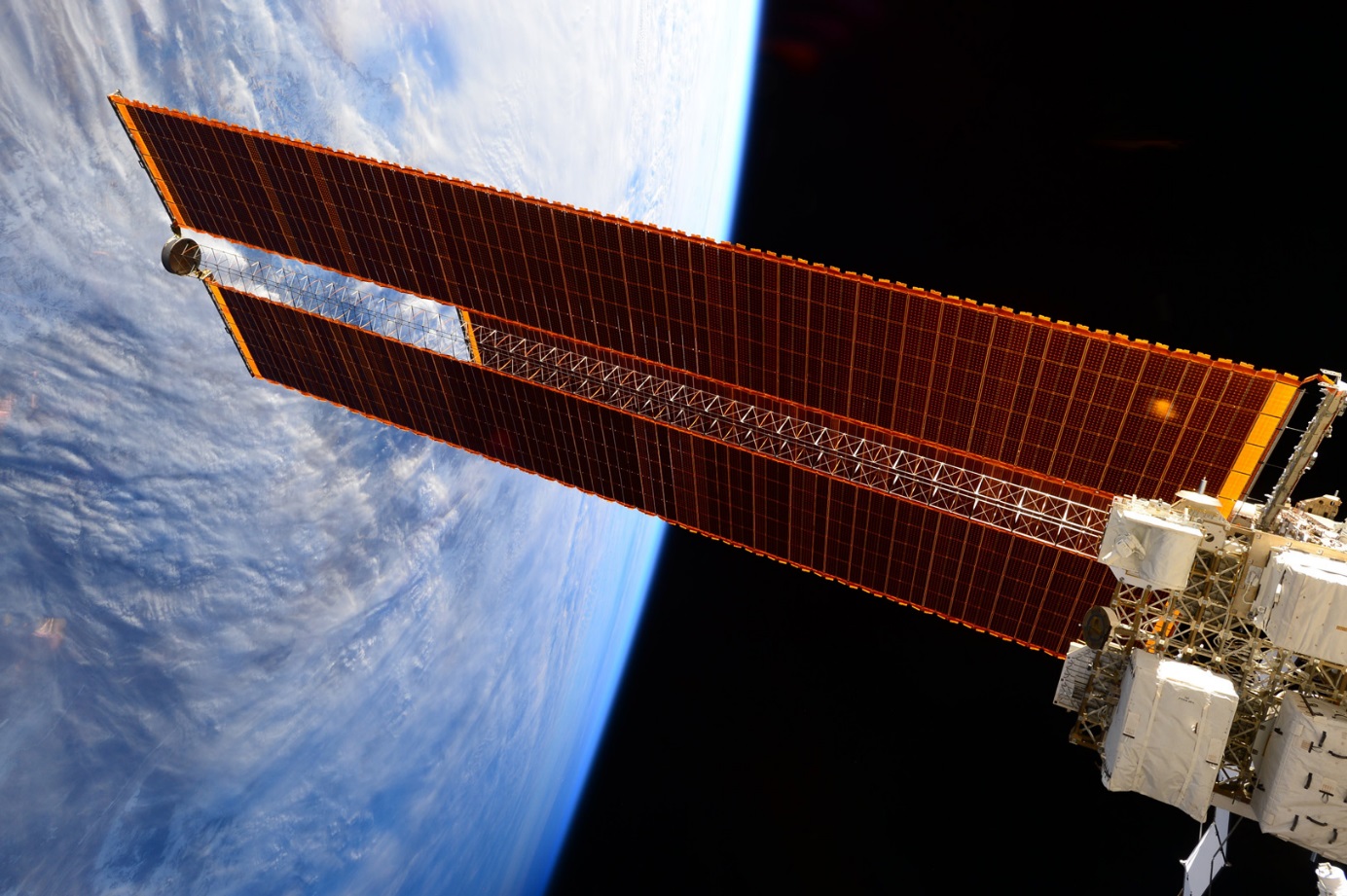

Solární panely vesmírné stanice ISS (zdroj kosmonautka Samantha Cristforetti, NASA).

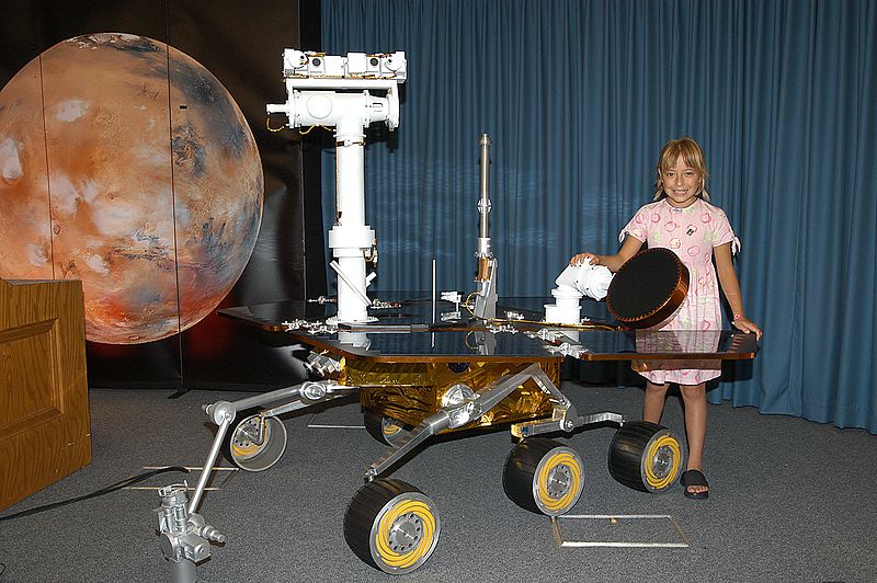

Marsovské vozítko s vyklopenými panely (zdroj NASA).
Největší plochu i výkon solárních panelů má v současné době vesmírná stanice ISS. Fotovoltaické panely mají rozpětí 73 m a na celkové ploše 2 500 m2 je 262 400 solárních článků. Dodávají celkový výkon mezi 84 až 120 kW. Rosseta byla před sondou Juno nejvzdálenější zařízení využívající sluneční panely. Jejich plocha byla 61,5 m2. Jednalo se křemíkové Hi-ETA články a u Země dokázaly poskytnout elektrický výkon 7,1 kW.
Sluneční panely používaly také vozítka Opportunity a Spirit na Marsu. V jejich případě se bylo potřeba vypořádat s tím, že krátkovlnná část slunečního spektra je intenzivně pohlcována marsovskou atmosférou. Dále je třeba počítat s prachem hlavně v době prachových bouří. To je důvod, proč tato vozítka měla pro zajištění tepelné pohody hlavně v období marsovské zimy radionuklidové zdroje. Vozítka měla solární panely s pokročilými fotovoltaickými články se třemi přechody, které dokázaly dodávat 140 W po dobu zhruba čtyř hodin marsovského dne.

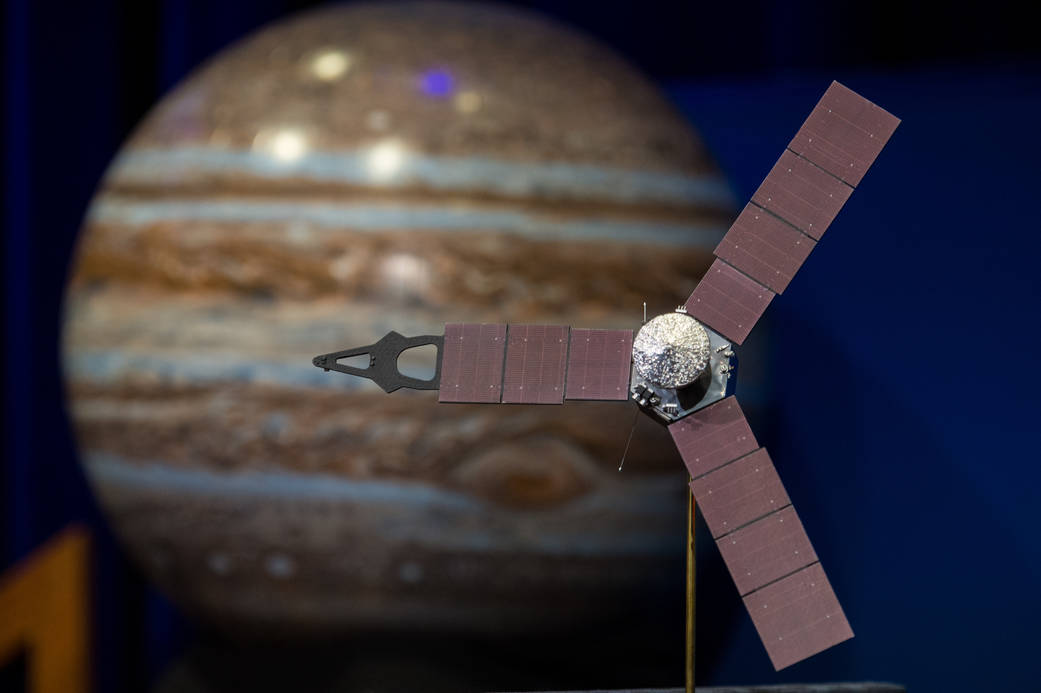

Sonda Juno
Zatím nejdále od Slunce se dostala sonda Juno. Aby u Země dodala potřebný výkon, je celková plocha baterií přes 60 m2, na které je více než 18 000 fotovoltaických článků, které u Země dodávaly výkon 14 000 W. Reálná účinnost tak je okolo 17 %. Použité solární články se třemi přechody jsou účinnější a mají hlavně větší odolnost proti radiační zátěži než klasické křemíkové. I tak však se sonda musí vyhnout radiačním pásům Jupitera a silné radiaci v nich. Zároveň musí být zajištěno, aby byla stále vystavena slunečním paprskům. To určovalo výběr oběžné dráhy kolem Jupitera.
Start rakety Atlas V se sondou Juno (zdroj NASA).
Zhruba polovina potřebného výkonu 420 W je využívána k ohřevu sondy a druhá polovina stačí na provoz všech přístrojů. Když si uvědomíme, že tento výkon nestačí k provozu většiny našich domácích spotřebičů, je vidět, jak efektivní musí být všechno přístrojové vybavení sondy. Jen díky velmi úsporné elektronice je vůbec možné, aby sonda Juno dokázala fungovat pouze se solárními panely.
