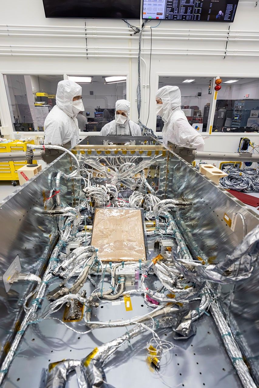

Kdybyste měli možnost nahlédnout do čisté místnosti na Johns Hopkins Applied Physics Laboratory (APL) v marylandském Laurelu, dost možná by první věcí, které si u sondy Dragonfly všimnete budou desítky stříbřitých kabelů, které se provlékají okolo struktur i skrz ně. Právě takhle vzniká sonda, která se vydá k Titanu. Společně tyto shluky drátů, kabelů a konektorů vytvářejí elektrické kabelové svazky sondy. Je to jakýsi nervový systém sondy Dragonfly, který bude bezpečně přenášet energii i data mezi jejími počítači, aktuátory, senzory, vědeckými přístroji a zdrojem energie.
„Kabelové svazky nedělají samy o sobě nic, ale jsou nezbytné k tomu, aby vše ostatní fungovalo,“ říká Jackie Perry z JPL, který zodpovídá za kabelové svazky sondy Dragonfly. Mezi jeho pracovní povinnosti patří dohled nad návrhem, výrobou i provozem této rotory vybavené sondy. „Je to kriticky důležitý hardware, který existuje jen proto, aby sloužil zbytku sondy. Bez něj neuděláme nic.“
Perryho malý tým inženýrů a techniků dosáhl v červenci významného milníku, když do letového trupu nainstaloval kabelové svazky. „Jakmile nám byla doručena letová struktura a došlo k instalaci dálkových rozhraní a teplotních senzorů, mohli jsme začít pokládat svazky,“ popisuje. Kabelové svazky bývají typicky jedněmi z prvních komponent, které jsou pro sondu dodány. Mise Dragonfly prošla v roce 2022 kritickým zhodnocením návrhu, její výroba začala koncem roku 2024 a byla dokončena zhruba o rok později kabely jsou z mědi pokryté stříbrem a zaizolované teplotně odolným polymerem dodatečně obaleným hliníkovou páskou. Kabel je pak ještě doplněn plastovými a kovovými konektory. Dragonfly má odstartovat v létě 2028 a k Saturnově měsíci Titanu dorazí koncem roku 2034.
Pracovní prostředí na Titanu představuje jedinečnou výzvu. Vzhledem k tomu, že sonda má konstrukci ve stylu termosky – je izolována tak, aby udržela teplo ze svého jaderného zdroje energie a zůstala v teple i v extrémně chladných podmínkách na Titanu – musel být kabelový svazek navržen tak, aby vedl pod vrstvou silné pěnové izolace na vnější straně přistávacího modulu a umožňoval cirkulaci tohoto teplého vzduchu uvnitř. Vysoké nároky tohoto stroje na elektrický příkon vyžadují vodiče velikosti 4 a 8 AWG (o průřezu přibližně 21,2 a 8,4 mm² – pozn. překl.). Perry uvedl, že i přesto musí být svazky ohebné, aby se prosmýkly zaplněným interiérem, ve kterém jsou krabice s letovými systémy i vědeckými přístroji, ale také téměř stopadesátikilový zdroj energie. Tým bude pokračovat v propojování kabelových svazků s vědeckými přístroji a dalšími letovými komponenty, jakmile budou doručeny do APL k integraci a dodatečným zkouškám.
