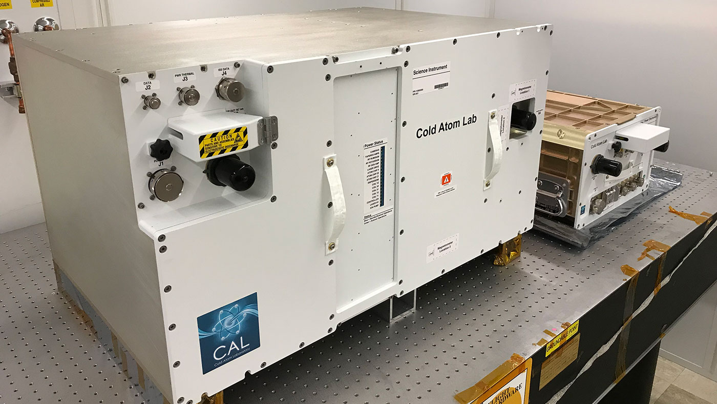

Cold Atom Lab během předstartovních zkoušek na Zemi.
Velikost Cold Atom Lab přirovnává agentura NASA k miniledničce, která je ovládána ze Země. Jejím úkolem je chladit atomy na cca – 273 °C. Při tomto extrémním mrazu jen kousíček nad absolutní nulou vytvářejí atomy velký kvantový objekt, kterému se říká Boseho-Einsteinův kondenzát (zkráceně BEC = Bose‑Einstein condensate), což je soubor vln hmoty, označovaný někdy jako páté skupenství po pevných látkách, kapalinách, plynech a plazmatu. Tento objekt splňuje pravidla kvantové mechaniky, ačkoliv je mnohem větší než subatomární částice, přičemž mikrogravitace na nízké oběžné dráze pomáhá udělat tyto vlny ještě větší.

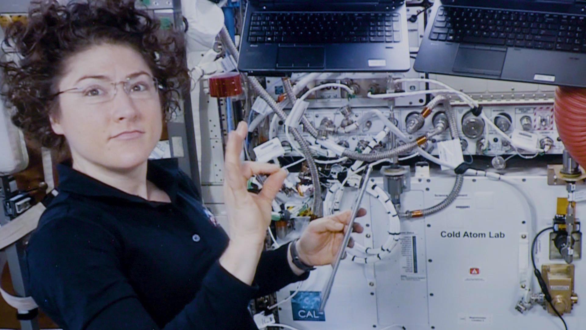

Christina Koch u Cold Atom Lab v roce 2020.
Srdcem zařízení Cold Atom Lab je komplexní soubor přístrojů označovaný jako vědecký modul. Vylepšený modul byl vynesen 11. dubna na palubě nákladní kosmické lodi Cygnus. Pro každý experiment dojde k zahřátí rubidia či draslíku až na 400 °C, což je dostatečná teplota k vytvoření plynu ve vakuové komoře zařízení. Salvy laserů velmi přesně nastavených na konkrétní frekvence jsou poté vypáleny do plynu v komoře, aby z tamních atomů „odsály“ energii a snížily jejich teplotu tím, že je zpomalí. Jakmile plyn projde touto fází ochlazování lasery, zachytí jej a udrží na místě magnetická past. Prostřednictvím série komplexních postupů laboratoř ještě dále sníží energii mraku atomů. Přivede je téměř do nehybného stavu a maximalizuje jejich čas v mikrogravitaci.

Nejnovější vylepšení je již čtvrté od roku 2018, kdy Cold Atom Lab dorazila na ISS. Mezi klíčová vylepšení patří nově navržená magnetická past, která mění tvar mraku kvantového plynu, čímž umožňuje vědcům testovat odlišné vlastnosti spojené s těmito atomy. Vylepšení také zahrnuje předesignování kovových proužků, které slouží jako zdroje těchto oblaků atomů. „Je to to, co se nejvíce blíží možnosti ovládat hranice kvantového světa,“ říká Kamal Oudrhiri, projektový manažer Cold Atom Lab na JPL a s odkazem na tyto nízké teploty dodává: „Toto nové vylepšení posune tuto hranici ještě více.“ Toto vylepšení, jak Oudrhiri dodává: „demonstruje schopnost NASA udržet americké vedení v kosmických kvantových technologiích zatímco dozrávají budoucí kvantové přístroje, jako jsou interferometry vlnění hmoty pro mise základní fyziky, určování pozice, navigace, času a gravitace na Zemi, Měsíci i dál.
