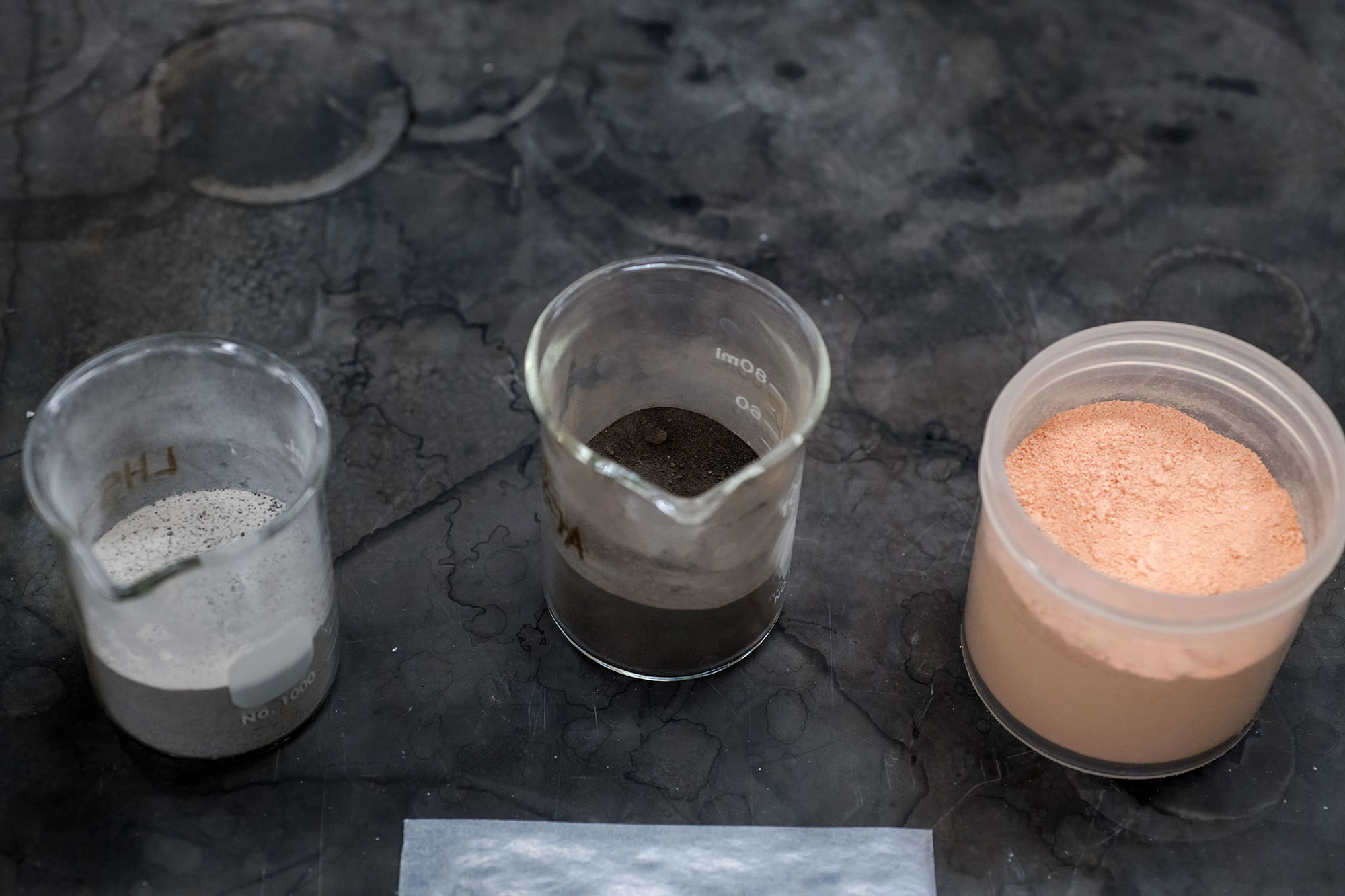

Růžový prášek zcela vpravo slouží k výrobě nového materiálu, který objevili vědci ve výzkumném centru NASA Glenn Research Center v Clevelandu. Ostatní prášky vlevo představují dva druhy simulované měsíční půdy, které slouží k znázornění prachu jak z jasnějších oblastí povrchu (označovaných jako měsíční vysočiny), tak z tmavších oblastí (označovaných jako měsíční moře).
