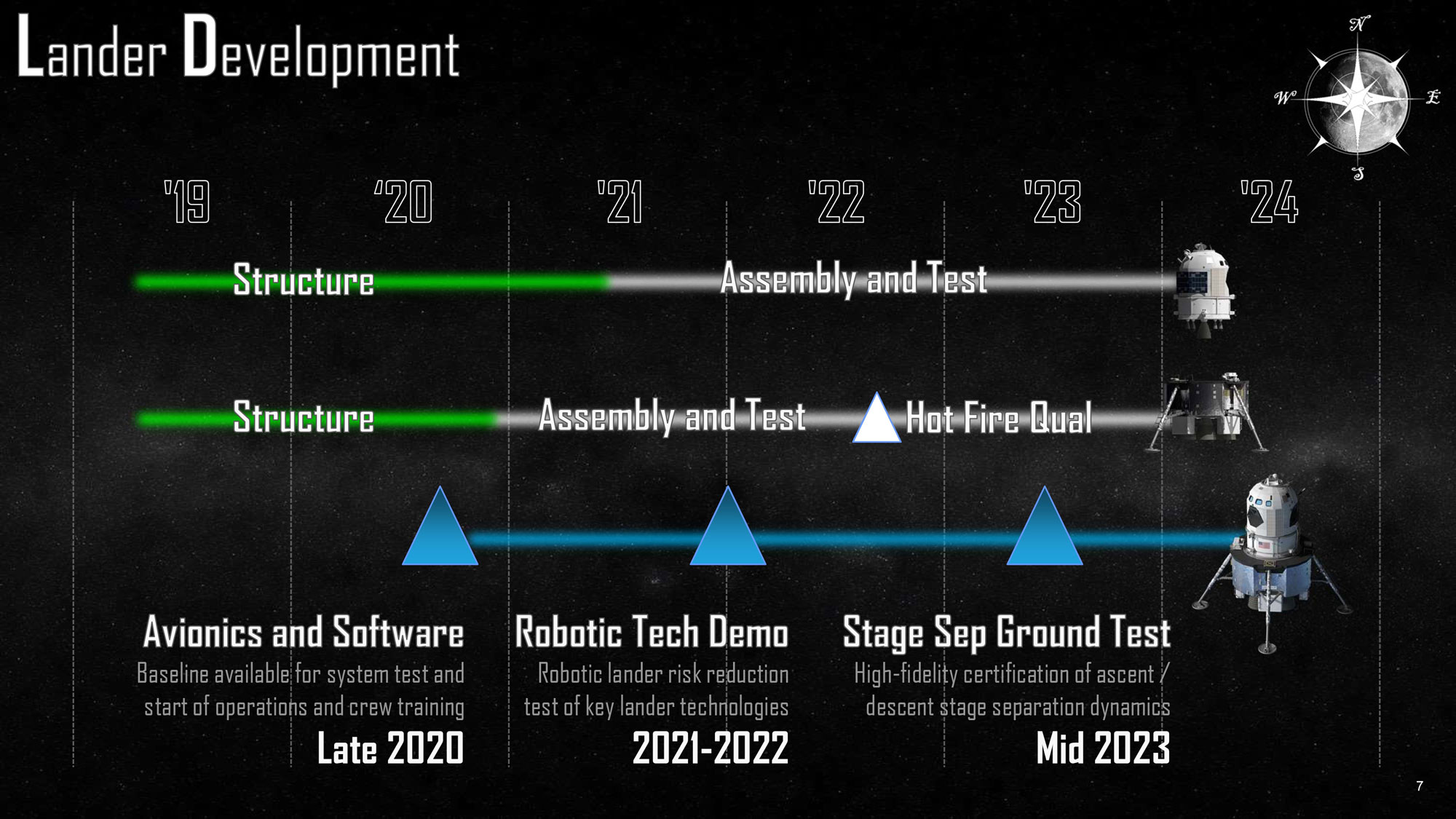

Časová osa vývoje landeru, koncept Lockheed Martin, duben 2019
Zdroj: http://www.collectspace.com

Úmysl je odůvodněn zájmem o rychlý vývoj a letové demonstrace pilotovaného landeru. Stejně jako v předchozí výzvě, i nyní NASA uvedla, že první fází budou počáteční studie popisující způsobilost a schopnosti uchazeče v implementaci technologií do navrhovaného modulu s minimalizací rizik a při respektování platných norem. Již brzy má být zveřejněna formální poptávka s podrobnými informacemi o celkové strategii akvizice a konkrétními hodnotícími kritérii.
