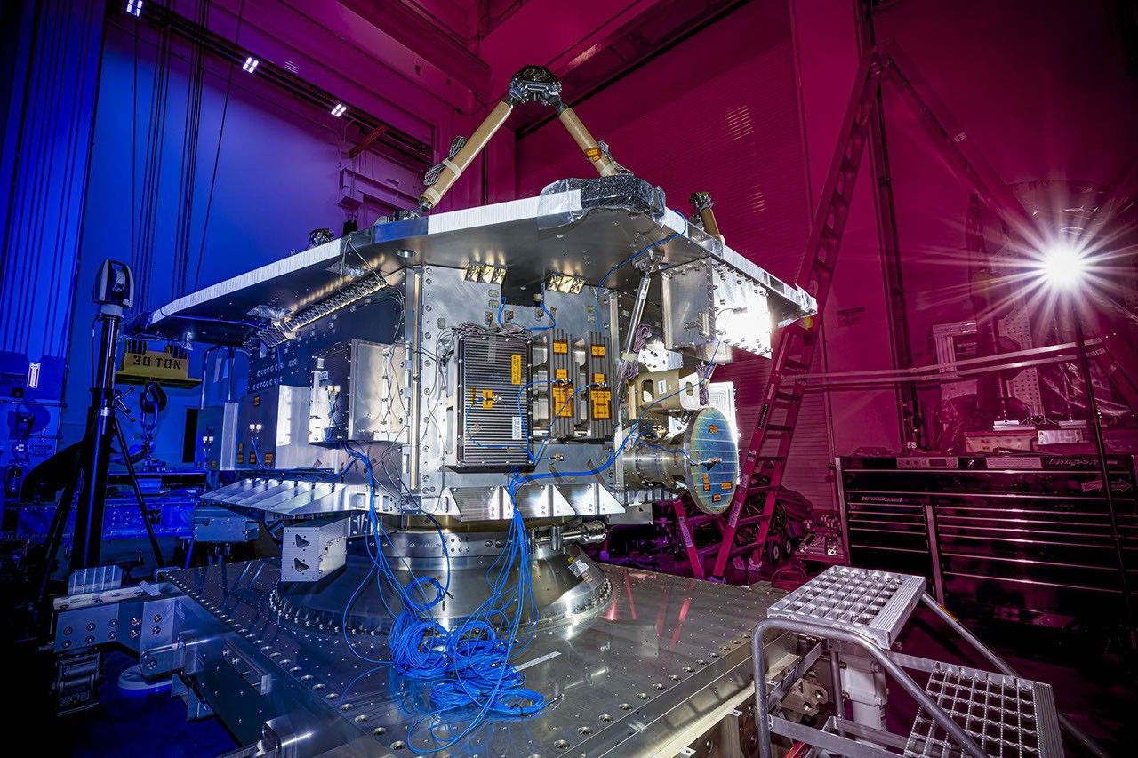

Zde zobrazená nosná konstrukce amerického kosmického teleskopu NEO Surveyor prošla v srpnu 2025 sérií testů ve společnosti BAE Systems Space & Mission Systems v Boulderu v Coloradu. Nosná konstrukce obsahuje subsystémy napájení, pohonu, avioniky a komunikace, které jsou všechny odděleny od dalekohledu a citlivých detektorů.

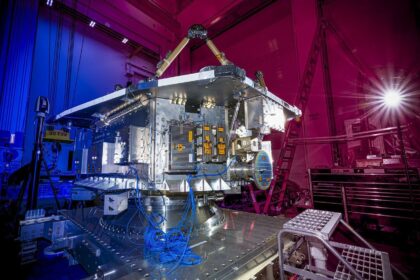

NEO Surveyor se vydá 1,5 milionu kilometrů od naší planety směrem ke Slunci do gravitačně stabilního libračního bodu L1 soustavy Slunce-Země, odkud má neustále po dobu nejméně pěti let skenovat široké pruhy oblohy, ve kterých se bude pátrat po dosud neobjevených blízkozemních objektech. „NEO Surveyor je jedinečná mise, která byla navržena, aby vyřešila specifický problém – hledat planetky a komety, které představují pro Zemi největší riziko,“ uvedl Jim Fanson, projektový manažer mise z Jet Propulsion Laboratory v jižní Kalifornii a dodal: „Naším cílem je vyslat robustní observatoř do bodu L1 sestavy Slunce – Země, kde bude provádět nepřetržité, několik let trvající infračervené mapování. Díky identifikaci objektů, které pozemní dalekohledy mohou přehlédnout, nám tato mise poskytne zásadní data, která potřebujeme k ochraně naší planety v následujících letech.

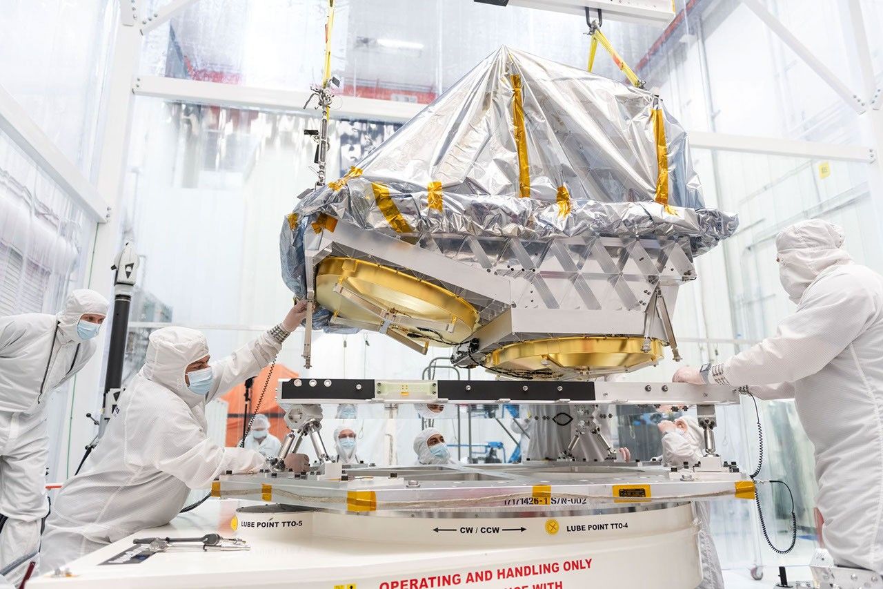

V JPL byl sestaven jako samotný infračervený teleskop observatoře, tak i jeho kryt přístrojů. Tyto díly nyní procházejí integrací a zkouškami na Space Dynamics Laboratory, která je součástí Utah State University v Loganu. Celá konstrukce měří na délku 3,7 metru, přístrojový kryt má chránit teleskop a odstraňovat teplo, které by jinak ovlivnilo na teplo citlivá infračervená pozorování. Inženýři plánují, že provedou zkoušky zaostření v komoře na SDL, která simuluje extrémní prostředí hlubšího vesmíru, aby měli jistotu, že přístroje pracují tak, jak byly navrženy a kamera zůstane i v mikrogravitaci a za nízkých teplot zaostřená.
Samotnou kameru tvoří dvě pole detektorů vyladěná pro vytváření podrobných snímků planetek a komet ve dvou infračervených pásmech. Každé pole vytvoří 16megapixelovou mozaiku oblohy. Snímkování stejných částí oblohy ve dvou infračervených pásmech umožní přístroji měřit teplotu planetky či komety, což se dá využít pro odhad velikosti objektu. NEO Surveyor bude vybaven také šestimetrovým slunečním stínítkem, které bude vždy mířit ke Slunci, aby blokovalo jeho zář a v apertuře teleskopu nevznikaly žádné nežádoucí odrazy. Tato část je zdaleka největším dílem NEO Surveyoru. Její struktura ponese na straně mířící ke Slunci i fotovoltaické panely pro výrobu elektřiny, která bude napájet všechny palubní systémy.
Sluneční stínítko nyní prochází zkouškami BAE Systems Space & Mission System v coloradském Boulderu společně s platformou observatoře, která ukrývá energetické, pohonné, avionické a komunikační subsystémy. Integrovaný dalekohled a kryt budou z SDL přepraveny do společnosti BAE Systems, kde dojde k dokončení kosmické observatoře. Mezitím vědecký tým pilně pracuje na tom, jak plně využít možnosti této špičkové observatoře. „Máme tým z několika institucí, ve kterém jsou jak zkušení vědci, tak i studenti bakalářských programů s rozsáhlými zkušenostmi s návrhem infračervených misí,“ uvedla Amy Mainzer, vedoucí mise z University of California v Los Angeles a dodává: „Momentálně pracujeme na vývoji nejefektivnější průzkumné strategie, která misi umožní objevit ty nejhůře detekovatelné planetky v naší Sluneční soustavě, plus nějaké komety, které mohou mířit naším směrem.
