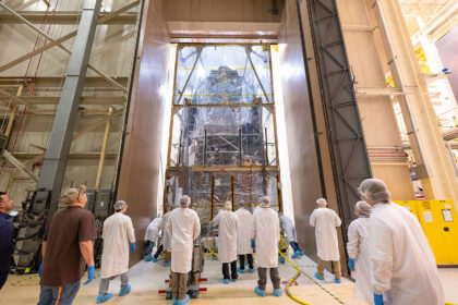

Teleskop NancyGrace Roman je při přesunech mezi testovacími stanovišti chráněn v mobilní, na míru vyrobené čisté místnosti.

Tým proto mohl v únoru přejít k vibračním testům. „Pokaždé, když observatoř cestovala mezi testovacími stanovišti, byla uložena v mobilní čisté místnosti dělané na míru, která ji chránila před kontaminací, která by jinak narušila vědecká měření v kosmickém prostoru,“ říká Joel Proebstle, inženýr mechanických systémů, který na Goddardově středisku vedl vibrační a akustické testy. Inženýři prověřili teleskop na velkém vibračním stole, který simuloval chvění, jaké observatoř zažije během startu a postupně se přecházelo na vyšší frekvence. „Zkuste si představit, že sedíte na raketě a cítíte všechny ty vibrace,“ říká Cory Powell, vedoucí strukturální analytik teleskopu Nancy Grace Roman z Goddardova střediska a dodává: „Simulujeme chvění, které vytvoří raketa, abychom se ujistili, že jednotlivé díly a jejich spoje zůstanou nedotčeny.“
