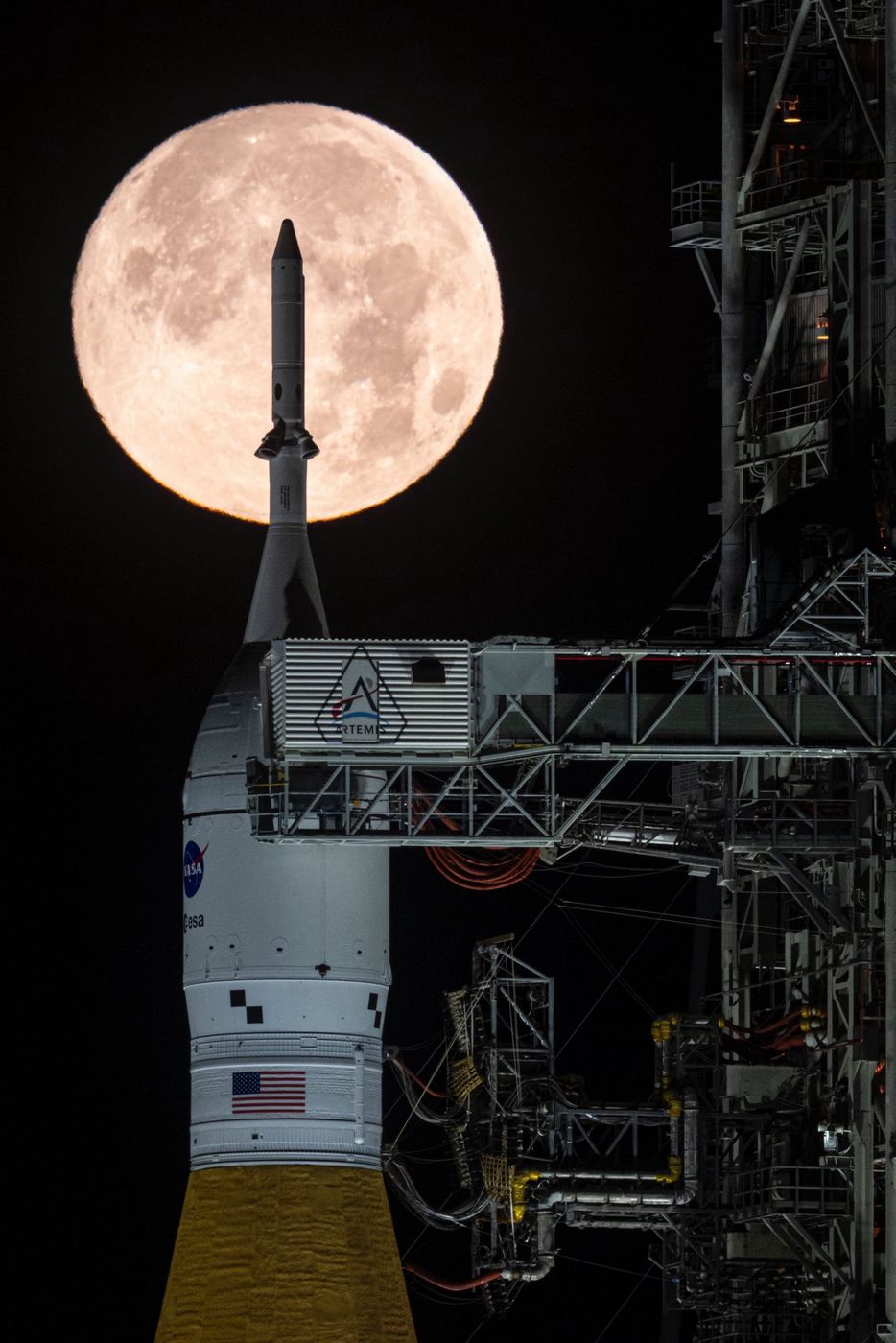

Na rampě 39B na Floridě stojí raketa SLS a chystá se na misi Artemis II. Nicméně NASA bojuje s úniky kapalného vodíku během plnění nosiče palivem, což se projevilo při testu WDR. Při něm se naplnění celého nosiče palivem nakonec povedlo, ale přetrvávající úniky vodíku byly mimo stanovené limity a test byl tedy předčasně ukončen. Před pokusem o start tudíž bude muset proběhnout test WDR ještě jednou. NASA však ve čtvrtek (mimo oznámený harmonogram) provedla ještě jeden test částečného plnění palivem, který měl ověřit, zda provedené úpravy byly úspěšné. Během testu se však objevily jiné potíže.
Loď Orion a na pozadí Měsíc. Raketa SLS si prošla novým rychlým testem čerpání vodíku do nádrže centrálního stupně
„V rámci našeho pokusu o posouzení aktuálně provedených úprav, které jsme v posledních dnech provedli v oblasti, kde jsme během předchozí generální zkoušky pozorovali zvýšené koncentrace plynného vodíku, jsme provedli další test. Inženýři testovali nová těsnění tak, že přes rozhraní pustili kapalný vodík a částečně naplnili nádrž s kapalným vodíkem v centrálním stupni. Data získaná během tohoto testu budou zásadní pro další oznámený harmonogram, včetně začátku naší další generální zkoušky,“ uvedl mluvčí NASA o dříve neohlášeném testu.
Během WDR startovací tým dokázal korigovat úniky vodíku z upínacího potrubí na centrálním stupni rakety, tím, že zastavoval a spouštěl proces dodávek vodíku, což způsobovalo vždy částečné ohřátí těsnění a tím bylo možné udržet dodávky paliva. Je známo, že manipulace s kapalným vodíkem je velmi obtížná, protože jeho drobné molekuly mohou unikat i přes nejmenší nedokonalost v palivovém systému. Je také extrémně výbušný ve směsi se vzduchem. Přípravný tým byl schopen plně natankovat palivové nádrže během WDR probíhajícího 2. února, ale odpočítávání nakonec zrušil kvůli velkému nárůstu úniku vodíku, když byla palivová nádrž natlakovaná v posledních minutách odpočítávání. Po generální zkoušce 2. února technici odpojili vodíkové potrubí, které se nachází na startovní plošině, jež se zasouvá do třípatrové konstrukce, jež se tyčí z paluby mobilního odpalovacího zařízení. Na zadní straně jsou dva servisní stožáry, jeden pro kapalný vodík a jeden pro kapalný kyslík. Inženýři odstranili a vyměnili těsnění na dvou vodíkových potrubích.
Mluvčí bezprostředně po čtvrtečním testu neposkytl žádné další podrobnosti, včetně množství vodíku, které mělo být natankováno do nádrží rakety, ani zda bude palivová nádrž natlakována, aby se zopakovaly podmínky, které přerušily WDR. Průběh testu však byl poměrně krátký a objevily se tak spekulace, že došlo k neúplnému nebo neúspěšnému testu. V sobotu se však k testování vyjádřil administrátor NASA Jared Isaacman, který test označil za úspěšný a reagoval i na to, zda test integrity byl předčasně ukončen. Vyjádřil se i k výtkám o neinformování o průběhu zkoušky. „Test integrity týkající se opraveného těsnění po WDR-1, poskytl velké množství dat a ve srovnání s předchozími pozorováními během WDR-1 jsme pozorovali podstatně nižší míru netěsností. Neřekl bych, že se něco během testu pokazilo, co způsobilo předčasné ukončení testu, spíše jsme nasbírali dostatek dat a dospěli jsme k bodu, kdy další pokračování testování nebylo nutné.
Test byl proveden ve čtvrtek odpoledne 12. února. Posádka Crew-12 odstartovala brzy ráno 13. února a odpoledne 13. února proběhlo přezkoumání testovacích dat Artemis II a aktualizace na blogu jsme zveřejnili ještě ten večer. Věřím, že jsme jednali včas, vzhledem k tomu, že jsme nechtěli způsobovat zbytečný zmatek při startu s pilotovaným Dragonem ke kosmické stanici.
Vzhledem k problémům pozorovaným během příprav na Artemis I a dlouhé době mezi misemi, by nás nemělo překvapovat, že se před kampaní Artemis II setkáváme s obtížemi. To situaci neomlouvá, ale chápeme ji. Jsem ohromen týmem NASA a našimi dodavateli, kteří během kampaně pilně pracují. Jsou to profesionálové a vědí, jaký sen se snaží uskutečnit. Řekl bych, že u Artemis III budeme raketu před integrací na mobilní odpalovací plošinu upravovat a systém dodávky paliva bude upraven tak, aby byl bezproblémový. (Použil větu I will say near-conclusively for Artemis III, we will cryoproof the vehicle before it gets to the pad… což může znamenat i kryotest před připojením Orionu.)
Jak jsem již mnohokrát uvedl, prezident zajistil, že Artemis má provést desítky misí, což umožní opakovatelné a cenově dostupné operace v lunárním prostředí, zatímco budeme stavět a provozovat měsíční základnu. Architektura se bude dále vyvíjet s tím, jak se budeme učit a jak budou rozvíjet průmyslové kapacity.
Během přípravy této historické mise nás čeká ještě spousta práce. Neodstartujeme, dokud nebudeme připraveni, a bezpečnost našich astronautů zůstane nejvyšší prioritou. O tom, jak se NASA připravuje na návrat na Měsíc, budeme všechny průběžně informovat.“
Později vyšlo najevo, že během testu došlo k poruše na pozemním vybavení, které nebylo schopno dodávat vodík v dostatečném množství. Pro samotný test – jak píše Isaacman – však nasbíraná data stačila. Jako příčina nižšího průtoku vodíku byl označen poškozený filtr, který byl následně vyměněn. Pokud data ze čtvrtečního testu budou v pořádku, NASA by mohla naplánovat druhou generální zkoušku WDR již příští týden. Mluví se o pondělí a až středě, ale situace se poměrně rychle vyvíjí.

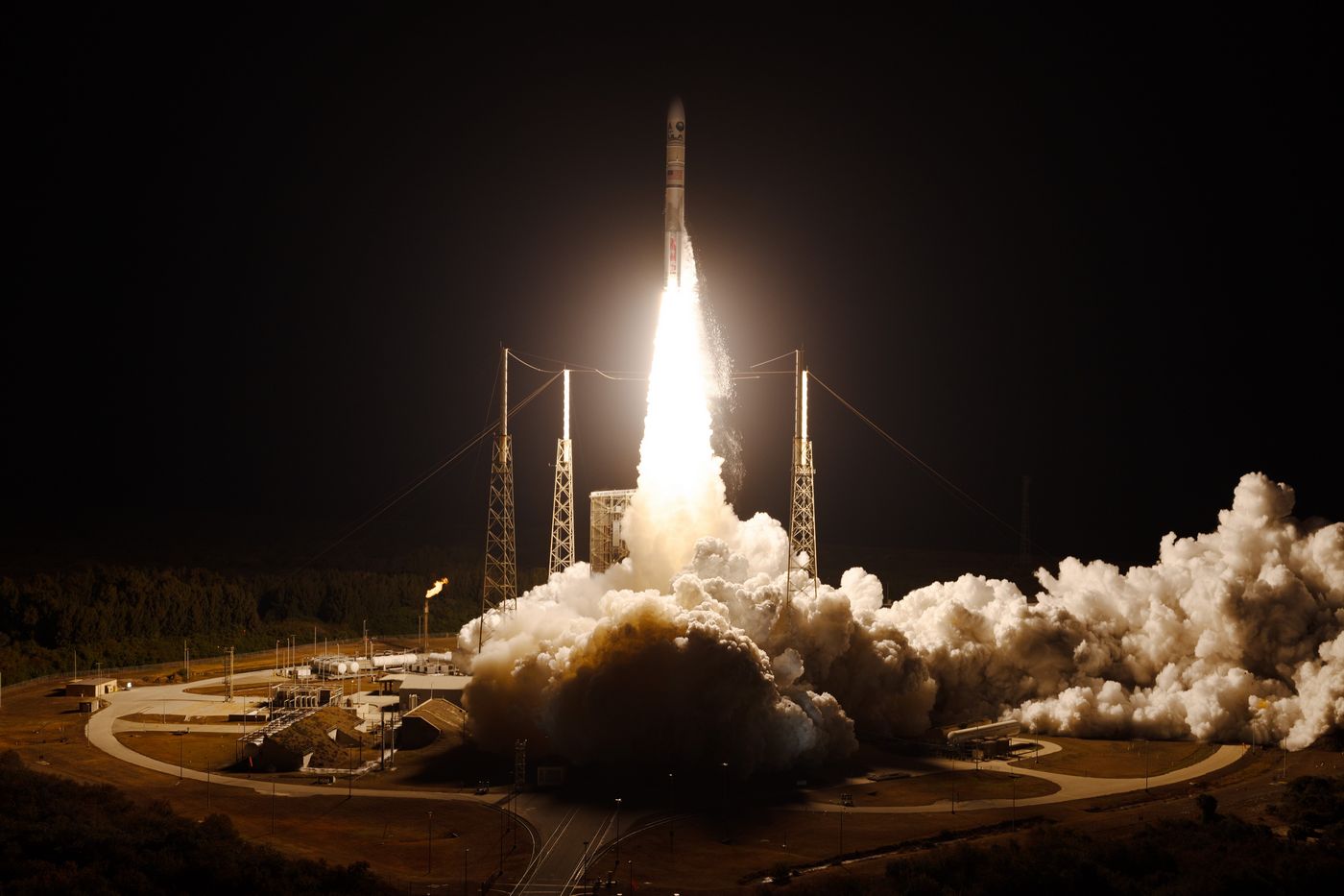

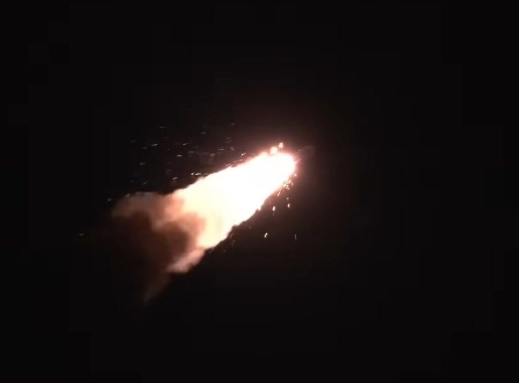

Raketa Vulcan absolvovala čtvrtý start, při kterém vynášela špionážní družice. Nicméně 67 sekund po startu došlo k poškození jednoho ze čtyř urychlovacích motorů na tuhé pohonné látky. I přes ztrátu části tahu jednoho z motorů, dokázal nosič dopravit náklad na stanovenou oběžnou dráhu. Podobná anomálie postihla nosič už během jejího druhého startu 4. října 2024 a tehdy to vyústilo ve vyšetřování, které na deset měsíců uzemnilo tento nosič. „Během letu jsme zaznamenali anomálii na jednom ze čtyř raketových motorů na tuhé pohonné látky a tým v současné době data prověřuje,“ uvedla ULA ve svém prohlášení zhruba hodinu po startu. „Nosič, horní stupeň a náklad pokračovaly v letu po nominální trajektorii.“ V tiskovém prohlášení, vydaném 12. února, také zaznělo: „Tým americké vlády a dodavatelů kontroluje technická data, dostupné snímky a zřizuje záchranný tým, který shromáždí veškeré trosky. Provedeme důkladné vyšetřování, identifikujeme hlavní příčinu a před další misí Vulcan provedeme veškerá nezbytná nápravná opatření.“
Jiskření během anomálie na jednom z motoru GEM-63XL
Jiskření během anomálie na jednom z motorů GEM-63XL
Čtvrtý start rakety Vulcan potkala anomálie
Zdroj: https://newsroom.ulalaunch.com/

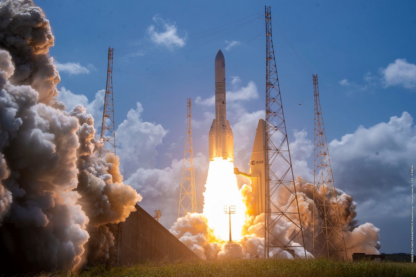

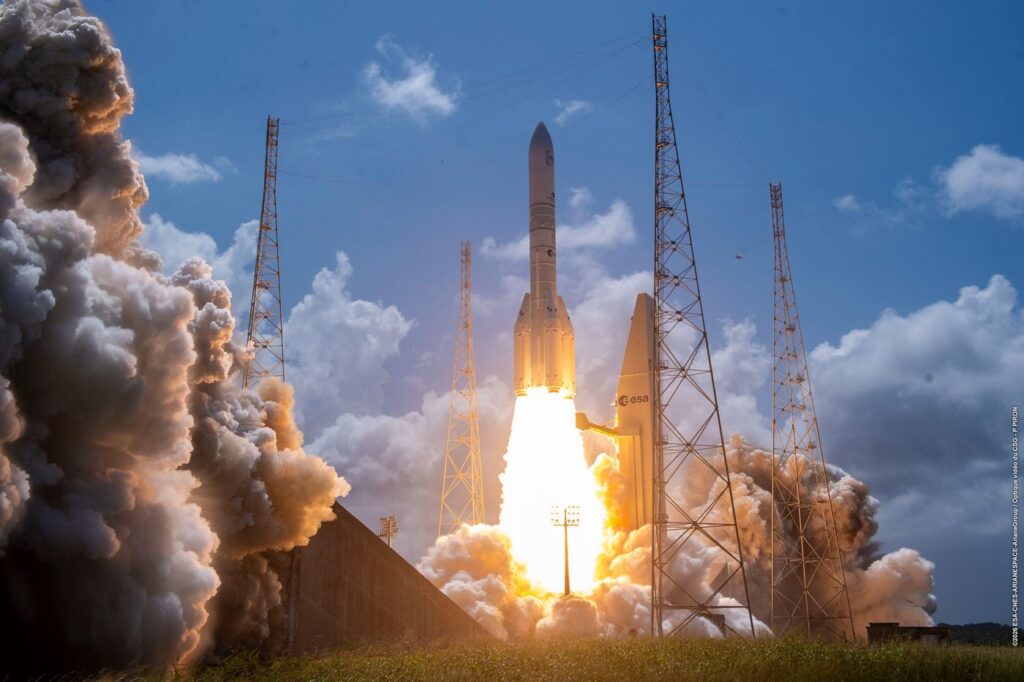

Z evropského kosmodromu v Kourou poprvé vzlétla raketa Ariane 6 v těžší variantě se čtyřmi pomocnými motory na tuhé pohonné látky. Pod aerodynamickým krytem (poprvé letěl v prodloužené verzi) bylo 32 družic nově budované konstelace Amazon Leo. Spolupolupráce společností Amazon s Ariane 6 tímto startem ještě nekončí. V březnu a dubnu by měla tento nosič využít znovu. Při dubnovém letu by poprvé měly být využity vylepšené motory na tuhé pohonné látky P160C.
Start rakety Ariane 6 s čtyřmi motory na tuhé pohonné látky a prodlouženým aerodynamickým krytem
