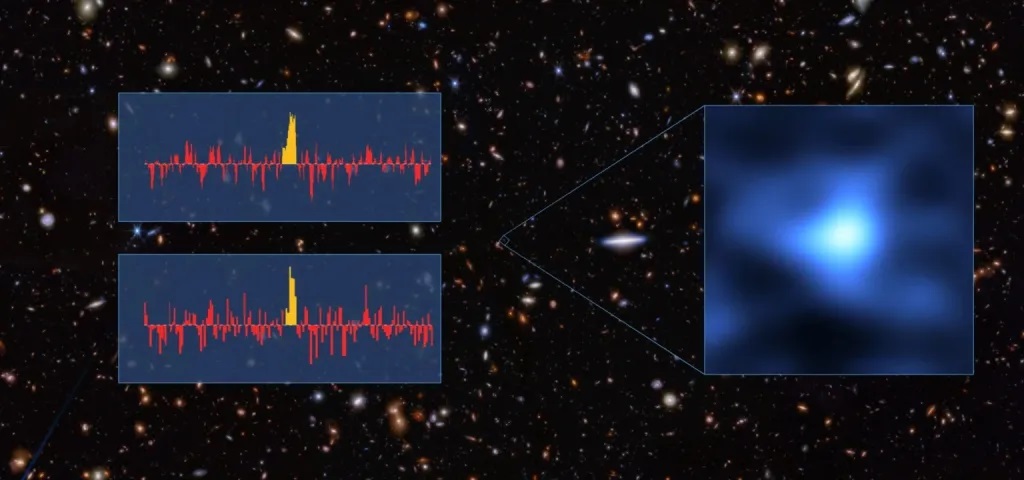

Detailnější pohled na galaxii JADES-GS-z14-0 a její okolí. Vpravo výřez pozorování této galaxie z rádiové observatoře ALMA, vlevo pozorování dvou nezávislých skupin, přičemž obě dokládají existenci kyslíku v této vzdálené galaxii.
Zdroj: https://bigthink.com/
Tyto prvky tedy vznikly v prvních hvězdách. A protože tehdy bylo v kosmu hodně dostupného materiálu, tyto hvězdy dosahovaly enormích velikostí. Byly mnohem hmotnější než dnešní hvězdy. Což ale také znamená, že žily jen velmi krátce, třeba ani ne jeden milion let, což je na hvězda extrémně krátký život. A tyto hvězdy uvolnily těžší prvky jako uhlík či kyslík do okolí.

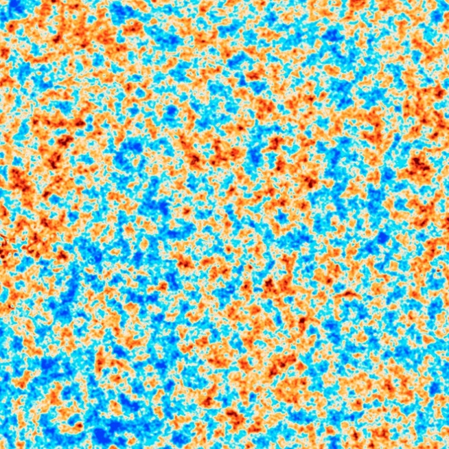

Pohled na reliktní záření, jak ho viděla sonda Planck. Toto záření je jendím z nejdůležitějších důkazů Velkého třesku.
Zdroj: https://abaleato.github.io/
I zde jsem si dovolil spojit dvě otázky do jediné. Všechno, co se v obou dotazech píše souvisí s rozpínáním vesmíru a jeho vznikem. Dnes víme, že vesmír vznikl před 13,8 miliardami let při tzv. Velkém třesku. Pro to máme spoustu důkazů a je to v podstatě tak jisté, jak jisté to může být. Nic na tom nemění ani některá nová pozorování, například ta z Webbova teleskopu.

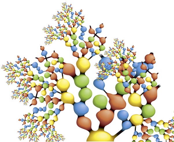

Ztvárnění věčné inflace může připomínat fraktál, či evoluční strom.
Zdroj: https://pages.uoregon.edu/
V našem pozorovatelném vesmíru se již inflace zastavila, a tak je pozorovatelný vesmír vcelku klidný.  Avšak v jiných místech multiverza probíhá inflace dál a vznikají další a další bubliny s normálním prostorem a časem, kde již inflace skončila, nové vesmíry. K inflaci v různých částech multiverza ovšem dochází věčně, proto se mluví o věčné inflaci. Přičemž to, kdy a kde se inflace zastaví a vytvoří novou bublinu normálního prostoročasu je závislé na mnoha aspektech té které oblasti.
