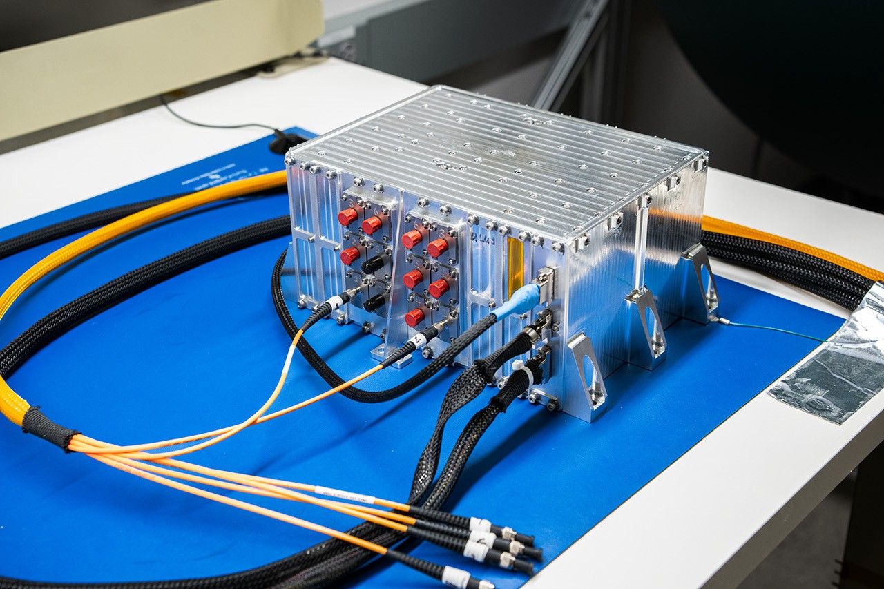

Inženýři a vědci z Goddardova střediska v marylandském Greenbeltu v lednu 2026 dokončili zkoušky druhé časné verze klíčového prvku chystané mise LISA (Laser Interferometer Space Antenna). Pokud jste o této misi ještě neslyšeli, vězte, že se jedná o společný projekt Evropské kosmické agentury ESA a její americké kolegyně NASA. V rámci mise LISA mají být s pomocí laserů detekovány gravitační vlny, chvění pomyslných vláken časoprostoru. Zmíněné testy se týkaly frekvenčního referenčního systému, který dodala společnost BAE Systems. Jeho úkolem bude řídit lasery spojující tři družice mise LISA. Tyto lasery musí být správně vyladěny, aby mohly provádět extrémně přesná měření na biliontinu metru, nebo chcete-li pikometr. Na náhledovém obrázku článku vidíme prototyp laserového optického modulu mise LISA, který ležel na stole po testování v Goddardově kosmickém středisku v květnu 2025. Menší krabička vpravo je laserový elektronický modul. Každá ze tří kosmických sond mise LISA bude vybavena laserovým systémem s frekvenčním referenčním systémem a šesti laserovými hlavami.

První verzi tohoto systému experti testovali v květnu 2025. „Rozsáhlá série kontrol frekvenčního referenčního systému v loňském roce byla velmi úspěšná,“ říká Ira Thorpe, vědec z Goddardova střediska zapojený do projektu LISA a dodává: „Druhá jednotka je identická, takže naše hodnocení bylo tentokrát méně intenzivní a předchází budoucí křížové kontrole obou jednotek, která je zlatým standardem pro kontrolu stability celého systému.“

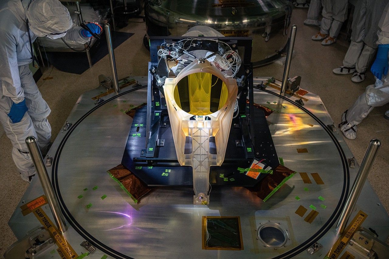

V květnu 2024 technici zkontrolovali prototyp dalekohledu LISA v zatemněné čisté místnosti na Goddardově středisku. Baterkou osvícená struktura dalekohledu tedy září. Prototyp je vyroben z průsvitného, jantarově zbarveného sklokeramického materiálu zvaného Zerodur, který se často používá v aplikacích vyžadujících vysokou přesnost, protože odolává změnám tvaru v širokém teplotním rozsahu. Zrcadlo, které se nachází poblíž středu a je potaženo zlatem, odráží zvětšený obraz části dalekohledu.
