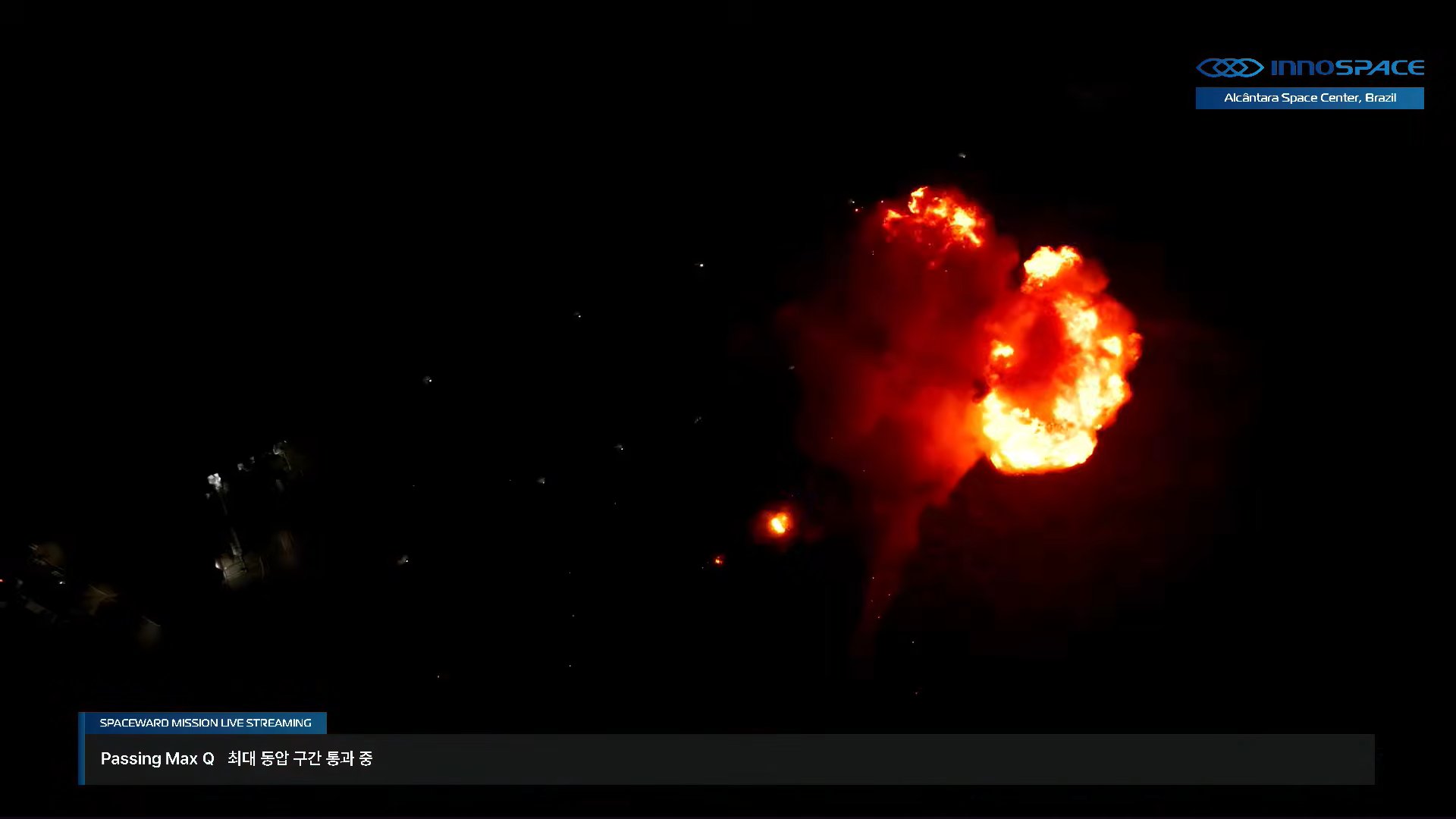

Současné roky nejsou v kosmonautice typické zrovna tím, že by probíhal nezvykle vysoký počet premiérových startů orbitálních raket. Pokud se tedy dvě takové premiéry sejdou jen v rozestupu méně než hodiny, je to skutečně nezvyklá událost. Ani jedna premiéra v noci na dnešek nedopadla stoprocentně úspěšně, přesto můžeme konstatovat, že jedna raketa si vedla o poznání lépe než druhá. Jako první ve 2:13 vzlétla z brazilské základny Alcântara raketa HANBIT-Nano od jihokorejské firmy Innospace. Několikrát odkládaný premiérový let nakonec trval jen zhruba 70 sekund. Pak raketu zničila zatím neupřesněná anomálie. „Na plánovanou oběžnou dráhu s výškou 350 km a sklonem 45° se tak nedostalo pět technologických družic z Brazílie (PION-BR2, FloripaSat-2A, -2B a Jussara-K) a Indie (olaras S2), a tři experimenty trvale spojené s horním stupněm,“ upřesnil Michal Václavík z České kosmické kanceláře.

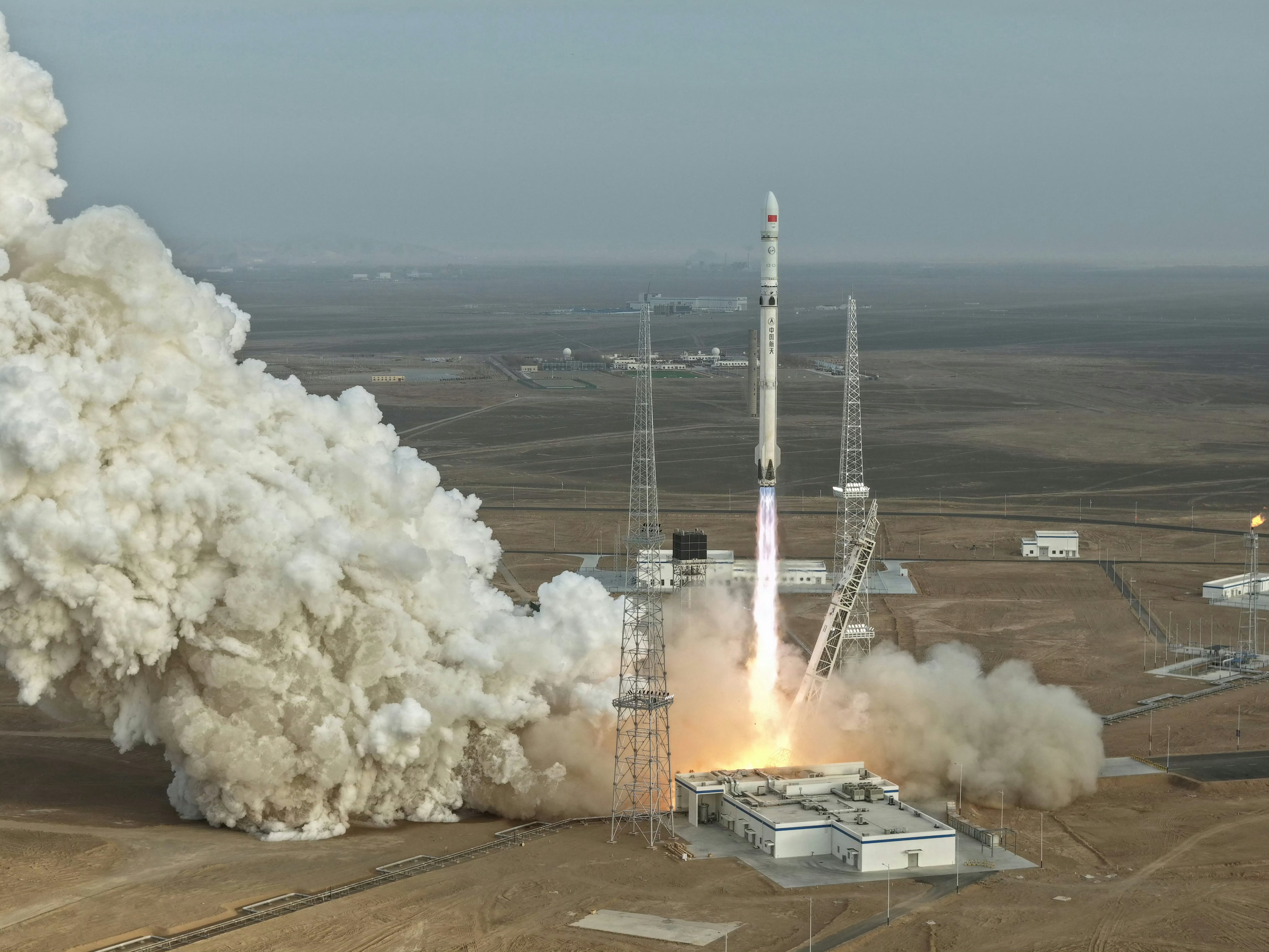

Druhá premiéra přišla jen o 47 minut později. Z kosmodromu Jiuquan vzlétla první raketa Dlouhý pochod 12A. Ten dvoustupňový nosič na kapalný kyslík a metan měří na výšku 70 metrů a jeho první stupeň má být znovupoužitelný. Raketa už při svém prvním startu úspěšně dosáhla oběžné dráhy, ale zatím nevíme, zda nesla i nějaký náklad. Čínští inženýři se však rozhodli, že se už při premiérovém startu pokusí o bonus navíc. „První stupeň se pokusil o přistání na betonové ploše v oblasti Min-čchin v provincii Kan-su, přibližně 255 km jihovýchodně od kosmodromu Ťiou-čchüan,“ zmiňuje Michal Václavík a dodává: „Místo se nachází blíže kosmodromu, než je tomu v případě nosné rakety Zhuque-3 (Ču-čchüe). Dnešní pokus o přistání prvního stupně se však nezdařil a ten dopadl asi dva kilometry přistávací plochy.“

Přiznám se, že jsem šel normálně spát, ale byl jsem zvědav, jak se bude dařit zejména raketě od Innospace – přece jen je to úplně jiný typ motoru a to se zase tak často nestává. Škoda, že start probíhal i místního času v noci, takže na záběrech vlastně nic vidět není a není ani zřejmé, jestli to pulsování jasu je způsobeno clonovou automatikou u kamery, nebo bylo hoření paliva nestabilní celou dobu letu. U Čínanů mě nepřestává překvapovat, s jakým klidem nechávají padat první stupně raket do krajiny, která evidentně není prázdná – teď jim to žuchlo nedaleko nějakých větrníků, tak jen doufám, že ta oblast byla alespoň vyklizená. Přece jen bych očekával, že když jsou dva kilometry mimo cílovou oblast, že dojde alespoň k nějaké autodestrukci, ale oni to tam klidně naperou vcelku…
Hybridy mají spoustu problémů.Nemyslím si, že se vyplatí – příliš komplikací kvůli příliš malému zisku výhod.
Ten první stupeň Číňanů stoupal dost pomalu, takže asi slabší motory nebo je pro první start šetřili. Pokus o přistání – nejspíš úspěšně udělali entry burn, ale přistávací nevyšel. Od těch větrníků byly možná deset kilometrů (v poušti), uvědomte si, jak je první stupeň veliký. Určitě mají postup pro přistání – pokud selže brzo, udělají autodestrukci, pokud později, je bezpečnější, aby dopadl do pouště v jednom kuse. V roce 2026 se naučí přistávat nejspíš oba nosiče.

V článku zmiňovaný je první start nové rakety CZ-12A Y1, který byl hned (nečekaně) úspěšný, protože vynesl pravděpodobně jen demonstrátor, nebo byl bez nákladu (podle Jonathana McDowella označen jako 2025-308A, pouze 2.stupeň rakety, který klesá 211/186 kilometrů a během pár dnů zanikne, což je dobrou zprávou pro druhý stupeň s motorem YF-209).
První stupeň CZ-12A se sedmi motory Longyun -70 svoje první přistání samozřejmě nezvládl a dokonce dopadl údajně 2,5 až 4,5 kilometru od původního místa přistání na vybudované přistávací zóně vzdálené od místa startu asi 250 kilometrů (okres Minqin, provincie Gansu).
Přestože první pokus o přistání 1. stupně rakety byl neúspěšný, tak SAST uvedl, že získal zásadní technická data za skutečných letových podmínek, čímž položil důležitý základ pro následné starty a spolehlivé zotavení stupně (podle zprávy).
