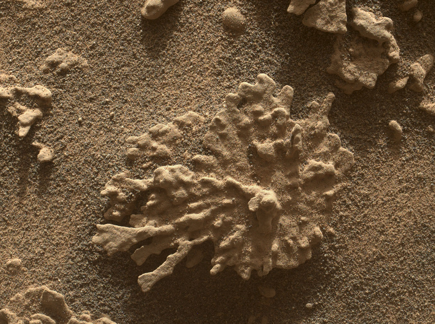

Rover Curiosity pořídil snímek této skály ve tvaru korálu 24. července 2025, tedy během 4608. solu mise. Rover objevil mnoho skal, které – stejně jako tato – vznikly z minerálů usazených dávnými vodními toky v kombinaci s miliardami let pískování větrem.

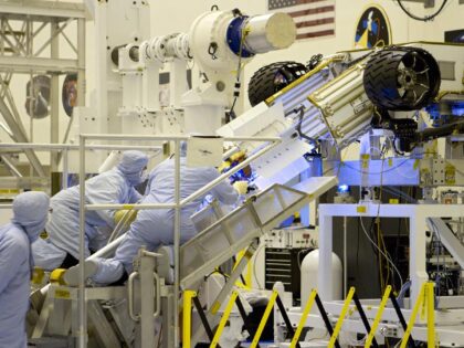

Takto vypadala instalace MMRTG do roveru Curiosity.

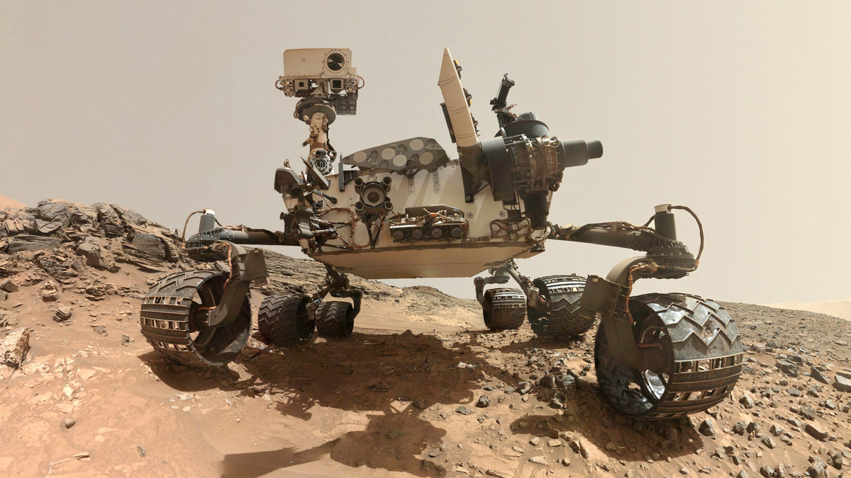

Ve skutečnosti tým již několik let implementuje do Curiosity další nové funkce. Několik mechanických problémů si vyžádalo přepracování postupů, jak vrtačka na konci robotické paže odebírá vzorky. Samotné vrtání bylo dále vylepšeno softwarovými aktualizacemi. Když se na jedné ze dvou kamer na hlavě roveru poškodil motor otáčející filtrovým kolem, tým vyvinul náhradní řešení, které jim umožnilo pořizovat stejně krásné panoramatické snímky.
Experti z JPL navíc vyvinuli nové algoritmy, které mají omezit opotřebení kol, která se perou s ostrými kameny. A zatímco inženýři pečlivě monitorují jakákoliv nová poškození, rozhodně nemají obavy z budoucnosti. Po 35 ujetých kilometrech a rozsáhlém vědeckém výzkumu je jasné, že (i přes několik defektů) mají kola před sebou ještě mnoho let cestování. A v nejhorším případě, pokud by roveru úplně odpadla poškozená část pláště kola, mohl by stále jezdit na zbývající části. Všechna tato popsaná (a mnohá další) opatření zajišťují, že Curiosity je stále stejně aktivní jako dříve.
