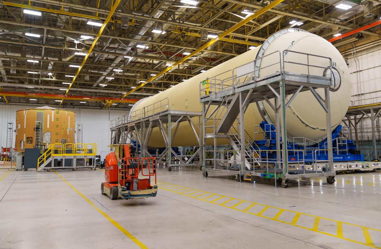

Vlevo intertank, který bude spojovat obě nádrže, vpravo vodíková nádrž v prostoru č. 48 budovy 103, 22. dubna 2025
Průběžnému pokroku v návratu na Měsíc v rámci mise Artemis III jsem se doposud věnoval v seriálu Gateway, naposledy v březnovém dílu.
Všechny hlavní díly nosné rakety SLS pro vynesení posádky na misi Artemis III kromě centrálního stupně jsou již na Floridě, nebo jsou v podstatě připraveny na převoz na kosmodrom. Výroba obou nádrží pro centrální stupeň prošla v montážním zařízení Michoud Assembly Facility v New Orleans v poslední době významnými milníky.
V březnu byla v buňce P budovy 131 dokončena aplikace základové barvy na kyslíkovou nádrž. Tato nádrž je na kritické cestě v přípravě centrálního stupně. Je jediným dílem, na který dosud nebyla aplikována tepelná izolace. Dne 26. března byla nádrž přemístěna z buňky P do prostoru č. 6 v hlavní budově 103. V následujících čtyřech týdnech byly na nádrži prováděny instalace kabelových svazků pro přístrojové vybavení.
Na vodíkovou nádrž byla aplikace tepelně izolační pěny dokončena v buňce N budovy 131 v dubnu. Po dokončení byla nádrž, stejně jako předtím kyslíková, přesunuta do hlavní budovy 103, konkrétně do prostoru konečné montáže č. 48. K přesunu nádrže došlo 22. dubna.
Nádrž opustila buňku N poměrně ve spěchu, aby nezdržovala přípravu kyslíkové nádrže. Na jedné z kupolí vodíkové nádrže technici nestihli provést ořez, vyspravení a zbroušení pěny. Nedodělek je viditelný na fotografii výše. Tyto práce jsou nyní dodatečně prováděny v prostoru č. 48. Týmy také zahájily vybavování nádrže různými systémy, od kabeláže a senzorů až po úchyty pro vnější systémový tunel a pro vnější přívodní potrubí kapalného kyslíku.

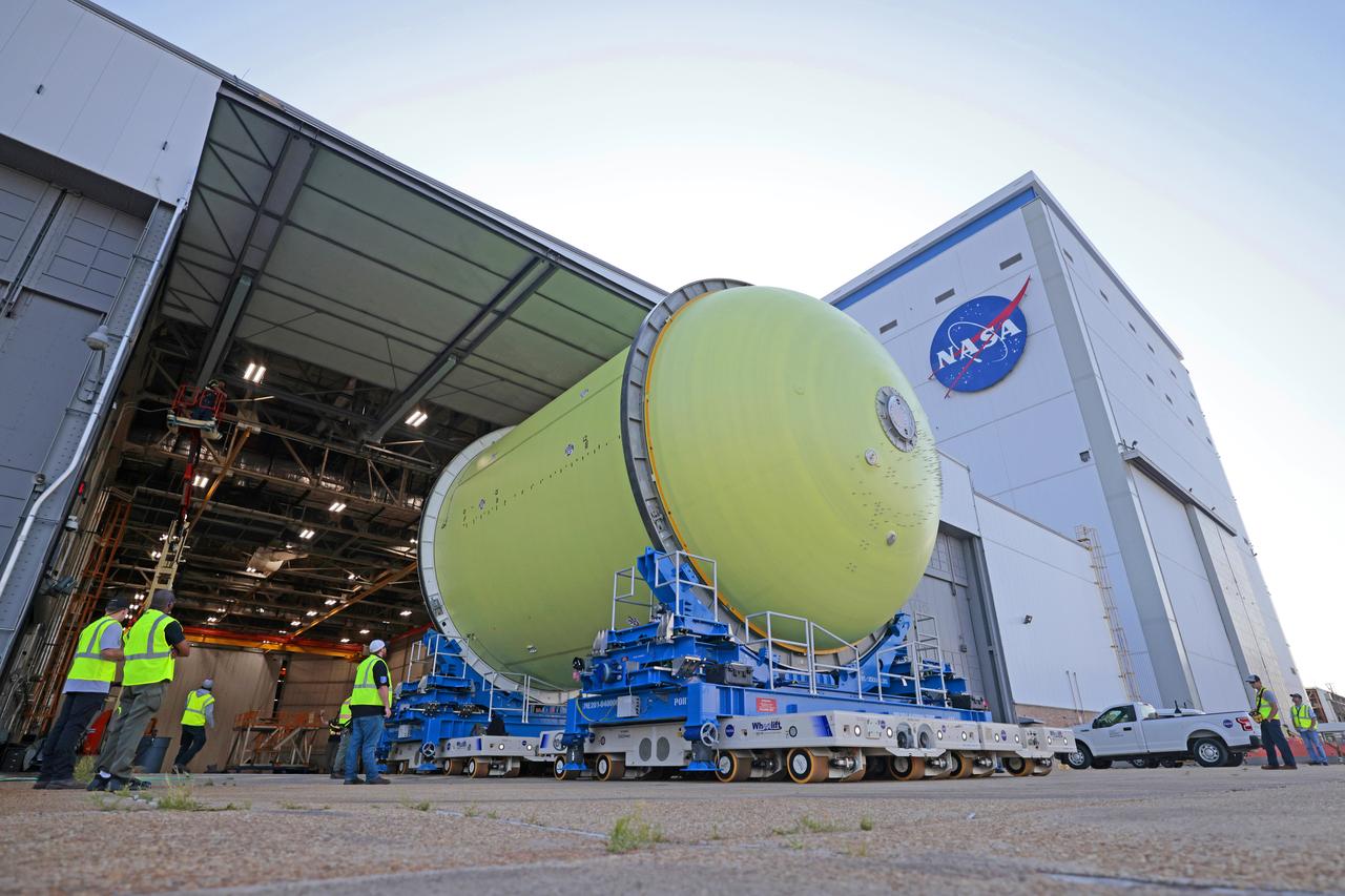

Výjezd kyslíkové nádrže pro centrální stupeň rakety SLS s instalovanými kabelovými svazky z prostoru č. 6 budovy 103, 25. dubna 2025
Z hlediska přípravy kyslíkové nádrže byl dubnový odjezd vodíkové nádrže z buňky N velmi důležitý. Buňka N byla následně rekonfigurována pro přijetí kyslíkové nádrže a už 25. dubna byla tato nádrž do buňky přesunuta. Nyní bude nádrž podrobena aplikaci tepelně izolační pěny. Práce by mohly být dokončeny v květnu nebo červnu.
Po následném převezení do budovy 103 bude kyslíková nádrž vybavena senzory, vnitřním stožárem snímače hladiny paliva a jímkou u spodní kupole.

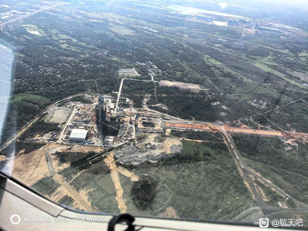

Výstavba startovního komplexu LC-301 pro nosnou raketu CZ-10 na kosmodromu Wenchang. Zleva: servisní věž, příkop pro odvod spalin, mobilní vypouštěcí plošina a příjezdová cesta.
O čínském programu pilotovaného přistání na Měsíci jsem v červenci 2021 napsal článek „CZ-5DY – čínská raketa pro pilotované mise k Měsíci“. V červnu 2023 následoval článek „Taikonauti na Měsíci do konce desetiletí?“ Tou dobou už byla nosná raketa CZ-5DY přejmenována na CZ-10 a přistání lidí na Měsíci bylo plánováno s využitím jejího pátého a šestého startu.
